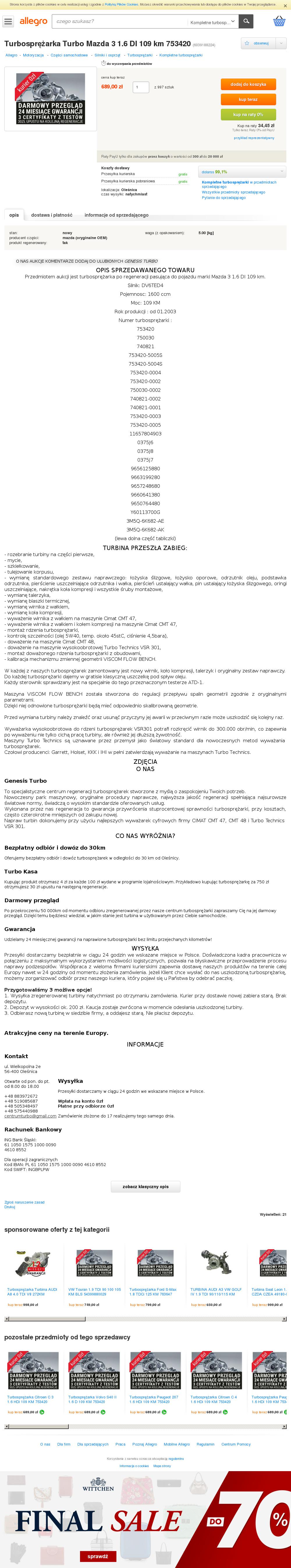

zakładając wariant z regeneracją, jaki warsztat polecacie??
Ta byłaby ok? Niby 24msc gwarancji.. swoją drogą, widzę teraz trochę taniej chyba te turba..
http://allegro.pl/turbosprezarka-turbo- ... 88224.html
