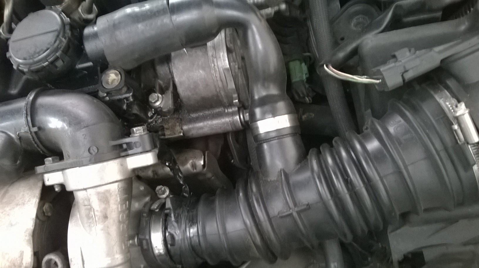

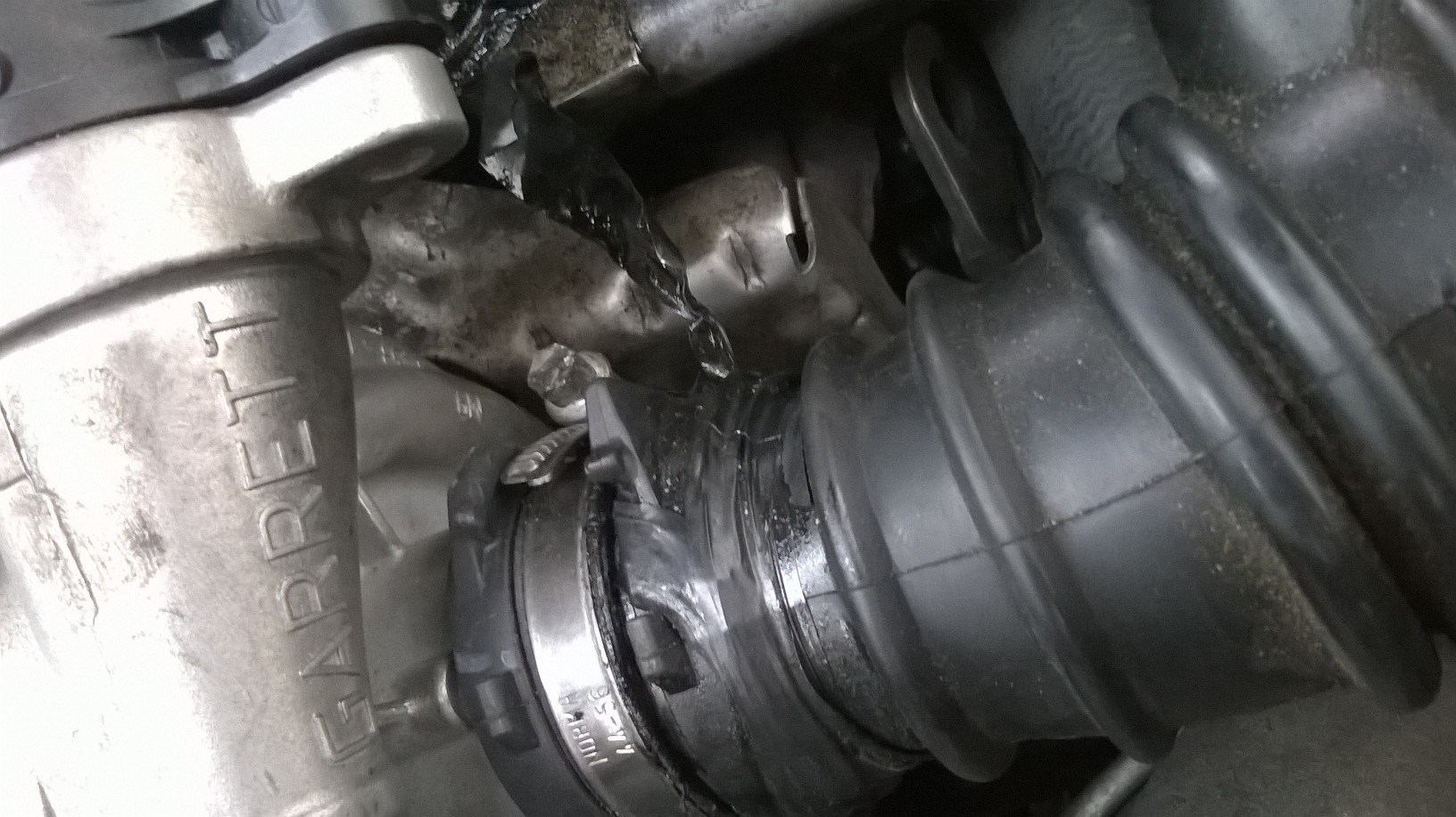

Warsztat PZMOT w Opolu naprawił mi przewód na taśmę izolacyjną... foto załączone.
Twierdzą, ze nigdzie nie można dostać przewodu i już. Nawet nie powiedzieli, że to na izolacji prowizorka.
Dziady bez honoru.
No, ale do sedna. "Naprawiony" element puścił i zachlapał turbinę, blok silnika. Obawiam się oleju w turbinie, która nota bene była wymieniona miesiąc temu. Podczas tej wymiany "fachowcy naprawili" też przewód. Zamówiłem nowy przewód, ale pytanie czy ta zachlapana turbina mogła doznać uszczerbku na zdrowiu? Jak to wyczyścić? Trzeba ją demontować? Mógł się dostać olej do intercoolera? Czy już zawsze będzie śmierdzieć w aucie olejem? Czy da się jakoś wskazać wpływ tej niby naprawy na ewentualne uszkodzenia auta?
Dziady bez honoru.

Zmień ten warsztat rura jest dostępna zaczynając od alledrogo, fox rzeszów, jak i inter cars.
Kolejna sprawa czy warsztat zdiagnozował przyczynę popsucia się turbiny czy poprostu wymienił bo padła?
Na każdą usługę i na części jest gwarancja więc możesz reklamować dochodząc swoich racji.
Trzecia sprawa turbo chlapie olejem-czyli jest coś nie tak. Turbo może być felerne albo przytkane przewody ciśnieniowe oleju i wywala na tulejkach.
Co do przewodów które masz poklejone one nie mają za bardzo wpływu na chlapanie olejem z turbiny. Miejsce gdzie masz szkot jest dosyć ważne bo tam może ci zaciągnąć syf z powietrza i rozwalić łopatki. Drugie miejsce przy odmie to standard większość z nas to ma połamane na zapinkach.
Jak ci przeszkadza zachlapanie olejem kup środki i umyj silnik.
Co do smrodu oleju jedna trasa zabrudzenie się wypali wygrzeje i zapach zniknie
Dzięki za szybką odpowiedź. Warsztat wymienił bo padła. Urwało wirnik. Bez innej diagnozy...
Turbo regenerowane, fakt. Później zrobię dokładniejsze foty, to wrzucę.

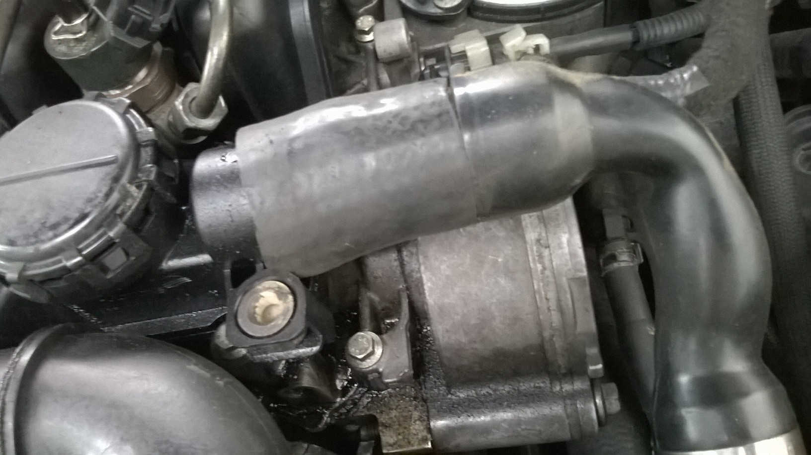

Póki co nie jeżdżę tym autem, więc nic się nie dostanie na obecną chwilę. Czytałem i normalna sprawa, że to się łamie, psuje i z wiekiem niszczeje. Inna sprawa, że warsztat powinien powiedzieć, ze nie naprawiają do póki ni będzie nowego przewodu... No ale woleli taśmę izolacyjną do kabli. Nawet nie założyli zacisku lub jakiejś trytytki i wychodzi mi na to, że olej tryska jakoś od strony odmy – łączenie kawałkiem gumy widoczne na drugim foto. Nie wiem, nie znam się, ale jakoś mi to wygląda na zachlapane od góry. Zrobię później foto i wrzucę.
Zadzwonili do mnie z warsztatu i będą wymieniać ten przewód. Silnik też wyczyszczą jednak nie jestem pewien czy podadzą mi przyczynę zachlapania olejem. Jak się wszystko uszczelni, to wtedy olej będzie w obiegu cały czas i nie wiem jakie mogą być tego skutki.
