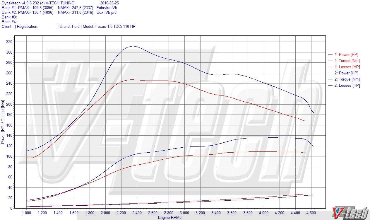

Hej! No nie zdążyłem przeczytać Twojego posta przed wizytą na hamowni. Zresztą, u mnie błędów niby nie ma... choć może jeszcze dla wszystkiego przejadę się do ASO. Popatrzcie na wykres... moc pełna + trochę extra nawet. Natomiast mechanika zaniepokoił spadek Nm po przekroczeniu 2500rpm. Czy ktoś się orientuje czy to normalne? Macie może wykres zdrowego Y6?
W ogóle to te niutki jakieś dziwne... 320Nm? Przecież on ma w serii 240Nm :/
ja mam wykres ale chory, 88km.
Dziwny ten Twój. Na tym forum znalazłem wiele informacji na temat wykresów. Niestety co się i potwierdza tu na forum i w realu to dużo hamowni jest nieskalibrowana. Sa tu posty gdzie koleś wjechał do jednej firmy, później do drugiej i były różnice znaczne. Więc nie chcę Cię namawiać na jeźdzenie i wydawanie kasy po hamowniach, ale uczulam w tym temacie bo przerabiałem. Wyniki po prostu się różnią.
Co do wykresu (kalibracja hamowni nie ma raczej wpływu na spadek "siły" pow 2500 tys odbr, bo jak już rysuje to podobnie proporcjonalnie, z tym że oszukuje w mocy) rysuje dziwnie.

W załączniku jakiś wykres z foki.
Czyli wychodzi, że zbieżność pewna jest... pomijając zawyżone dane przy moim (zapewne)
szczotkadokibla napisał(a):Czyli wychodzi, że zbieżność pewna jest... pomijając zawyżone dane przy moim (zapewne)
Tak bym obstawiał. Tymbardziej ze sam czujesz ze cos ci brakuje.
Jak juz bedzie ok to mozna inwestować w pomiary dokładne. Takie moje zdanie
U mnie z kolei znaczna poprawa. Błędów juz nie mam po przejechaniu 150km od czasu czyszczenia. Nadal utrzymuje sie lekki niedosyt mocy jeszcze. W ciagu dwóch dni bede podmienial przepływomierz, elektrozawor od turbo i map sensor. Zobaczymy czy cos z tych powyższych doprowadzi ja juz na 100% użyteczności i mocy.
Jutro, aby pozbyć się już wszelkich wątpliwości, jadę na drugą hamownię. Zaproponował mi to warsztat, w którym robiłem remont silnika, więc wszystko za darmo.
szczotkadokibla napisał(a):W ogóle to te niutki jakieś dziwne... 320Nm? Przecież on ma w serii 240Nm :/
Porównując to z tym co dał akostarek to nie jest jakaś duża rozbieżność.
Co do niutków to fakt wynik trochę dziwny jak na serię. 240Nm jest normalnie a jeżeli się nie mylę to 260Nm wynosił bodaj softowy, chwilowy overboost – tylko nie kojarzę czy już był serwowany w MZ-CD czy dopiero CiTD.
Zakładam, że jest jakiś błąd w parametrach konfiguracji -skala- urządzenia pomiarowego.

Już się powoli rozjaśnia. Byłem na drugiej hamowni. Wykres zgadza się z moimi odczuciami. Max. moment obrotowy osiągany jest przy 3000rpm, podczas gdy powinien być przy 2400rpm. Sterowanie turbiny?
u mnie sa 2 pomiary: fabryka i box

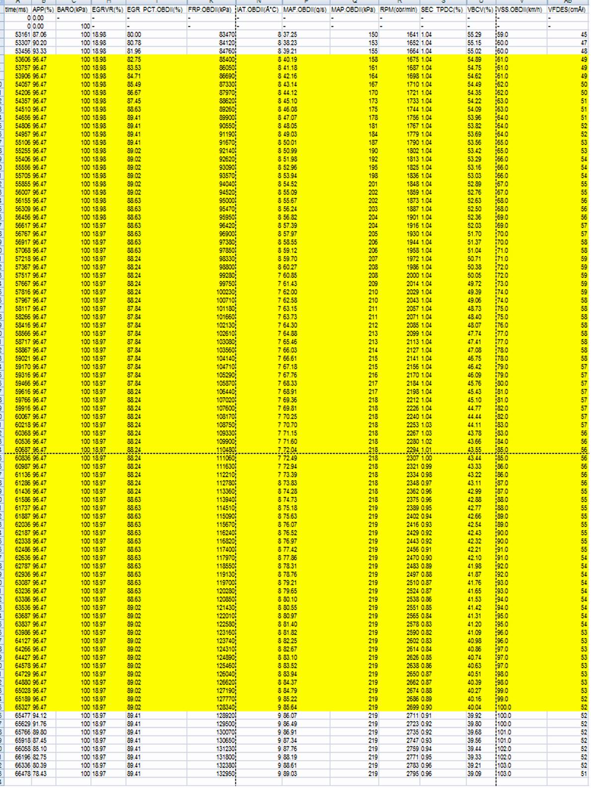

Poniżej logi z forscana. Ma ktoś z Was jakiś pomysł na mój samochód, bo mechanicy nie, aso tez nie bo już gadałem a zostawić u nich auto na kilka dni mi się nie usmiecha, szczególnie że nie mająa pomysłu
Ma ktoś lub może zrobić swoje logi forscanem przy przyśpieszeniu właśnie od 60 do 100 km/h aby porównać??
Potrzebuje pomocy...
Zobaczcie prosze moje logi i dajcie znać, ja już jestem normalnie zmęczony przez jakiegoś magika poprzedniego. Nie mam pomysłu co mógł ktoś kiedyś z nia zrobić.....

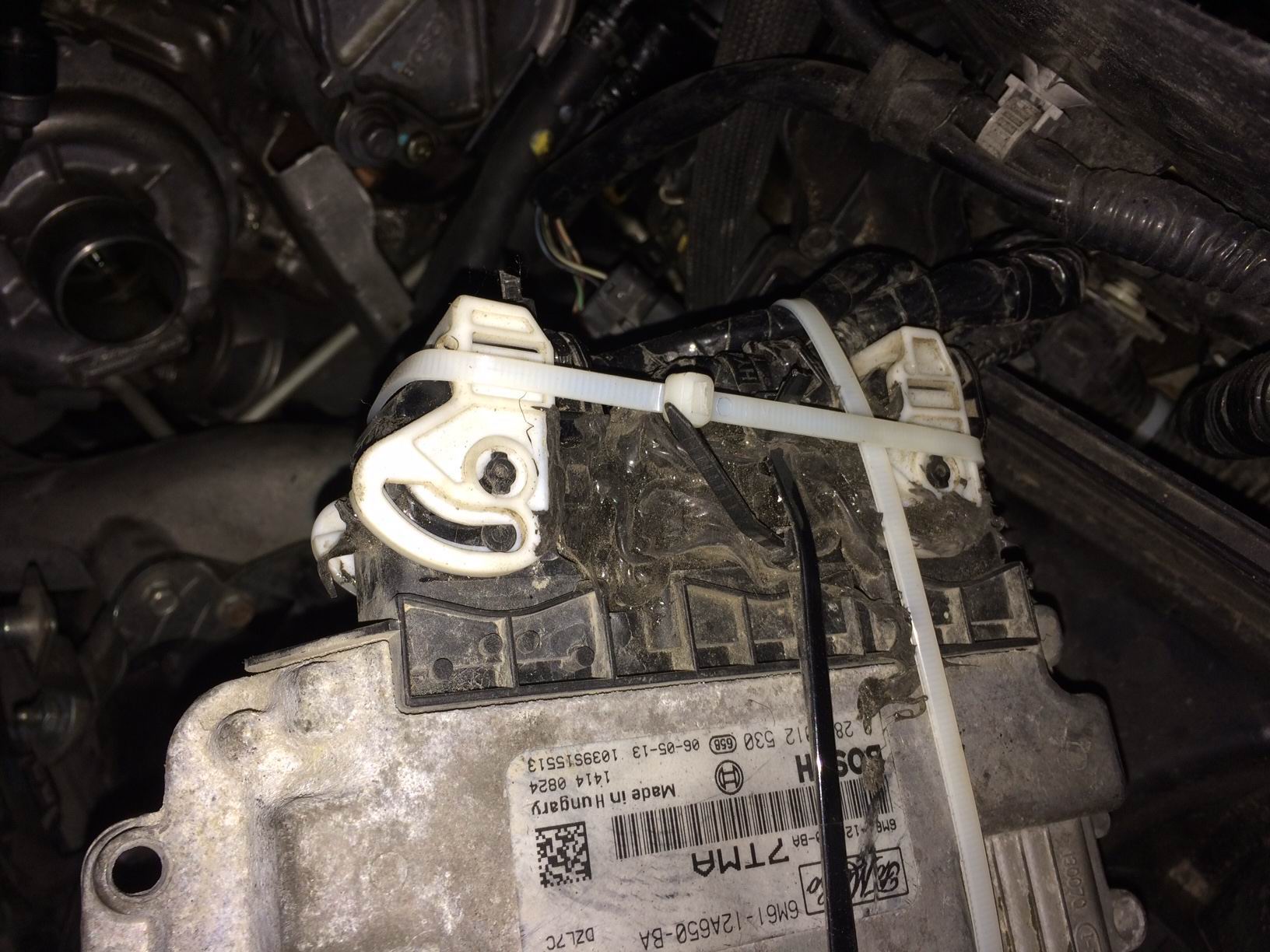

Stary, to "lepienie' przy wtyczkach to jakiś koszmar
. Nie dziwią mnie błędy na CANie. Tam trochę tej skrętki jest przy sterowniku silnika... Takie pytanie, może głupie...ale, czy wymieniłeś filtr PALIWA? I czy przy uruchamianiu silnika cięgno nastawnika zmiennej geometrii wchodzi do gruszki? Zakładam, że silnik jest identyczny jak w Peugeocie, ale na to wygląda...Czy przewód podciśnienia między elektrozaworem, a turbo jest na 100% szczelny? Czy hamulce są w porządku (vaccum pompa)?
Co do błędu- w Pugu, to chyba po 3 odpaleniu na odpiętej wtyczce zapala MIL, zaś po kilku ponownych na wpiętej- MIL gaśnie, jednak błąd zostaje w komputerze...
Niestety, ktoś tak pokleił...
