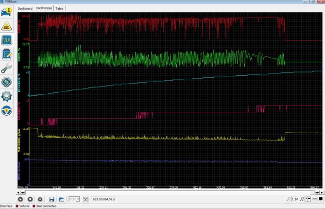

Zrobiłem pare pomiarów w programie Forscan przy włączaniu silnika na zimno.
W załączniku jest 6 wykresów:
– EGRVP % – położenie zaworu EGR
– EGRVR % – Cykl pracy zaworu recyrkulacji spalin
– ECT.OBDII (Celsius) – temperatura płynu chłodzącego
– IAT.OBDII (Celsius) – temperatura powietrza dolotowego
– MAF.OBDII g/sec – masa powietrza wpływającego
– RPM – obroty silnika
Wykresy można podzielić na 3 częsci:
1) Po odpaleniu silnika na zimno obroty utrzymują się w zakresie 825-841rpm.
2) Po 48 sekundach silnikiem zaczyna telepać i obroty falują w zakresie 733-846rpm.
3) Po nieco ponad 8 minutach nierównej pracy silnika, obroty się stabilizują i utrzymują w zakresie 745-761rpm
Wyraźnie widać, że silnikiem telepie wtedy kiedy zawór EGR pracuje.
Ciekaw jestem jak to u Was wygląda. Czy może ktoś zrobić u siebie identyczny pomiar Forscanem?
Telepanie silnika występywało przed czyszczeniem EGR. Na czyszczenie EGR zdecydowałem się po tym jak zawór EGR się zaciął i silnik stracił moc.

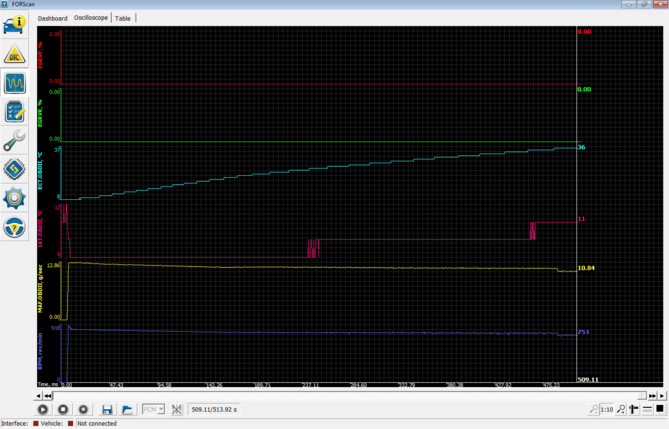

Zrobiłem drugi pomiar, ale tym razem przed uruchomieniem silnika na zimno odłączyłem konektor zaworu EGR.
Tym razem silnik w miare równo trzymał obroty. W pewnym momencie było odczuwalne delikatne telepanie, ale dużo mniejsze niż z załączonym EGR.
Myślę o 3 rozwiązaniach:
1) rozebrać EGR+chłodnicę spalin i wszystko dokładnie przeczyścić
2) wymienić EGR
3) zalepić do cholerstwo

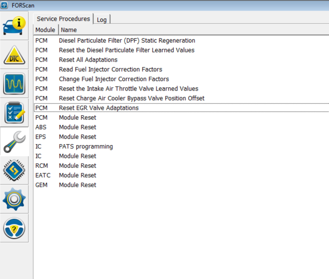

Zanim podjechałem do Jaksy to jeszcze grzecznie poprosiłem ekipe FORSCAN o dodanie funkcji adaptacji EGR dla Mazdy 3. Dzisiaj dostałem maila z linkiem do testowej wersji FORSCAN z możliwością zerowania EGR :D
http://forscan.org/download/FORScanSetu ... 171011.exe
Dodali nastepujące funkcje serwisowe:
Reset EGR Valve Adaptations
Reset the Intake Air Throttle Valve Learned Values
Reset Charge Air Cooler Bypass Valve Position Offset
Wypróbowałem adaptację EGR, ale nic to nie dało. Nadal telepie i kopci.

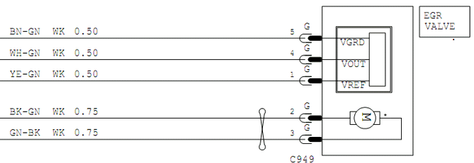

Postprzez zanlik » 15 lut 2018, 15:34
Poniżej jest schemat elektryczny zaworu EGR:
Jak widać w zaworze EGR jest 5 pinów, są one ponumerowane od 1 do 5.
Piny 2 i 3 są od zasilania silniczka.
Pin 1 : masa
Pin 4 : tutaj mierzymy napięcie na czujniku położenia zaworu
Pin 5 : +5V
Ja napięcia mierzyłem metodą domową tzn. uciąłem kabel USB podłączyłem go do powerbanku (napięcie w kablu USB jest 5V).
Podłączyłem kabelek plus (+) do Pina 5, a kabelek minus (–) do Pina 1.
Następnie woltomierzem mierzyłem napięcie pomiędzy pinami 1 i 4. To jest właśnie napięcie na czujniku położenia zaworu.
Sprawdzasz napięcie w dwóch położeniach: zawór otwarty i zamknięty. Do tego musisz obracać widełkami silniczka (musisz rozebrać zawór EGR tj. odłączyć silniczek od samego zaworu spalin).
Tak myślę, że inny wynik wyjdzie w zależności od źródła zasilania, bo powerbank nie daje równo 5V tylko 4,9V.
Myślę, że zamiast kombinowania z kabelkiem USB to można po prostu podłączyć silniczek zaworu EGR do wtyczki w silniku i przekręcić kluczyk w stacyjce do pozycji ON, wtedy czujnik położenia zaworu dostanie napięcie. Następnie musisz jakoś podpiąć miernik pod piny 1 i 4 (za pomocą szpilek) i obracać widełkami.
