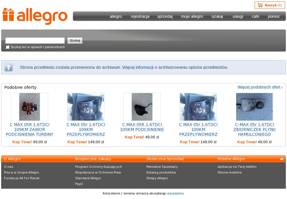

Postprzez fixerq » 8 paź 2011, 10:34
Nie mogę Ci powiedzieć, że to na 100%. To są tylko przypuszczenia. Trzeba pojechać i odczytać błędy. Ten zawór się wymienia.
Wygląda tak:
http://allegro.pl/c-max-05r-1-6tdci-109 ... 01922.html
I bardzo często w tym motorze pada.
