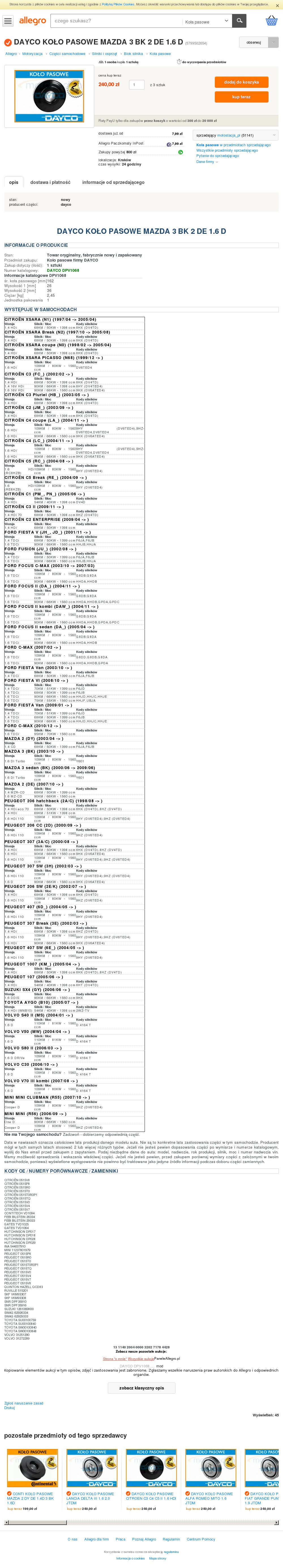

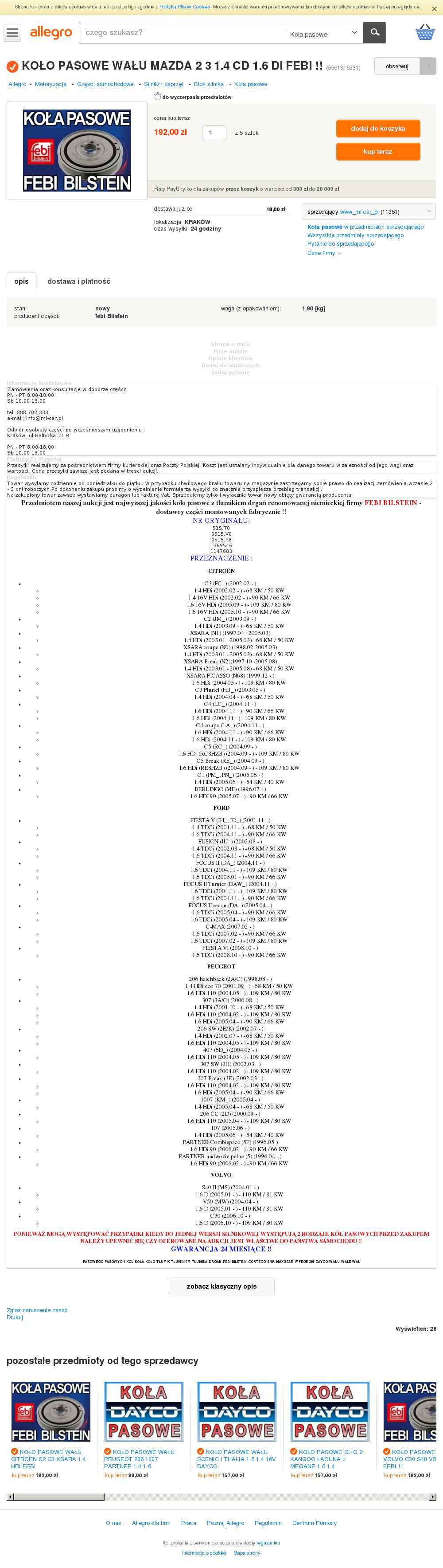

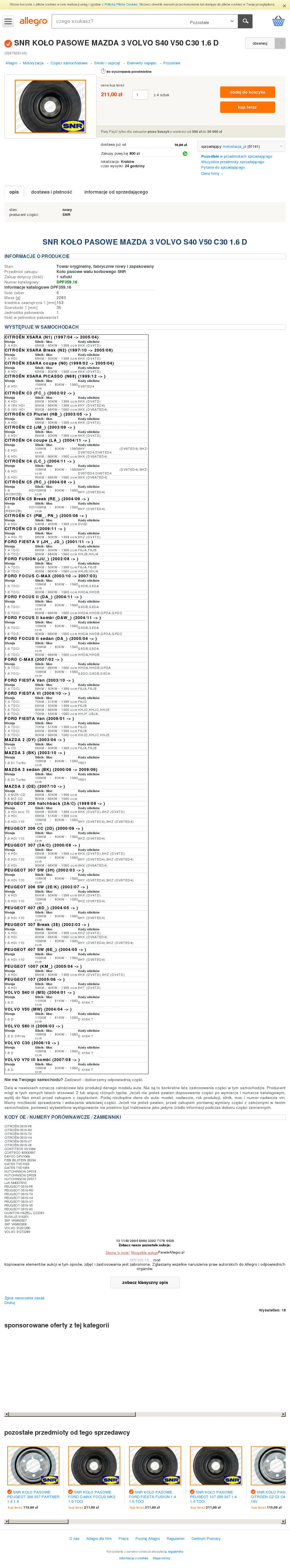

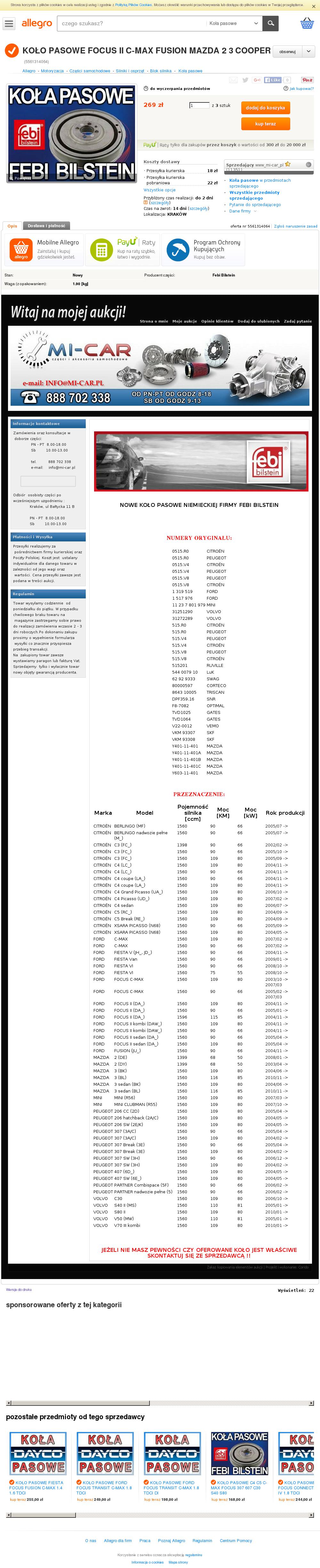

Postprzez marek1607 » 25 kwi 2016, 23:14
przeczytałem cały ten wątek, porównałem ze swoimi objawami i niestety moje koło pasowe na 100% nadaje się do wymiany. W środę będę miał potwierdzenie tej tezy przez mechanika, który oceni co jeszcze z okolicznego osprzętu nadawałoby się do wymiany(napinacz łańcucha wału korbowego, pasek, rolka?).
Poszukując części natrafiłem na koło SNR, czyli niemal to samo co NTN, a więc dobry japoński produkt.
http://allegro.pl/snr-kolo-pasowe-mazda ... 08149.html
Są też montowane tu przez Was koła FEBI,
takie?
http://allegro.pl/kolo-pasowe-focus-ii- ... 14064.html
lub
http://allegro.pl/kolo-pasowe-walu-mazd ... 15331.html
Jest też podobno montowane jako oryginalne DAYCO?
http://allegro.pl/dayco-kolo-pasowe-maz ... 02654.html
Skłaniałbym się ku SNR/NTN. Chyba, że to DAYCO wytrzyma tyle, co moje oryginalne, czyli 206tyś km. :)
Co byście wybrali?

Postprzez kropek101 » 26 kwi 2016, 10:23
DAYCO ci odradzam 400km i do złomu, miało większy luz niż to stare.

Postprzez marek1607 » 5 maja 2016, 13:52
Kupiłem i założyłem SNR, podobno brak na nie reklamacji. :) Zobaczymy, oby długo i sprawnie. <ok>

Postprzez talk_about85 » 19 sie 2016, 22:12
Wraca temat kola pasowego firmy Febi Bilstein gdyz sklepy nadal maja problem z jednoznacznym doborem nr czesci tej firmy. Ja spedzilem ladnych kilka godzin na szukaniu dzwonieniu i kazdy mowi co innego. Sprawa wyglada tak ze majac nr Mazdowski Y401-11-401C pokazuje ze z Febi ma byc kolo o nr 36888 ktore to jest praktycznie nie do kupienia a jak juz to bardzo drogie. Podane jest na stronie firmy ze to nowa wersja cokolwiek to znaczy. Dlaczego nie pokazuje w takim razie nr Febi 26334 ktore to bylo wspomniane juz w tym temacie nie mam pojecia. Gosc z jednego bardzo znanego sklepu z czesciami powiedzial ze kupno z nr 26334 na wlasna odpowiedzialnosc. Nadal nic wiecej nie wiem.
