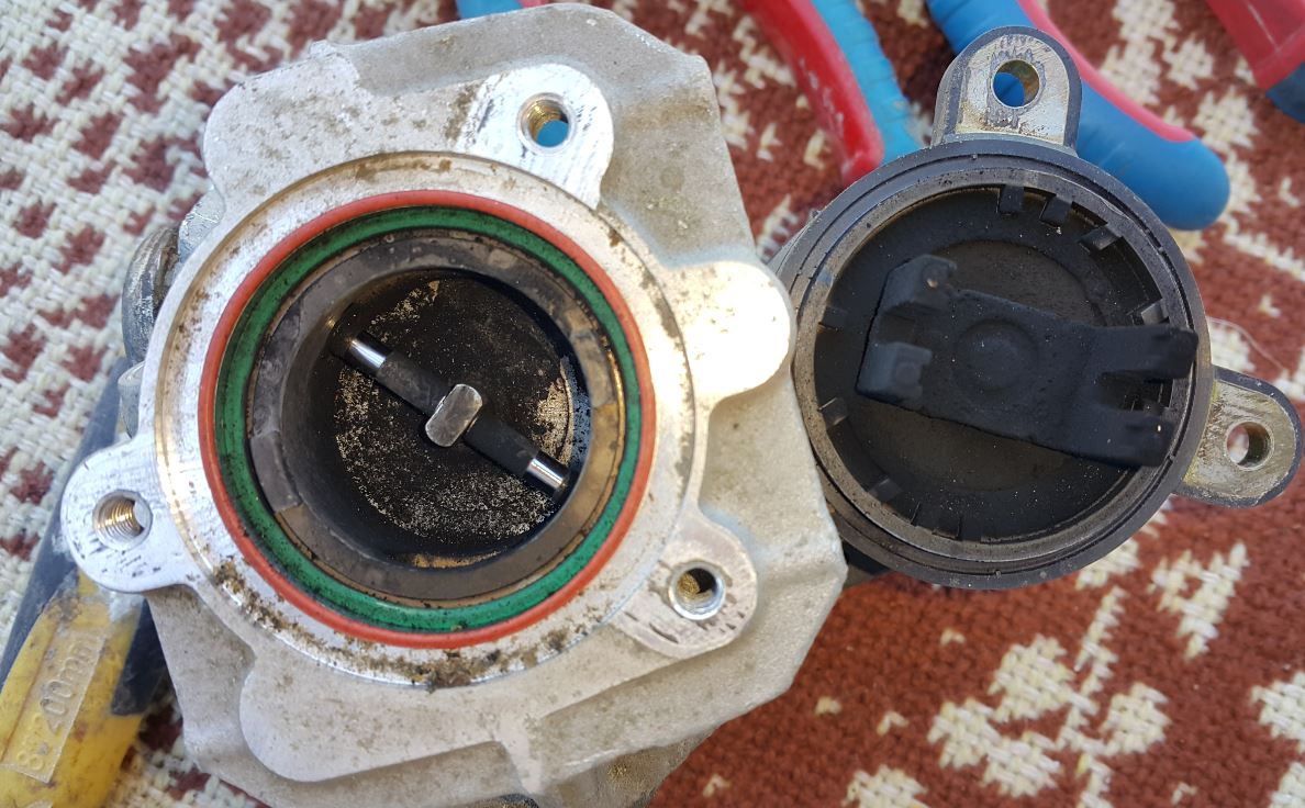

Moja przygoda z EGR:
Rozkręciłem swojego sprawnego "jeszcze" EGRa w celu przeczyszczenia...
Rozkręciłem również część z korpusem z silniczkiem(to był błąd...), wszystko przeczyściłem płynem do silnika po czym skręciłem i założyłem.
Po odpaleniu silnika błąd "check" i tryb awaryjny.
Rozebrałem jeszcze raz EGR i zmieniłem ustawienie tych "ząbków" co trzymają tą metalową rurkę od sterowania zaworem.
Silnik niby odzyskał moc, bo raz miał bardzo duży moment a raz prawie nic -check dalej się palił.
Kolejno zrobiłem mu logi dynamiczne Forscanem(wykresy w załączeniu) i zauważyłem że "Położenie zaworu układu recyrkulacji spalin" (kolor pomarańczowy) i "Cykl pracy zaworu recyrkulacji spalin" (kolor czerwony)tydzień temu szalał w pełnym zakresie a teraz cisza – wartość 0.
Z tego co sądzę te pierwszy ww. parametr mówi o otwarciu lub zamknięciu przepustnicy EGR?
Kolejnym krokiem jaki znalazłem na forum to zresetowanie ustawień EGR tzw. Reset EGR Valve Adaptations, jednak w mojej wersji FORScana 2.3.1 w trybach serwisowych nie mam nic podobnego...
Napięcia na kostce ok, 4,8 V
No i stanąłem w miejscu.. totalnie nie wiem co dalej robić, czy poszedł mi czujnik położenia zaworu czy wystarczy poprawie zresetować EGR ale jak???
