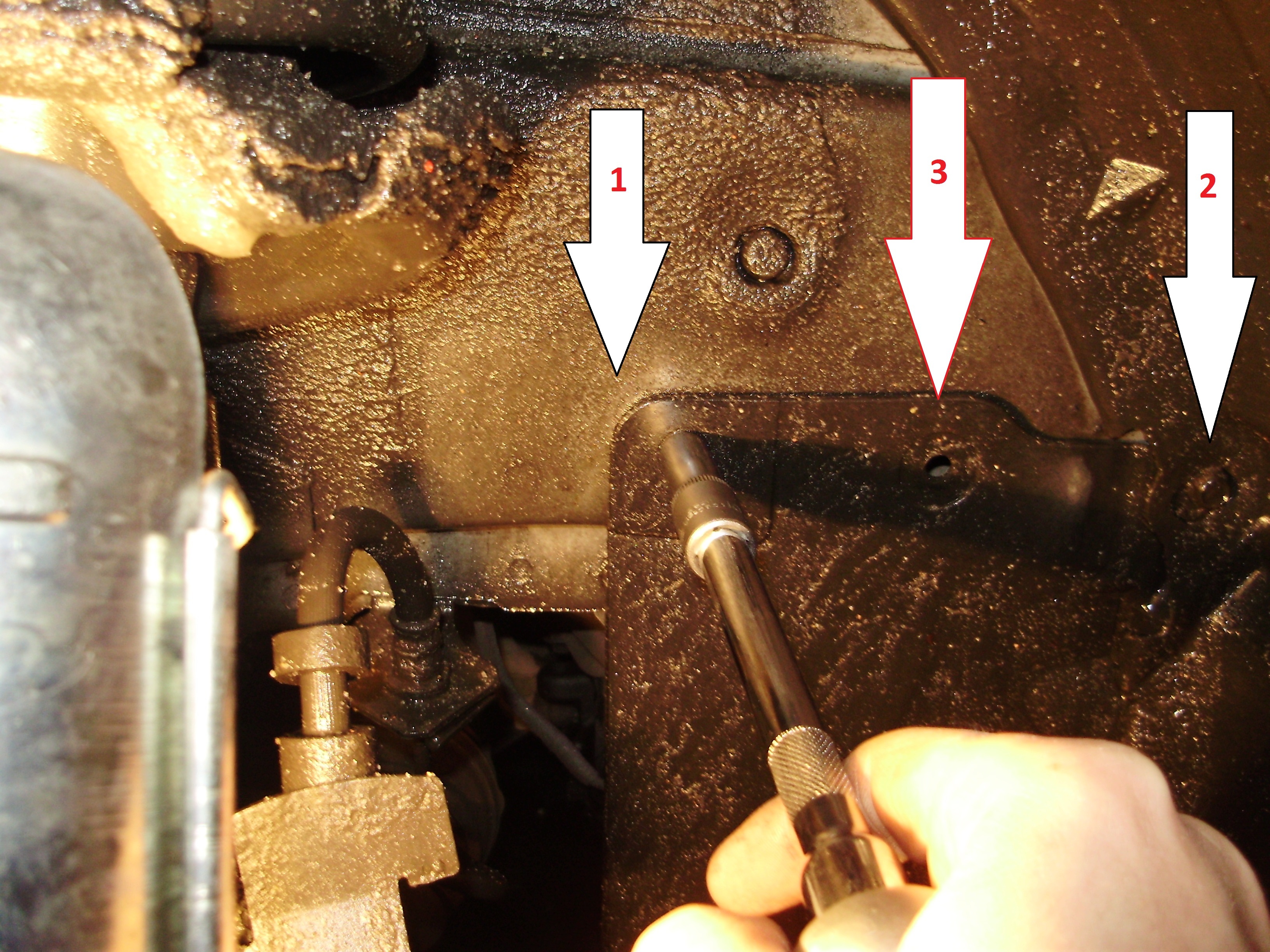

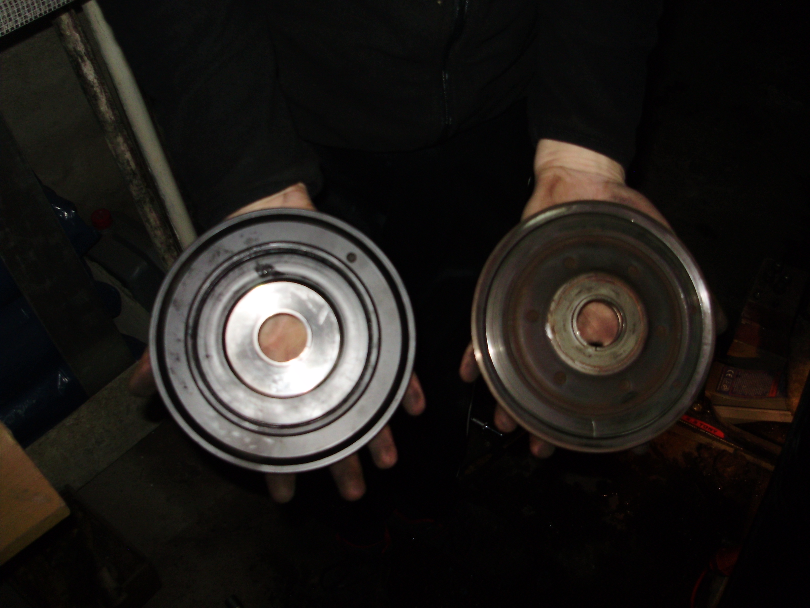

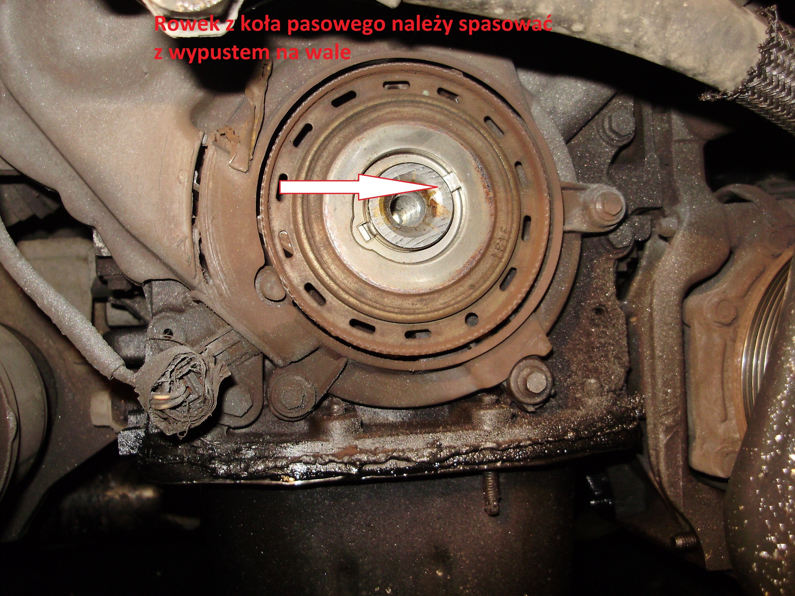

Postprzez kropek101 » 6 sty 2016, 18:47
macvas chyba żartujesz?!
Kiedyś już opisywałem wymianę jak to się robi więc przypomnę. Jak będzie czas robić foty (jeszcze w tym tygodniu mam mazdę w której wymieniam właśnie koło pasowe i zawieszenie z przodu to wstawię na stronę.
Są 2 opcje z kanałem i bez kanału. Mnie bez kanału taka wymiana zajmuje 25minut
Narzędzia
-Podnośnik
-Rurka 1/4"
nasadka 18mm + mała przedłużka i grzechotka (ja stosuje klucz pneumatyczny nie potrzebuje w tedy blokować silnika hamulcem albo drugiej osoby która wciśnie pedał hamulca)
-nasadka 10mm
-śrubokręt

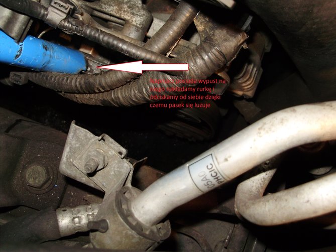

A. Gdy posiadamy kanał
1. zdjąć osłonę silnika
2. najlepiej wcisnąć pedał hamulca lub można kogoś o to poprosić nie obrócimy w tedy silnikiem
3. zakładamy klucz na koło pasowe tam była nasadka 18mm i lekko luzujemy śrubę
4. następnie łapiemy ręką za napinacz i Ciśniemy do góry zrobi się luz zdejmujemy pasek, puszczamy napinacz UWAGA na palce napinacz ma siłę w sprężynie
5. odkręcamy do końca śrubę od koła pasowego
6. zdejmujemy stare koło i zakładamy nowe (zwrócić uwagę na rowek w kole pasowym aby dobrze wszedł na wał)
7. przykręcamy śrubę
8. zakładamy pasek najlepiej najpierw na rolkę alternatora a na końcu na koło pasowe każdy ma swój sposób aby było mu łatwiej.
9.jeśli jest potrzeba poprawiamy dokręcenie śruby na kole pasowym
zakładamy osłonę
Jeśli macie klucz pneumatyczny to pomijamy punkt 2 i 3
B. gdy nie posiadamy kanału
1. podnosimy pojazd prawy przód (podnośnik)
2. zdejmujemy koło (klucz do kół standard 21mm/19mm)

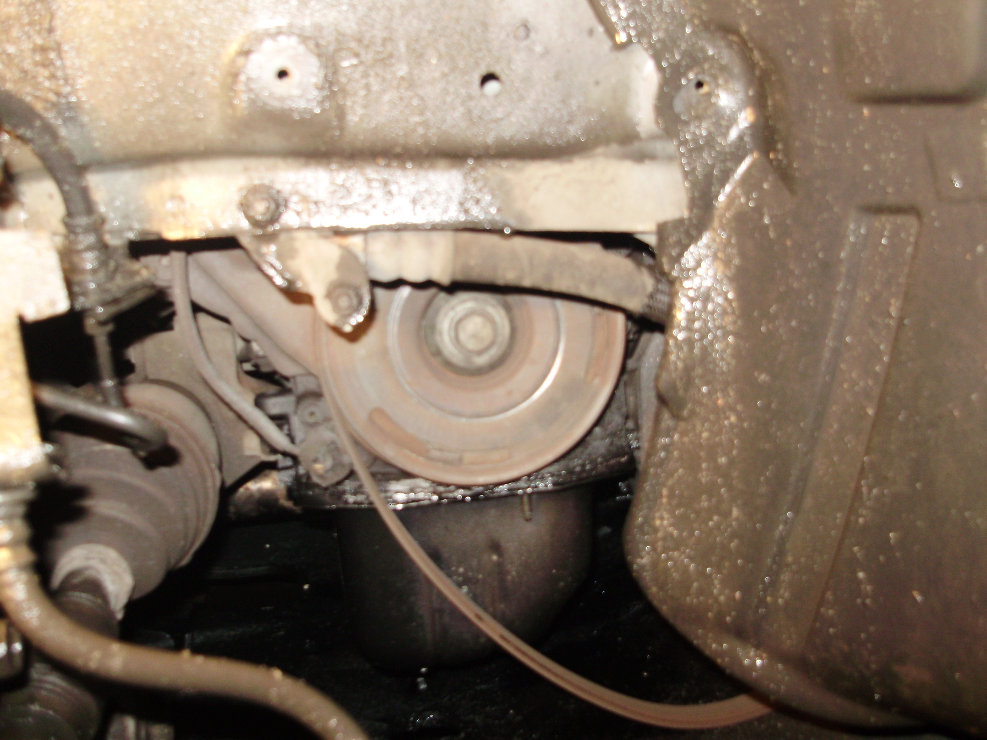

3. zdejmujemy boczną osłonę silnika ta mała w nadkolu połączona z dolną silnika ukazuje się koło pasowe. (nasadka 10mm do odkręcenia 2 śrubek i śrubokręt do wyjęcia 1szt kołek plastikowy) Oczywiście ja nie musiałem odkręcać bocznej osłony od dolnej ponieważ była na opaskach więc łatwo jest ją odsunąć. Ukazuje nam się koło pasowe.

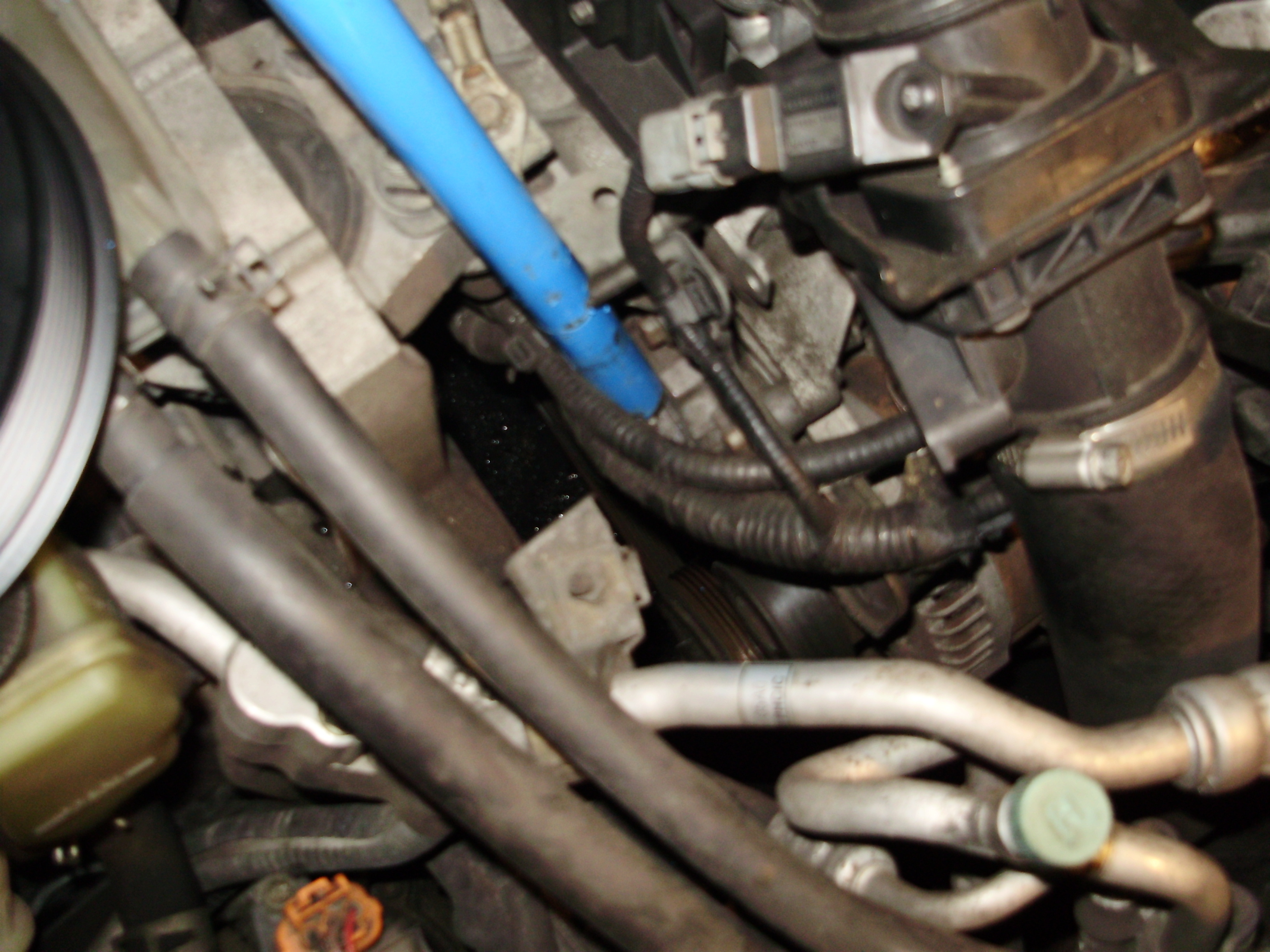

4. Zakładamy rurkę na napinacz od góry, powstaje nam dźwignia i ciśniemy od siebie w str. szyby. Pasek dostaje luzu drugą ręką zrzucamy z rolki alternatora, puszczamy rurkę.
Cała reszta jak w opcji A
Kilka foto co i jak! Mam nadzieję że się przydadzą za tydzień jeśli ogarnę to wymiana zawieszenia przód tulei, potem amortyzatory wraz z poduszkami przód tył.
Zdejmowanie paska
1 i 2 odkręcenie śrub 3 powinien być kolek tu go brakowało
Odsunięta osłona widok na koło pasowe

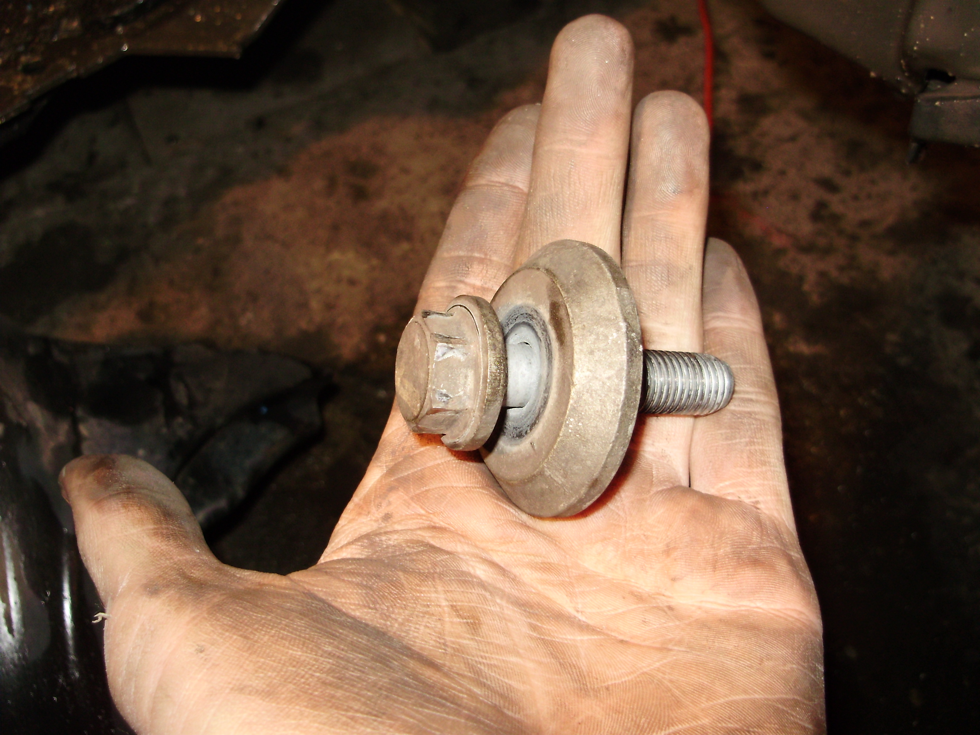

Tak wygląda śruba z podkładką która mocuje koło pasowe

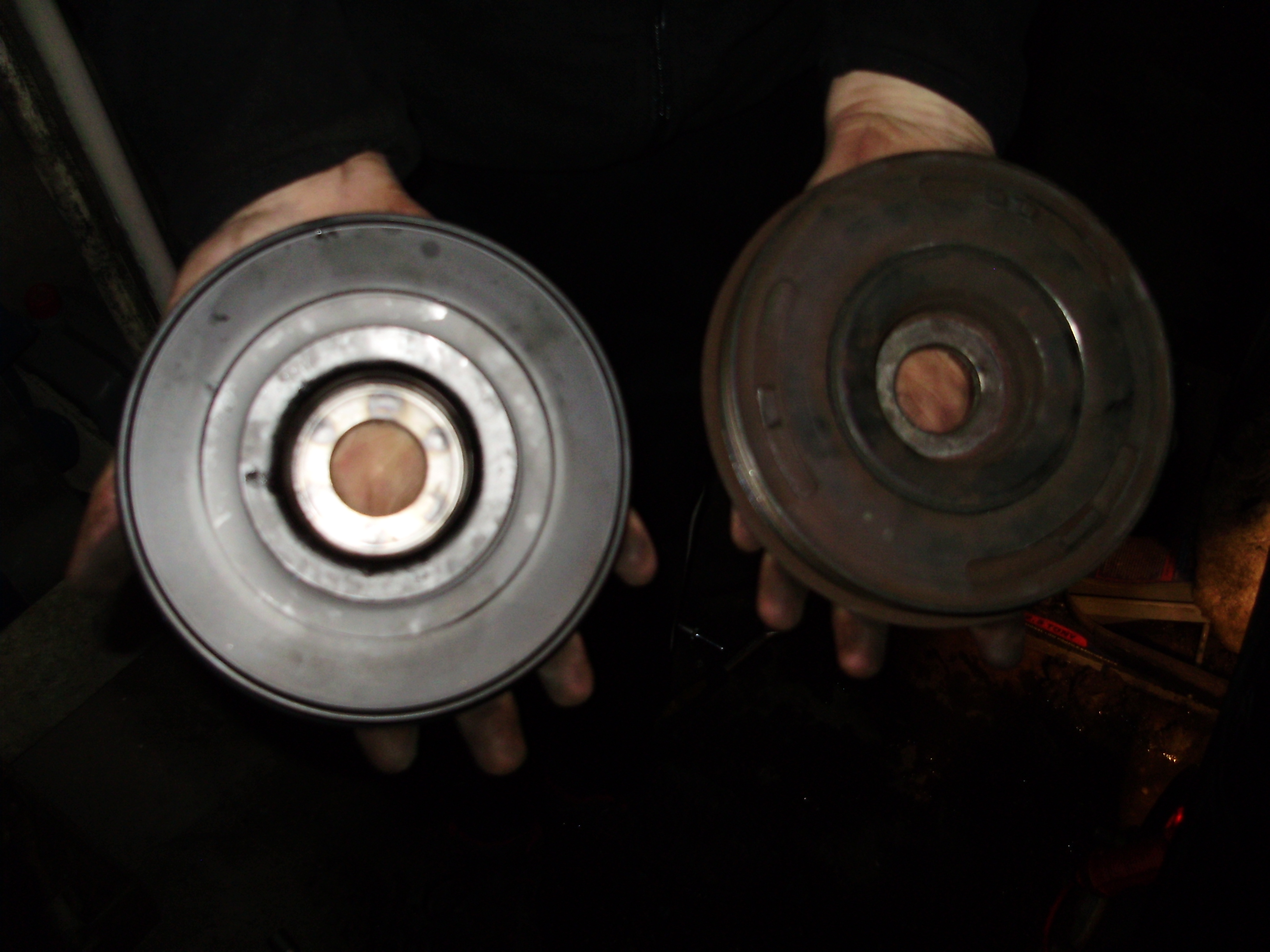

stare i nowe koło różnice

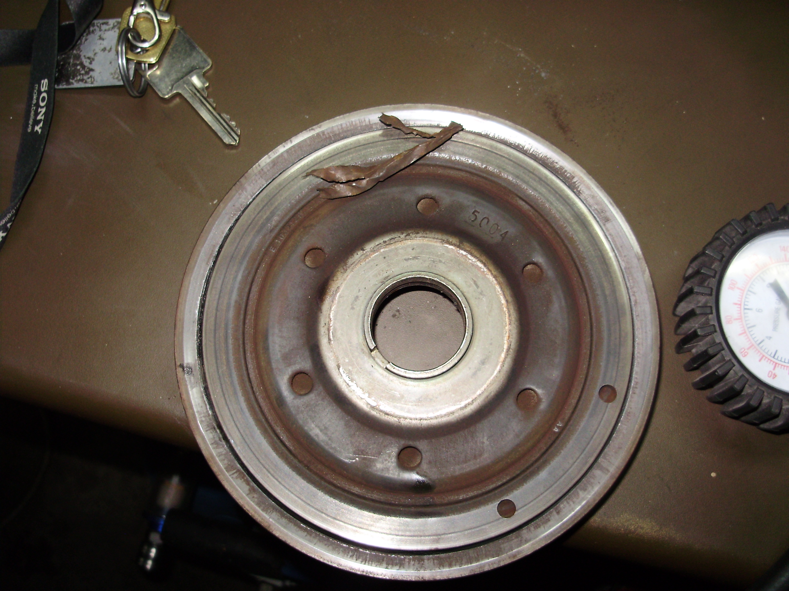

Jakiś czas przed wymiana tego koła 2miesiące do tyłu wypadła jakby opaska metalowa. Od razu informowałem właściciela pojazdu o tym fakcie.
Na zdjęciu resztki tej opaski metalowej które siedziały pomiędzy kołem pasowym a wałkiem.
