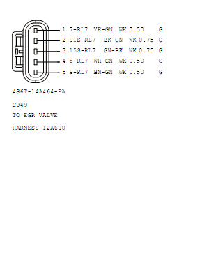

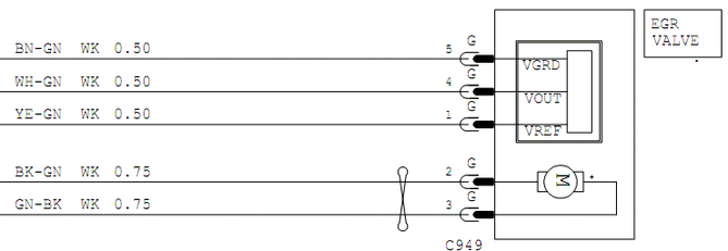

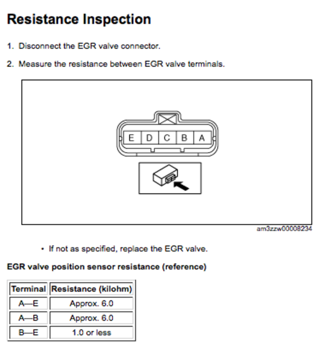

Można sprawdzić rezystancje na pinach.
Piny C i D są od silniczka.

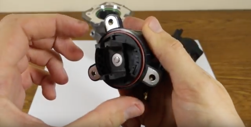

Warto podczas czyszczenia zwrócić uwagę na stan silniczka.
U mnie był już tak zawalony, że ledwo chodził i nie domykał się.
Porównanie stary zawór vs nowy można zobaczyć tutaj:
https://youtu.be/eWqjHsLBY0k
