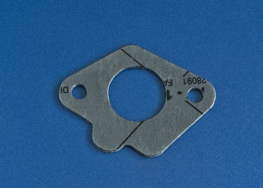

Znalazłem na allegro takie cudo za 6,00PLN (poczta priorytet 5PLN) na obrazku poniżej. Cytat ze strony sprzedawcy:
Wykonana przy użyciu wycinarki wodnej WOTERJET FLOW z wysokogatunkowej płyty uszczelkarskiej GAMBIT AF-1000, odpornej na wszystkie warunki panujące w układzie wydechowym.
Jeśli się nie sprawdzi, to czeka mnie ponowna zabawa z EGR.
uszczelka egr mazda 3 bk
Od: 15 sty 2010, 00:40
Posty: 18
Auto: M3 BK (sedan), 1.6 Y6 81kW, 2005
Postprzez bjorm » 10 lip 2014, 00:10
a co tam się może nie sprawdzić? :D
podkładka jest ok.

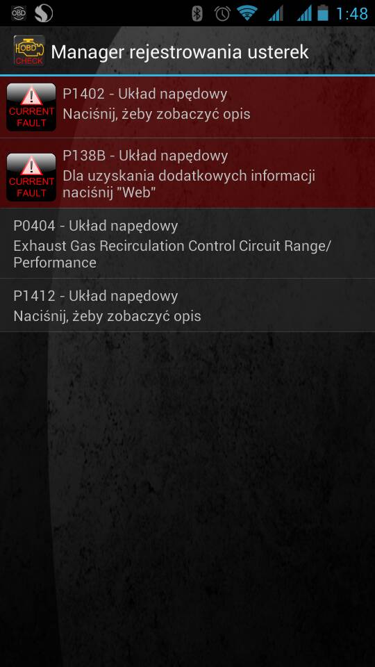

Postprzez DarkClouds » 13 wrz 2014, 01:54
Mam pytanko czy czeka mnie czyszczenie egr ? Checkengine nie było ale po podpięciu się pod komputer wywaliło mi
czyli 3 związane z egr i jeden że świecami dodam tylko że madzia raz ma moc a raz jej nima
Od: 12 wrz 2014, 11:32
Posty: 7
Auto: Mazda 3 BK 2004 1,6 Diesel 109KM
Postprzez X900X » 13 wrz 2014, 14:08
Miałem takie same błędy przy pierwszym podłączeniu .Aktualnie pozostał tylko P138B.
Spróbuj wykasować je programem FOREScan , u mnie, kasowanie błędów związanych z egr programem Tourque pomagało tylko do pierwszego odpalenia silnika.

Postprzez bercikz » 18 gru 2014, 22:55
U mnie występuje szarpanie podczas jazdy (ok. raz na 600km). FORscan pokazuje jakąś dziwną pracę EGR (która się pokrywa z szarpnięciami)i czasami błąd turbo. Czyścić czy zostawić ?
P.S
Ta metalowa podkładka faktycznie może wpaść łatwo wpaść do silnika? Jak się przed tym bronić ?
Ostatnio edytowano 20 mar 2015, 12:30 przez bercikz, łącznie edytowano 1 raz
Od: 17 wrz 2014, 09:10
Posty: 283 (17/7)
Skąd: Bielsko-Biała
Auto: Mazda3 1.6 Y6 MZ-CD 110KM '05
Postprzez bjorm » 21 gru 2014, 18:55
ta podkładka nie wpadnie do silnika na pewno, jedynie moze odpaść z bloku i spaść na dolną osłonę, nie ma fizycznej możliwości by wpadła do silnika podczas demontazu EGR.

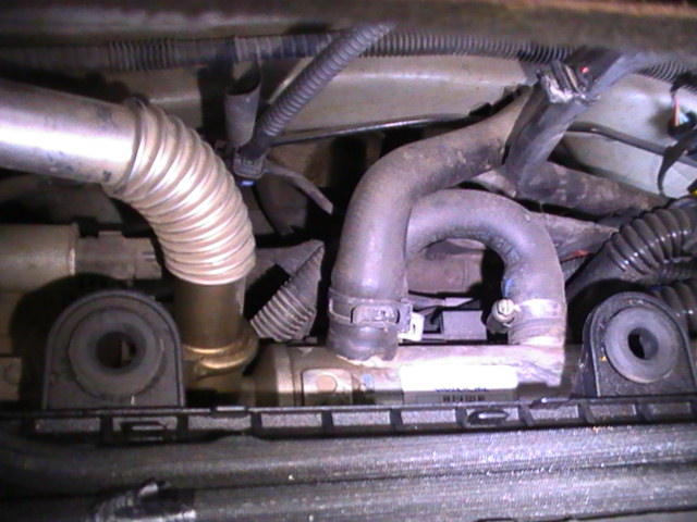

Postprzez bercikz » 21 gru 2014, 20:37
Jak zdjąć tą opaskę ? Próbowałem śrubokrętem podważyć, ale nie chciała zejść. Druga kwestia to nagrzewnica. Co znajduje się w przewodach od nagrzewnicy(ciecz/gaz) i czy zdejmować je?
Ostatnio edytowano 20 mar 2015, 12:24 przez bercikz, łącznie edytowano 1 raz
Posty: 283 (17/7)
Skąd: Bielsko-Biała
Postprzez uszol90 » 27 gru 2014, 14:51
W chłodnicy spalin (bo tak to się nazywa) jest ciecz chłodząca (dwa czarne węże) – demontując zawór EGR nic nam się nie wyleje, opaskę rozpinasz tylko od strony EGRa, wystarczy podważyć – siedzi dość mocno.

Czy w zaworze egr powinna być jakaś uszczelka metalowa? bo czytałem że powinna być a ja nie miałem, chyba że gdzieś spadła. Jutro składam egr i zobaczymy co się wydarzy.
Jest uszczelka, niekoniecznie metalowa... Metalowa była fabrycznie, możesz uzyć tej, u mnie sprwadza się super... zobacz http://www.mazdaspeed.pl/forum/viewtopic.php?f=469&t=60815&start=100:
