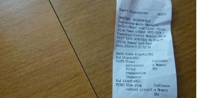

A mechanik powiedział Ci tylko pół prawdy i raczej zrobił to nieświadomie. Odczytał informację, że przerwane zostało wypalanie (zgasiłeś auto) i komp zarejestrował ten fakt. Jednak po kolejnym odpaleniu silnika i wytworzeniu sprzyjających warunków do wypalenia... wypalił się FAP (z użyciem czynnika dolanego do paliwa a efektem ubocznym jest cer, który odkłada się w filtrze i to on sprawia, ze jest zbyt duża różnica ciśnień). Sprawa kolejna to próba wypalenia FAPa udała się tylko najprawdopodobniej (wiek FAPa) trwała zbyt długo wg. softu napisanego przez mazdę w 2005 roku kiedy to nie wiedzieli ile tak realnie ten FAP wytrzyma (nowość na rynku). Pierwsze wpisy na forum potwierdzają, że kiedyś wieszczono jego żywotność na max 120tyś a jak pokazało forum, potrafią żyć grubo ponad 200. Oczywiście jak auto jest serwisowane/używane z głową. Pamiętaj, ze większość usterek FAP ma swoje źródło w innym miejscu (czujniki ciśnienia, temperatury powietrza/spalin, przepływomierz, EGR, szczelnosc dolotu...) a potwierdzić to może na naszym forum wiele osób w tym człowiek zajmujący się tym zawodowo np. marlad
Jeśli błąd P0380 powrócił to nie wiem czemu pytasz na forum skoro odpowiedz na to już padła wielokrotnie a Twój mechanik powinien już wiedzieć jak reagować. Powiem więcej, powinien wiedzieć co sprawdzić zaraz po odczycie tego błędu i wcale nie musiałeś czekać czy się pojawi ponownie po wykasowaniu.

Chodzi mi przede wszystkim czy te błędy są ze sobą w jakiś sposób powiązane? Przy najbliżej okazji zacznę od sprawdzenia świeć żarowych u jakiegoś elektryka i jeśli faktycznie wina leży po tej stronie to zostanie tylko jej wymiana.
