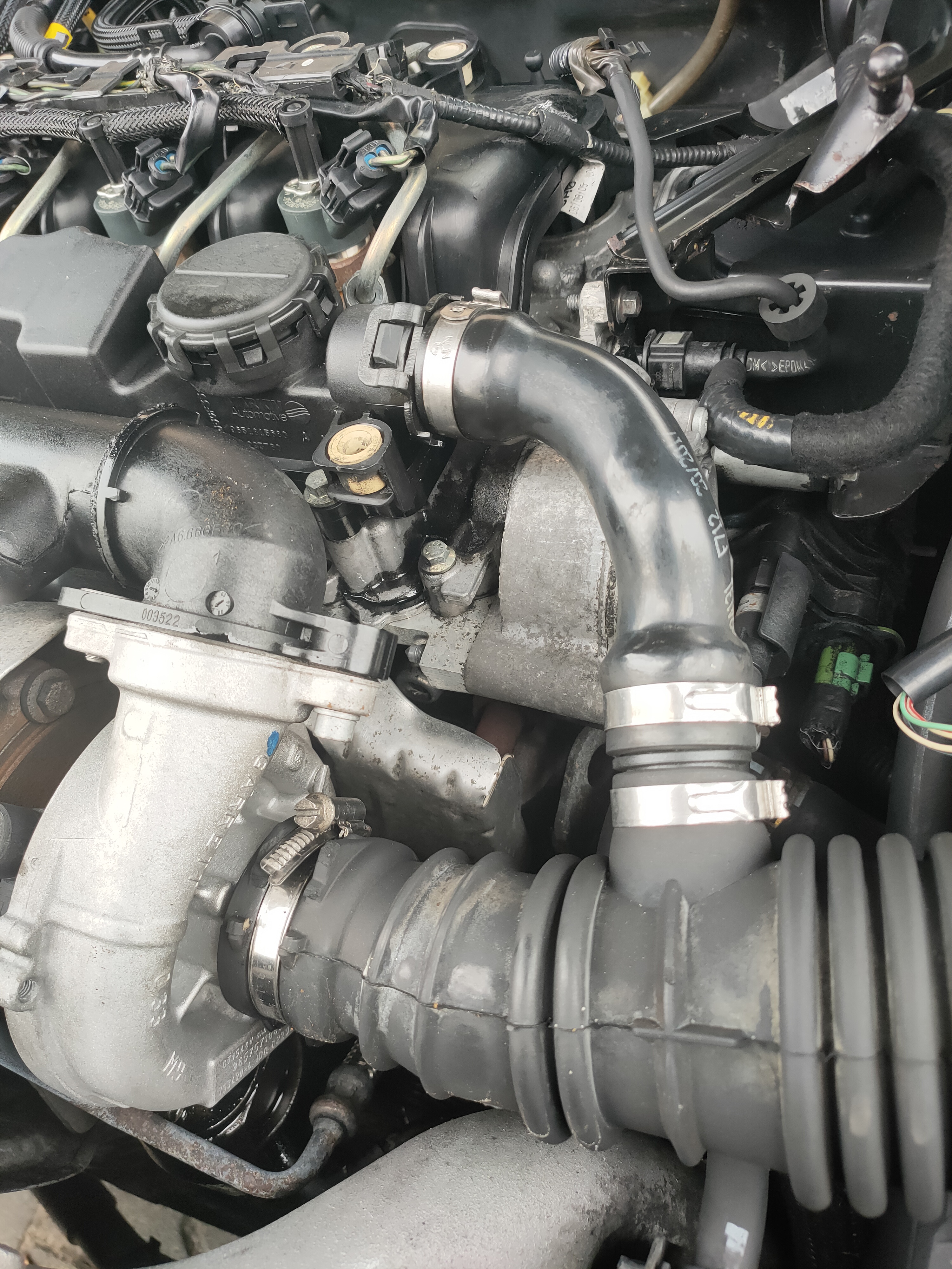

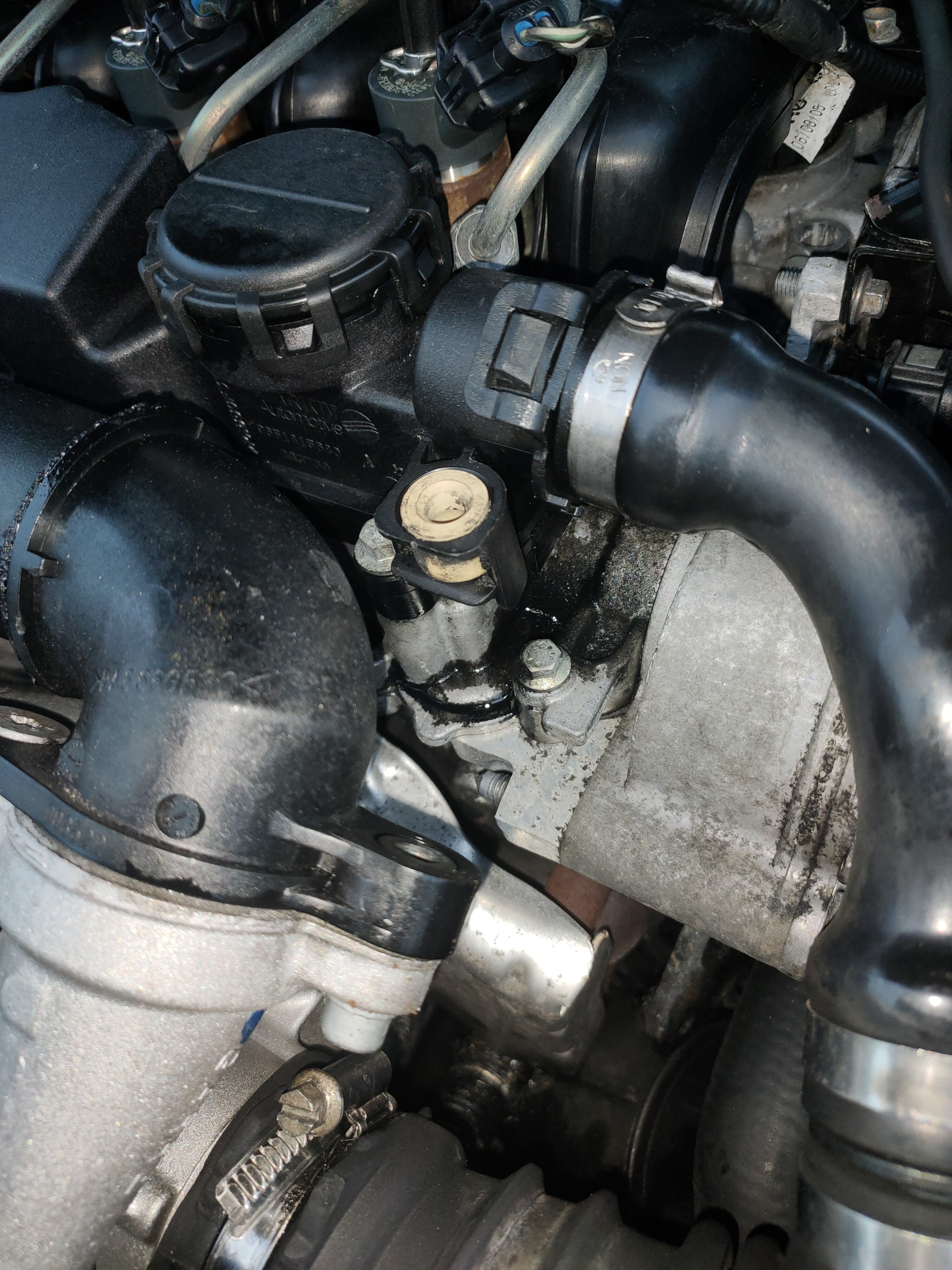

Cześć,
Mam taki wyciek jak na zdjęciu z czym może byc to związane? Zabrudzona odma, puszczająca uszczelka zaworów, czy co innego?
Wycieki oleju, przy pokrywie zaworów

Cześć,
proponuję najpierw zlokalizować dokładnie wyciek.
Ja rok temu bujałem się z lokalizacją wycieku, aż znajomy mi podpowiedział żeby wyczyścić wszystko ręcznikami papierowymi do sucha a potem przymocować w podejrzanych miejscach jakąś jasną ścierkę. Kawałek się potem przejedziesz i zobaczysz na ścierce gdzie Ci cieknie.
Oczywiście pamiętaj, żeby żaden kawałek materiału nie leżał luzem i wszystkie fragmenty były tak przymocowane, żeby nic nigdzie Ci się nie wkręciło w ruchome części.
U mnie wyszło ostatecznie że podciekała uszczelka przy wtryskiwaczu.
A jak jusz będziesz wiedział którędy ocieka olej to wiesz co masz do poprawy/naprawy
Powodzonka w lokalizacji wycieku.
