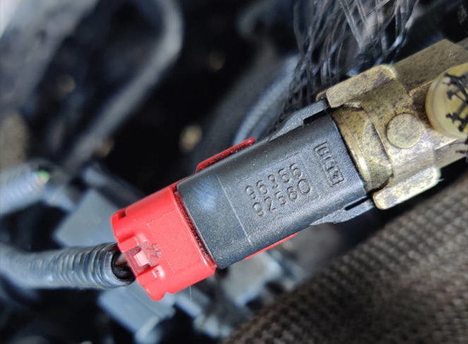

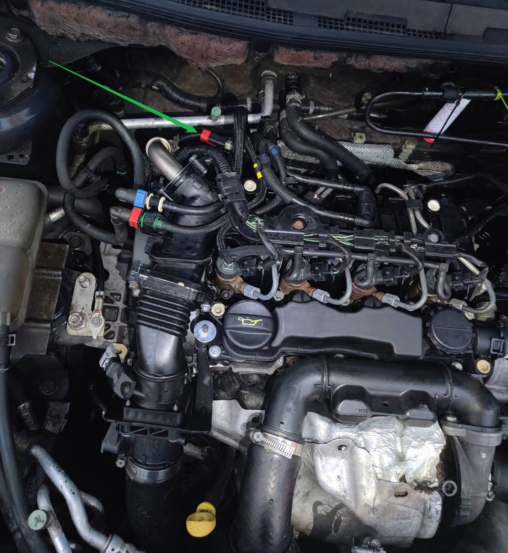

Miałem w tym roku podobny przypadek.
Auto gasło, miało problem z odpalaniem nie trzymało obrotów.
Trochę mi to zajęło ale znalazłem winowajcę. zabrudzona wtyczka od czujnika temperatury paliwa.
Oznaczenie na jego wtyczce: 96356 92580
Poniżej zdjęcia, żeby łatwiej było go znaleźć.
Wtyczka ma pod spodem zatrzask i trzeba go podważyć żeby wyciągnąć wtyczkę.
Sprawdź, może u Ciebie jest to samo.
Poniżej masz zdjęcia poglądowe:

Dzięki kolego za szybką odpowiedzieć. Nie widzę u siebie tego czujnika . Mam takie pytanie jeżeli taki czujnik jest zaburodzony na kostce np olejem czy to czyscisz ? Mam silnik nowszy albo ty bo się różnią kawałkiem przepustnicy . Zaraz poszukam w internecie i może go zlokalizuje .
