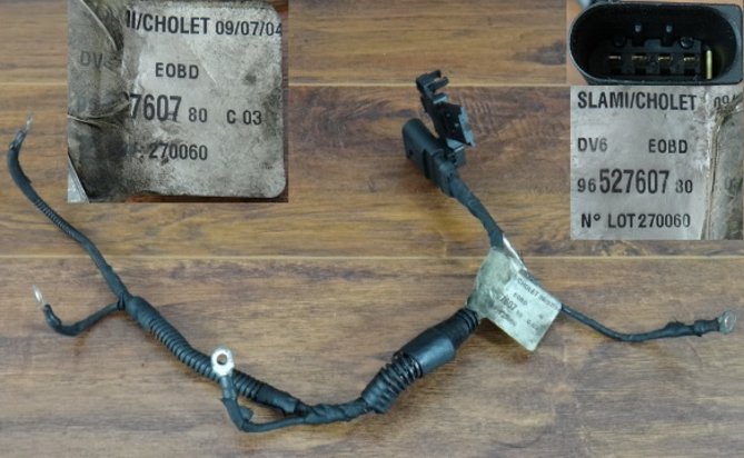

) to nie ma to sensu wymieniaj, możesz jeszcze sprawdzić jak wymontujesz czy po prostu grzeją – obudowa do masy a drugi koniec świecy (ten na nakrętkę jak dobrze pamiętam) do plusa np. i w sekundzie, góra dwóch świeca powinna się rozgrzać.Mierzyłem we wtyczce w której są piny (nie gniazda) i którą zaznaczyłem na tym zdjęciu:
Czy mierzyłem rezystancje pomiędzy poszczególnymi pinami w tej wtyczce, czy pomiędzy pinami a masą, nie było żadnej reakcji na wyświetlaczu miernika.

Nawet jest wskazane aby zalać świece czymś co penetruje aby lepiej puściły możesz użyć nawet nafty.
patrząc na silnik od lewej pierwsza był do niej gorszy dostęp trzeba było zrzucić rurkę poza tym 3 kolejne bez niczego wykręcisz. Uwaga tylko żebyś nie urwał to się zdarza.
