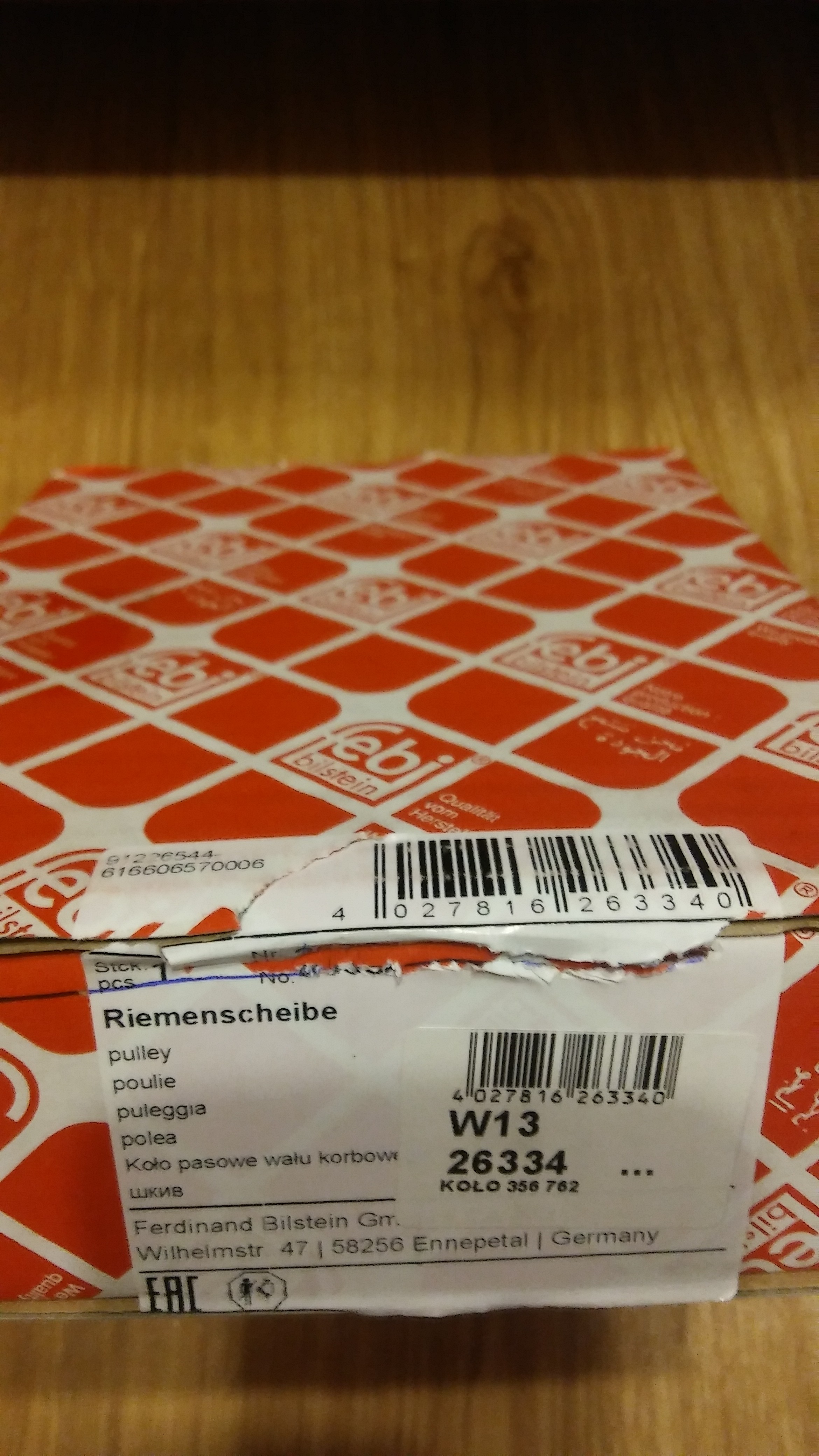

Rozmawialem z osoba z mazparts.pl w sprawie kola pasowego. Co do firmy to tylko Febi sprawdza sie w tych silnikach wiec nic innego nie polecaja. Jesli chodzi o nr Febi to 26334 i czy jest to przed czy po lifcie to nie ma zadnego znaczenia. Gosc mowi ze nie bylo zadnych zmian w silniku i to kolo bylo caly czas takie samo. Moze i tak ale przy nr OE przeciez sa oznaczenia A i B i C. Tu moja wina bo nie zapytalem co idzie za tymi oznaczeniami.
Jesli dobrze pamietam to w ktoryms ze sklepow sprawdzono po moim nr VIN jaki jest nr czesci Mazdowskiej i bylo to Y401-11-401C wiec nie z koncowka A. Majac te informacje pokazuje inny nr Febi niz 26334. Kilka sklepow twierdzi ze wlasnie to kolo nie pasuje. Pewnie sie powtarzam ale tu jest caly problem. Generalnie jestem juz troche zmeczony drazeniem tego tematu. To powinno wygladac tak ze podaje nr VIN i nie powinno mnie wiecej nic martwic bo mam dostac dobrana idealnie czesc.
SiN4don napisał(a):Na stronie Mazda EPC w wersji poliftowej numer części to co prawda Y401-11-401A

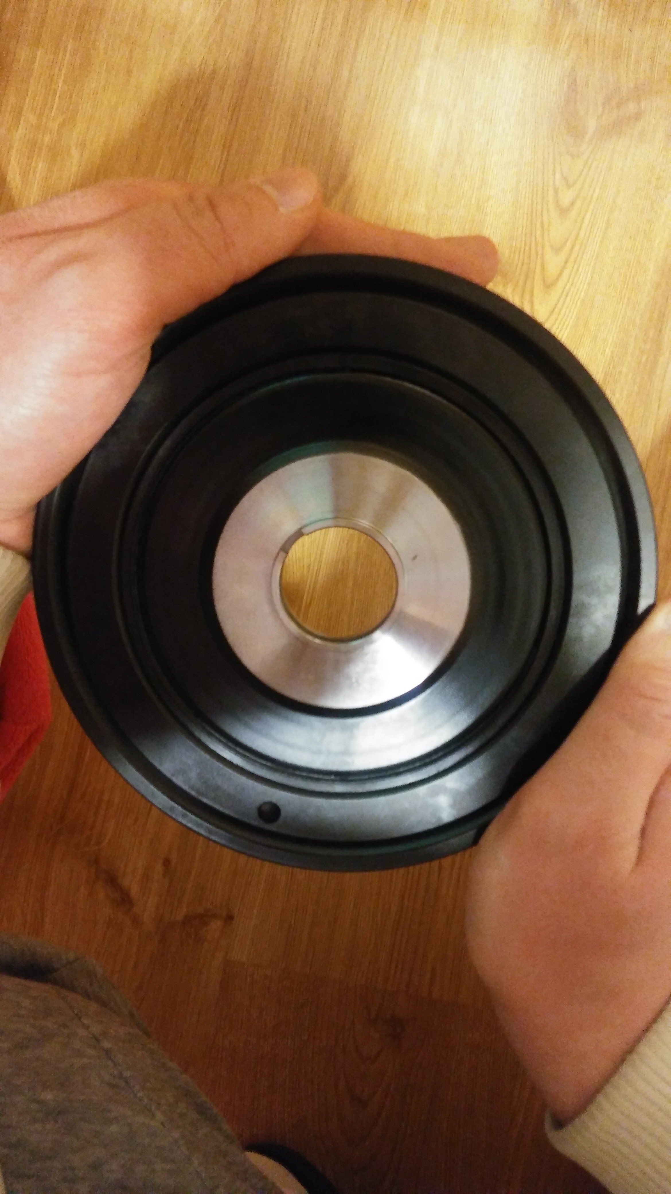

Napisze post pod postem wiec sorki za to. Pomyslalem ze pojezdze jeszcze pare miesiecy na starym kole pasowym i wymienie przy serwisie olejowym. Zamowione dzien wczesniej dotarlo wczoraj do sklepu. Wchodzila w gre tylko firma Febi Bilstein. Oto zdjecia kola pasowego walu korbowego:
Przy zamowieniu w sklepie stacjonarnym nie obylo sie rowniez bez zastanawiania sie ktore kolo bedzie pasowac. Facet stwierdzil ze z Febi model 26334 nie bedzie pasowal i ze pokazuje mu inny model za ponad 500 zl. Po wczesniejszym rozeznawaniu tematu co wczesniej opisalem wzialem na wlasna odpowiedzialnosc model o nr 26334. Cena? Rowniutkie 200 zl. Po montazu przez mechanika oficjalnie potwierdzam ze pasuje on bez zadnych problemow!

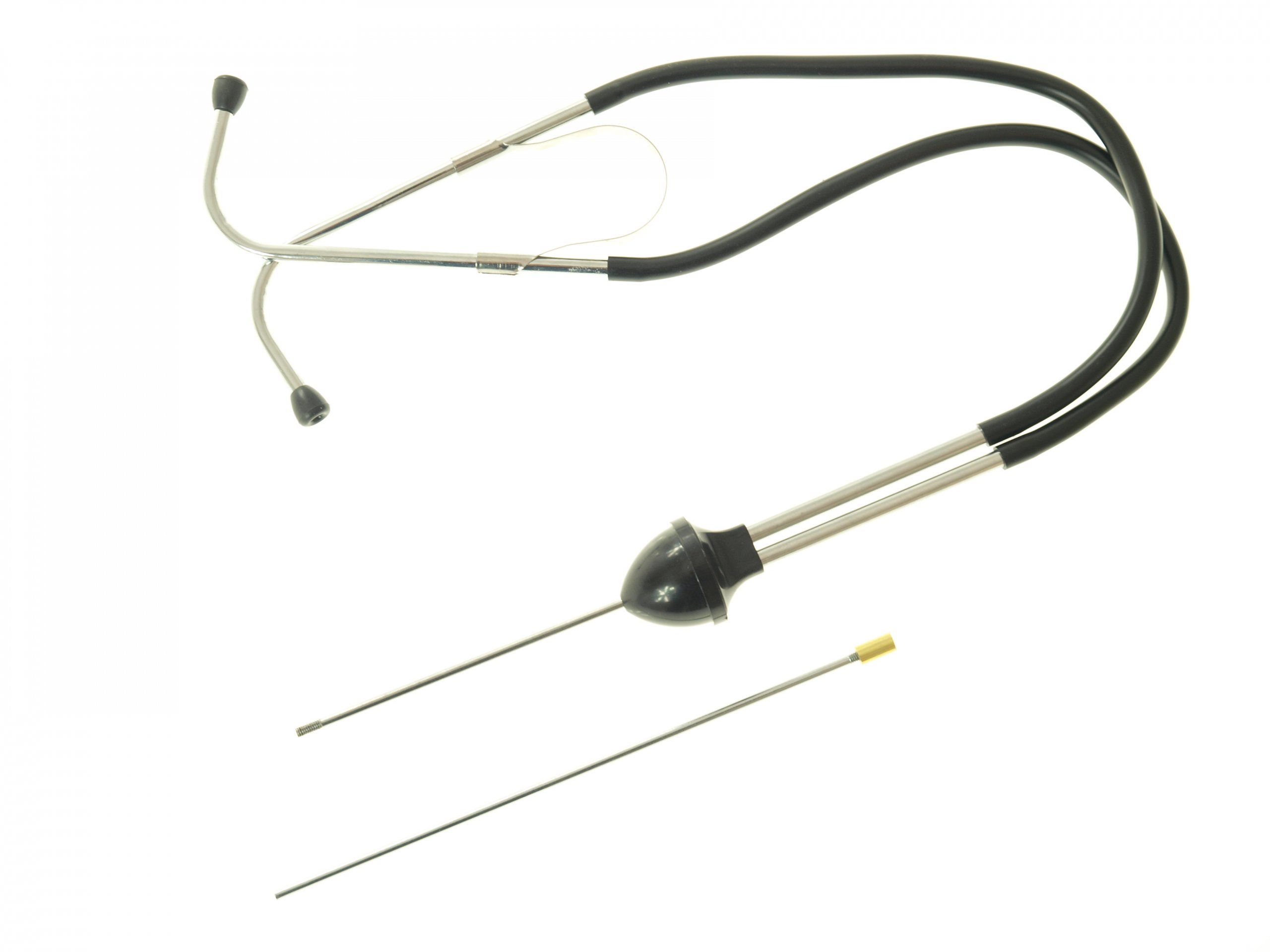

Kup sobie takie coś jak na zdjęciu Stetoskop diagnostyczny warsztatowy.
koszt około 15zł i osłuchaj silnik przykładając do silnika znajdziesz miejsce dziwnego odgłosu dosyć precyzyjnie.

dobry pomysł z tym stetoskopem.
Przyda się na pewno, bo lubię grzebać i dłubać.
