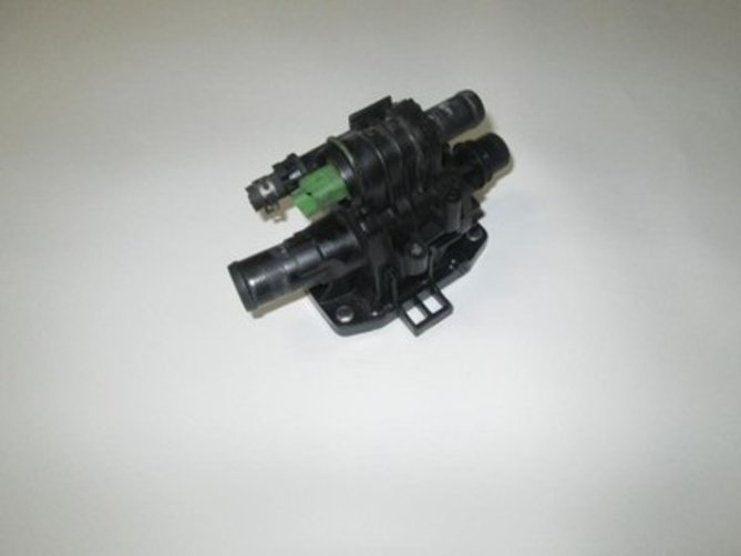

Postprzez kropek101 » 28 sty 2017, 15:32
Do tego czujnika żeby dojść wystarczy że pozbędziesz się pokrywy silnika, nawet bez zdejmowania widać zieloną wtyczkę. Za co odpowiada to już wyżej ci pisałem.
Na zdjęciu masz sam czujnik bez przewodu ale myślę że teraz wiesz czego szukać.

Postprzez kropek101 » 28 sty 2017, 22:32
Przeczytaj sobie moje posty jest tam wyraźnie podane.
Po odpięciu wtyczki czujnika świece długo grzeją i wariuje wskaźnik temperatury
Co więcej chcesz od niego? Jak byś dobrze poszukał to poza tymi dwoma co podałeś masz jeszcze czujnik temp oleju i czujnik temp chłodnicy ale przy twoim problemie interesuje cię tylko ten zielony ze zdjęcia.

Postprzez baszawez » 29 sty 2017, 13:45
Znalazłem tą wtyczkęm alw wygląda że wszystko jest ok. Wyjalem czujnik i wlozylem ponownie, wylalo się troche płynu chlodniczego i zauważyłem że poziom był poniżej minimum więc uzupełnilem. Załączam zdjęcie lokalizacji. Jednak nie rozumiem co ten czujnik ma wspólnego z swiecami...
https://zapodaj.net/85f2bfb05a0be.jpg.html
