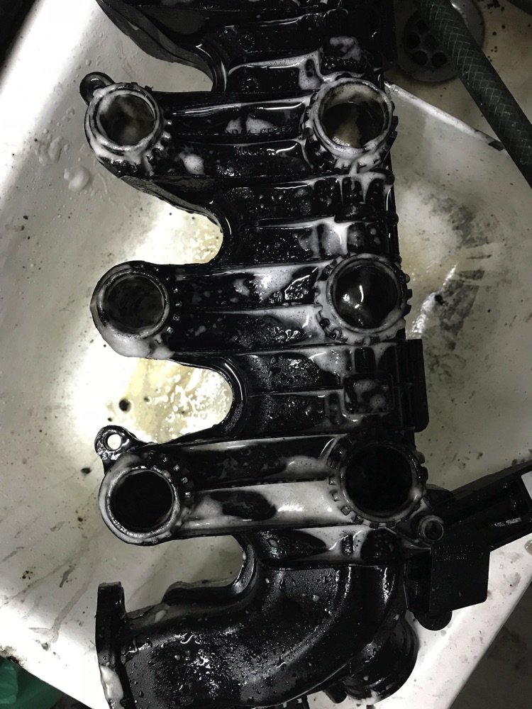

2. Tyle syfu się tam nazbierało
3. Przystąpiłem do czyszczenia pianą.
Tutaj nałożyłem pianę Carbon X K1
A na kolektor pianę TUNAP 926
4. Generalnie oba środki sobie znakomicie poradziły z rozpuszczeniem nagaru. Jednak TUNAP jest sprzedawany w mniejszy opakowaniu (250ml) i piana jest mało wydajna tzn. mało się rozszerza. Natomiast Carbon X jak dla mnie wygrywa, bo jest go więcej (500ml), piana bardziej się rozszerza, dociera do wszystkich zakamarków i jest bardziej wydajna, przez co starczy na dłużej.
Jak widać odrywały się grube kawałki nagaru:
Proces czyszczenia pianą zarówno kolektora jak i kanałów dolotowych musiałem powtórzyć kilka razy bo piana rozpuszczała tylko warstwę wierzchnią, a ten nagar był naprawdę twardo ubity.

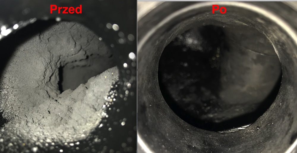

5. Zdjęcia PRZED I PO:
Niestety nie udało mi się usunąć wszystkiego syfu z kanałów dolotowych, bo mi się skończyła piana.
Myślę, że jeszcze kilka razy musiałbym nałożyć pianę, żeby kanały i zawory były czyściutkie.
Zaznaczam, że silnik ma 293'00 km przebiegu, więc sporo tego się nagromadziło.

Bry!
Czy ktoś z szanownego grona używał takich specyfików, jak ten?:
https://www.youtube.com/watch?v=D_ectjSZPhE
kuszące, bo łatwe nawet dla takiego lajkonika jak ja, ale zastanawiam się, gdzie się podzieje cały ten syf z kolektora, bo przecież to nie rozpłynie się w powietrzu, tylko poleci i osadzi się gdzieś dalej?
Co Wy na to?
Co Wy na to?
Przetestowałem taki preparat Liqui Moly na kolektorze ale w silniku benzynowym. Szczerze mówiąc nie wiem na ile to było skuteczne, ale masz racje że ten syf przechodzi przez silnik. Myśle że taki preparat ma sens gdy się stosuje profilaktycznie, a nie wtedy gdy już kolektor jest zawalony.
Uważam że efekt czyszczenia będzie najlepszy kiedy rozbierzesz kolektor. Przy okazji wymienisz uszczelki.
Za Waszą namową znalazłem wolny wieczór, wziąłem narzędzia i dwa browary.
Cztery godziny później byłem usmarowany po łokcie i szczęśliwy z odpalenia auta po wszystkim. Polecam każdemu, nawet takiemu lajkonikowi jak ja. Powyższa fotorelacja jest idealna, nic dodać, nic ująć.
Sama operacja prosta i bez zaskoczeń, trochę szarpaniny z wyjęciem dolotu po odkręceniu wszystkiego, reszta bezproblemowa.
Do czyszczenia użyłem łyżeczki do lodów (jak do herbaty, tylko z długą rączką), pędzelka, wkrętaka płaskiego i benzyny ekstrakcyjnej.
Benzyna przydała się także do sprzątania garażu po wszystkim. Straszny syf wszędzie
Ale zabawa przednia i z dreszczykiem emocji (bo nie wiadomo, czy odpali
Witam ,dzięki opisowi i fotorelacji kolegi czyszczenie mam już za sobą,syf był totalny! do czyszczenia użyłem starej wanienki i 5 litrów ropy,pokrywa moczyła się dwa dni a potem skrobanie i na koniec kąpiel karcherem,wyszło idealnie,dodatkowo pokusiłem się o wymianę uszczelniaczy,oringów i podkładek we wtryskiwaczach(komplet w intercarsie 60 zł) ustało "cykanie" podczas jazdy przy dodawaniu gazu,warto to zrobić jak już wszystko "rozbebeszone" trzeba tylko pamiętać aby oznaczyć wtryskiwacze w/g kolejności ich umiejscowienia w silniku.
