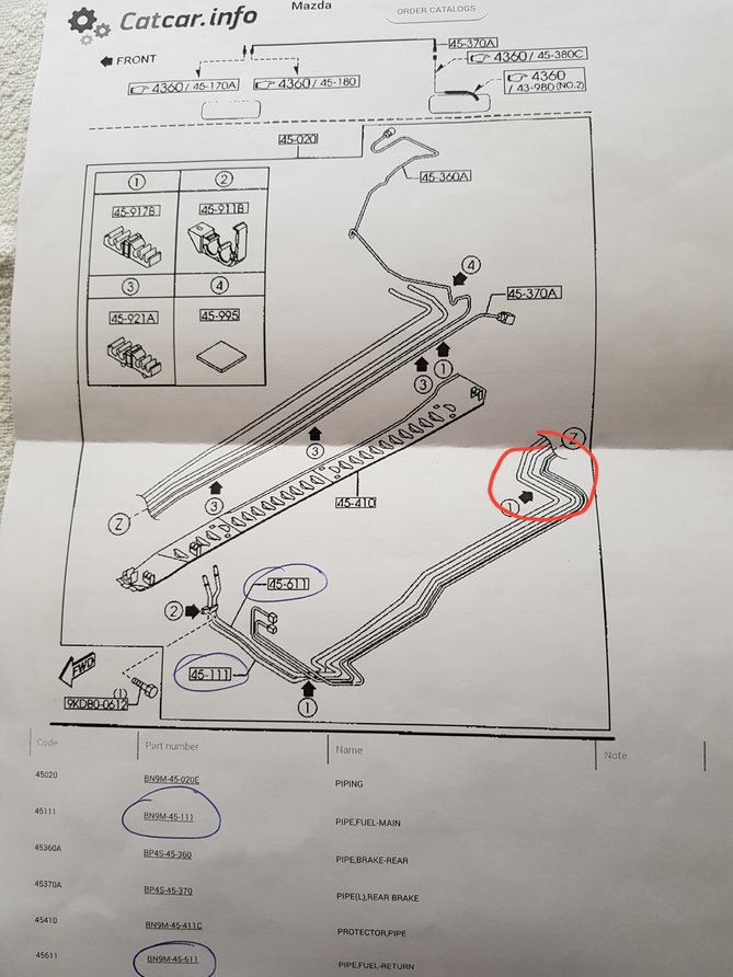

Dodatkowo pokazali mi, że mam drobny wyciek paliwa ("pocenie się") na przewodzie paliwowym od baku do 'przodu' auta, załączam rysunek poglądowy (na czerwono zaznaczyłem miejsce, gdzie widać wyciek a długopisem zaznaczone są numery przewodów, które powinienem wymienić). Dodatkowo zasugerowano mi, że alternatywną przyczyną to może być nie wymieniany od ~10k km filtr paliwa. Problem w tym, że te przewody nie posiadają zamienników a oryginał w Mazdzie to 1200 PLN za dwie rurki, co jest dla mnie kwotą dość śmieszną zwłaszcza, że nie wiadomo, czy to jest powodem spadku mocy.

Nieszczelność na tych przewodach może powodować zapowietrzanie się układu więc podczas jazdy też może pociągać powietrze i silnik traci moc.
Pomierz te przewody nie wymieniałem ich ale przypuszczam że spokojnie może je wymienić na gumowe zbrojone ze względu na brak pompy paliwa w baku i jego zasysanie nie mogą być to zwykłe gumówki żeby ich nie zasysało. Widzę że tam są gwinty ale jak dobrze naciągniesz odpowiedni przewód spokojnie to poskręcasz.
Lepszą opcją masz zakup zwykłego zestawu do zaciskania przewodów hamulcowych około 70zł plus 2 rolki po 5m przewodu hamulcowego 100zł. Tu też musisz odpowiednio dobrać jego średnicę wewnętrzną i sam sobie zakuj te przewody. Nawet nie musiał byś całości robić tylko wyciąć dziurawy fragment założyć skrętki i zarobić końce.
Sam sobie to zrobisz za max 200zł nie dał bym 1200zł za kawałek przewodu w aso.

Nie udało mi się znaleźć całego przewodu, ale lokalny mechanik powiedział, że może kupić metr jakiejś specjalnej, utwardzanej gumowej rurki, wyciąć dziurawy fragment i przymocować go w miejsce dziury... robił już tak rzekomo nie raz, ale nie w tak 'nowym' aucie.
Ma to sens? Czy taka wstawka wytrzyma ciśnienie, które tam sie zapewne tworzy?

Czy wytrzyma, nie będziesz wiedział jak nie sprawdzisz. Chyba nikt wcześniej nie miał z tym problemów.
Może koni sprzeda Ci te przewody, ze swojego rozbitka.

Daj wstawkę i nie kombinuj tam nie masz kosmicznego ciśnienia. Ciśnienie jest dopiero na szynie CR
