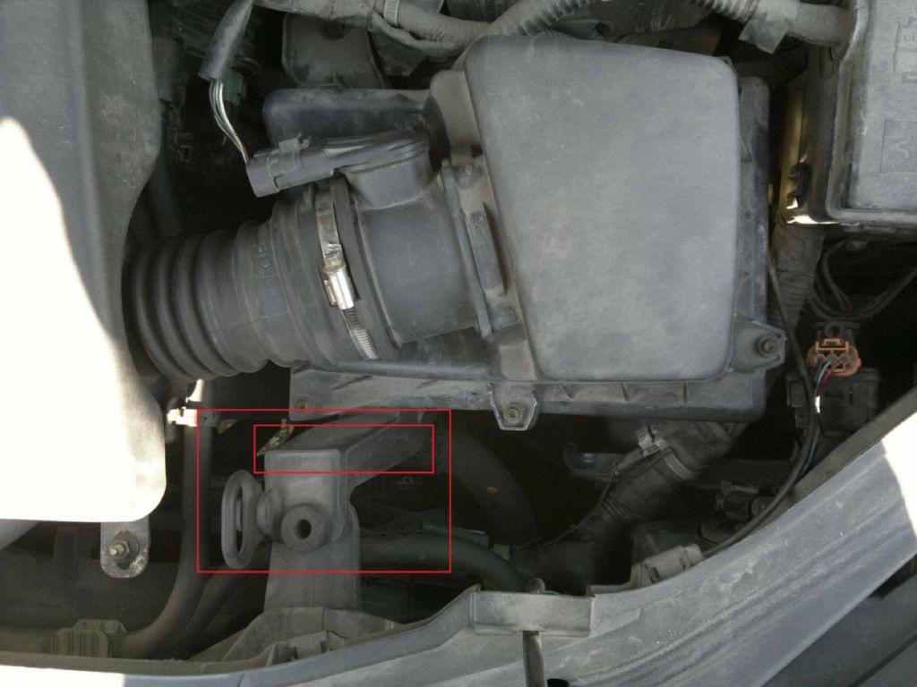

Postprzez baszawez » 30 paź 2017, 19:26
Witam, ostatnio po wizycie u mechanika zauważyłem iż cały moduł od wlotu powietrza lata (chyba tak nie powinno być?). Poniżej link do filmu oraz zdjęcie. Na zdjęciu widać, iż brakuje któregoś elementu ale czego dokładnie?

Postprzez kropek101 » 30 paź 2017, 20:59
Popatrz czego ci brakuje

Do czego mocowane są elementy 13-2E8 i 13-323A? Brakuje w tym rysunku chyba elementu który wystaje od strony chłodnicy

Czy mógłbyś jeszcze wrzucić zdjęcie od boku? Od strony tego ucha?

Postprzez uszol90 » 31 paź 2017, 15:40
13-2E8 – to gumka którą zaczepiasz o pas przedni i ucho obudowy filtra powietrza.
13-323A – odbojnik gumowy montowany w uchu obudowy filtra powietrza.
