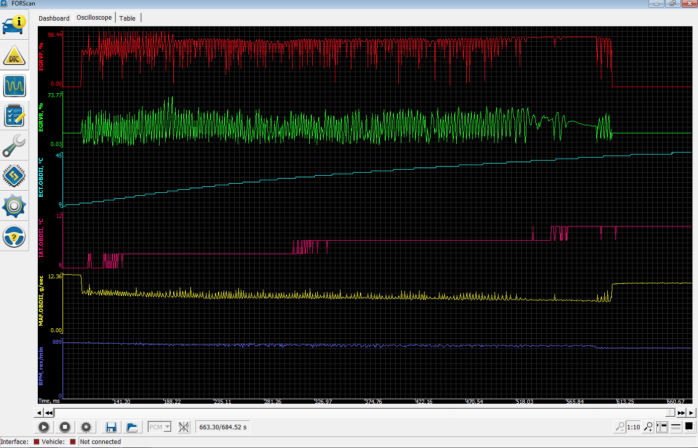

Zrobiłem pare pomiarów w programie Forscan przy włączaniu silnika na zimno.
W załączniku jest 6 wykresów:
– EGRVP % – położenie zaworu EGR
– EGRVR % – Cykl pracy zaworu recyrkulacji spalin
– ECT.OBDII (Celsius) – temperatura płynu chłodzącego
– IAT.OBDII (Celsius) – temperatura powietrza dolotowego
– MAF.OBDII g/sec – masa powietrza wpływającego
– RPM – obroty silnika
Wykresy można podzielić na 3 częsci:
1) Po odpaleniu silnika na zimno obroty utrzymują się w zakresie 825-841rpm.
2) Po 48 sekundach silnikiem zaczyna telepać i obroty falują w zakresie 733-846rpm.
3) Po nieco ponad 8 minutach nierównej pracy silnika, obroty się stabilizują i utrzymują w zakresie 745-761rpm
Wyraźnie widać, że silnikiem telepie wtedy kiedy zawór EGR pracuje.
Ciekaw jestem jak to u Was wygląda. Czy może ktoś zrobić u siebie identyczny pomiar Forscanem?
Telepanie silnika występywało przed czyszczeniem EGR. Na czyszczenie EGR zdecydowałem się po tym jak zawór EGR się zaciął i silnik stracił moc.

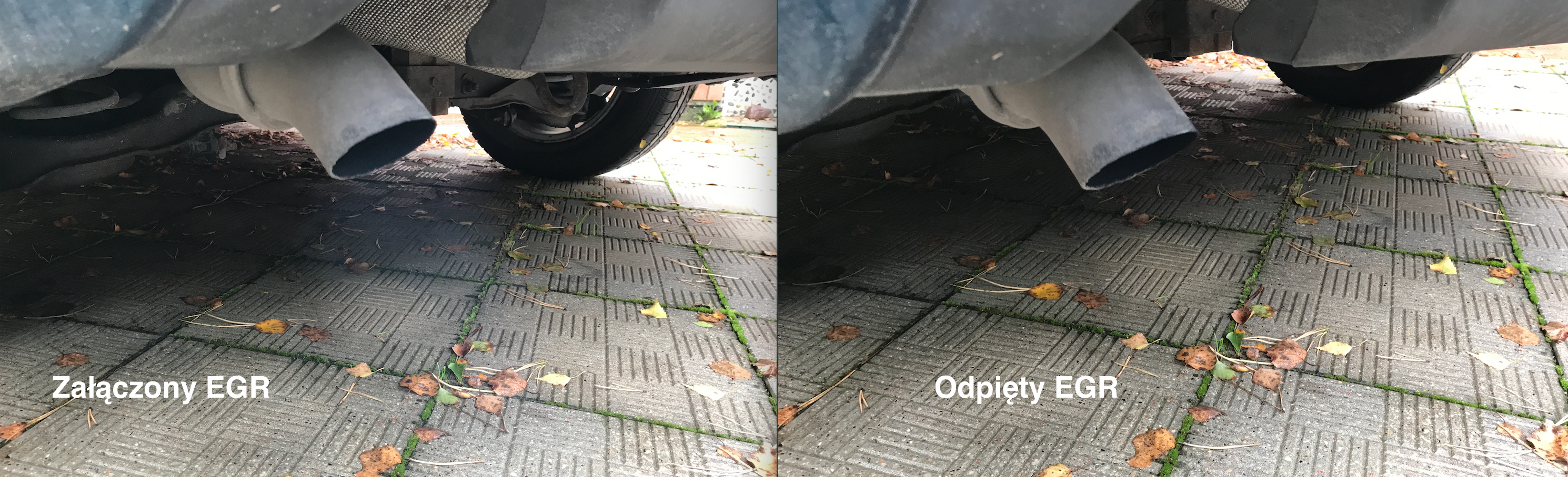

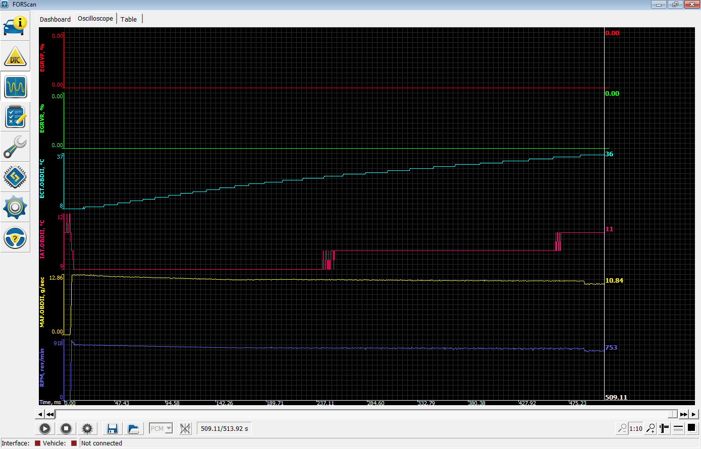

Zrobiłem drugi pomiar, ale tym razem przed uruchomieniem silnika na zimno odłączyłem konektor zaworu EGR.
Tym razem silnik w miare równo trzymał obroty. W pewnym momencie było odczuwalne delikatne telepanie, ale dużo mniejsze niż z załączonym EGR.

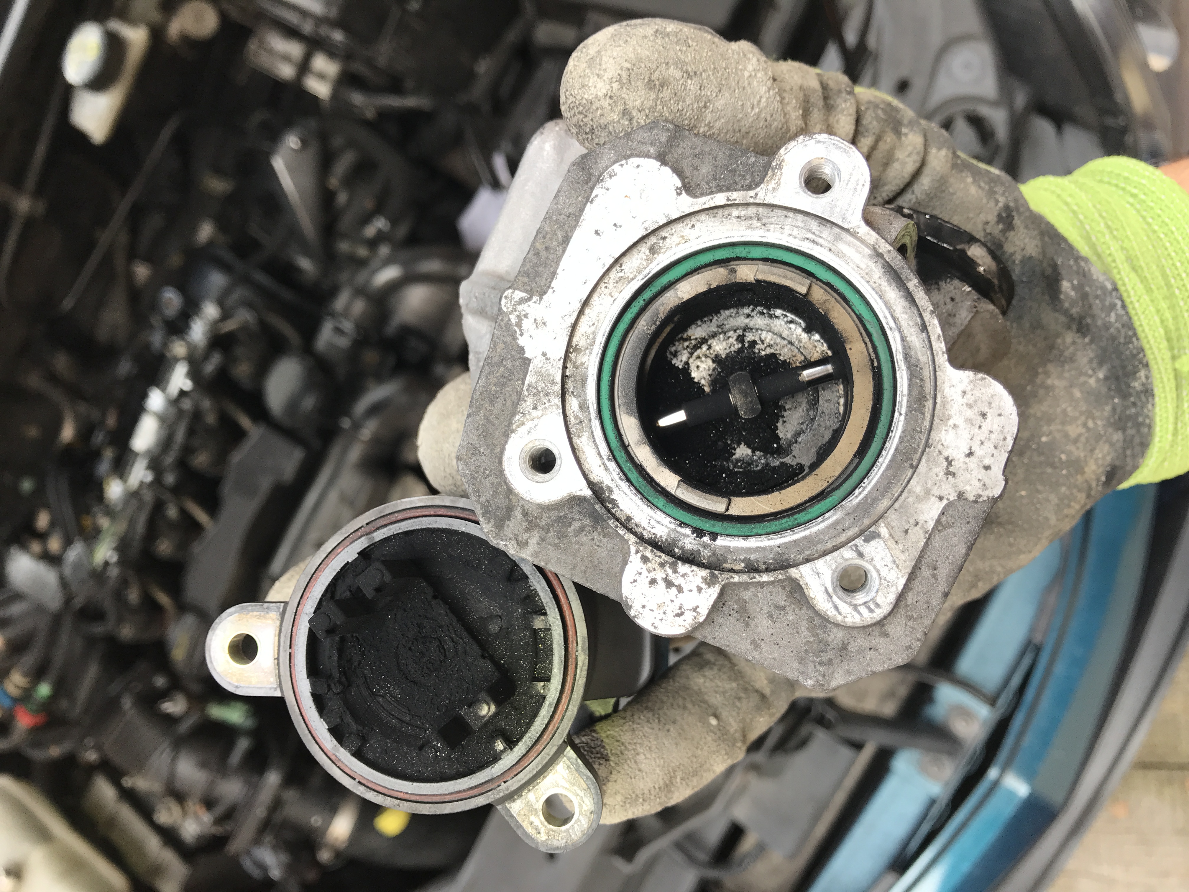

Dziś część druga czyszczenia EGR.
Rozkręciłem zawór i jeszcze sporo syfu się tam kryło.
Jednak i tak po czyszczeniu i złożeniu silnikiem wziąż telepało i siwy dym z rury leciał.
Postanowiłem odłączyć wtyczkę EGR. Bez niego silnik dużo lepiej odpala (chociaż nie rozumiem dlaczego), nie kopci i nie telepie.
W kompie pojawia się jedynie błąd o braku sygnału z EGR i pali się kontrolka na tablicy

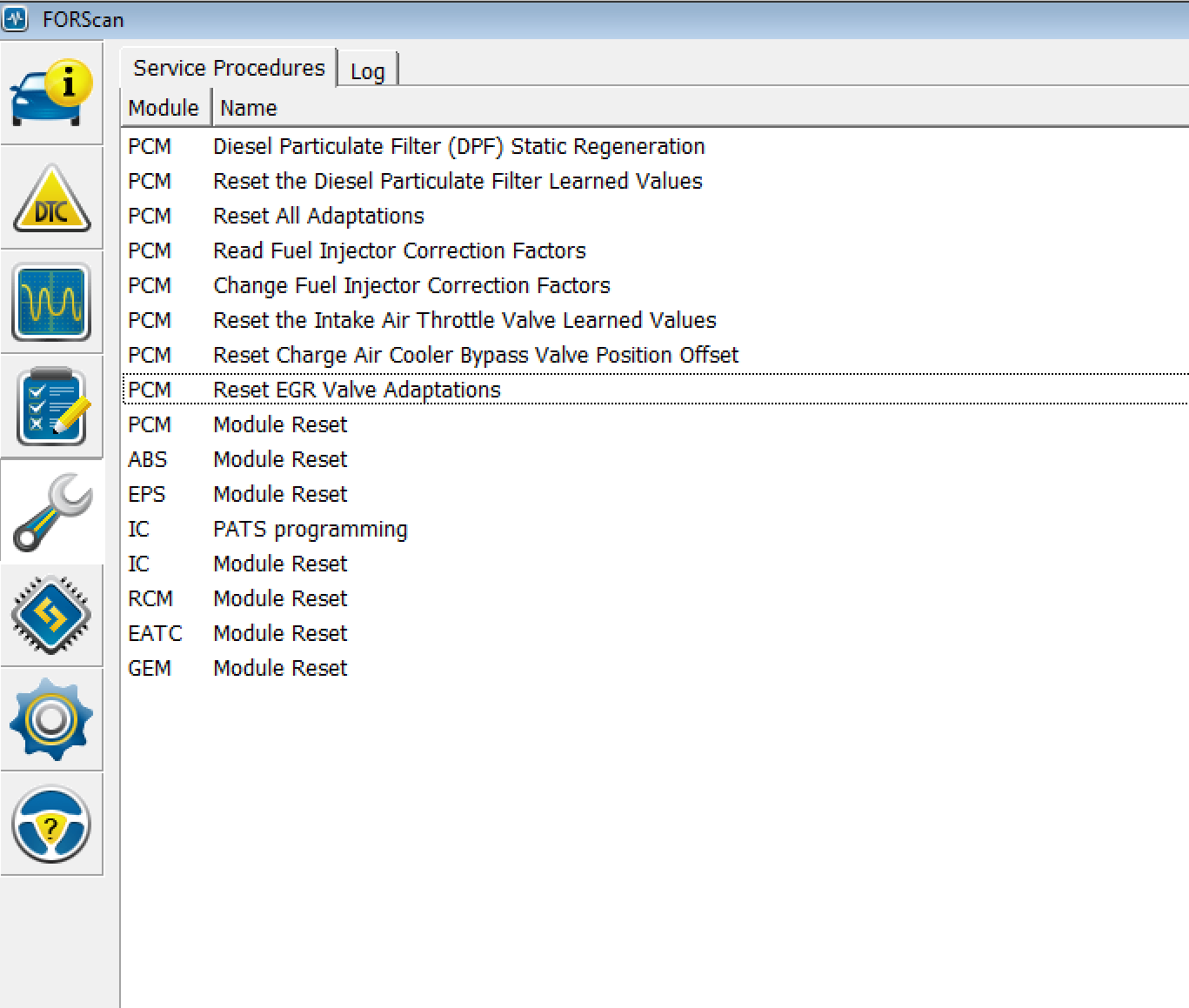

Zanim podjechałem do Jaksy to jeszcze grzecznie poprosiłem ekipe FORSCAN o dodanie funkcji adaptacji EGR dla Mazdy 3. Dzisiaj dostałem maila z linkiem do testowej wersji FORSCAN z możliwością zerowania EGR
http://forscan.org/download/FORScanSetu ... 171011.exe
Dodali nastepujące funkcje serwisowe:
Reset EGR Valve Adaptations
Reset the Intake Air Throttle Valve Learned Values
Reset Charge Air Cooler Bypass Valve Position Offset
Wypróbowałem adaptację EGR, ale nic to nie dało. Nadal telepie i kopci.

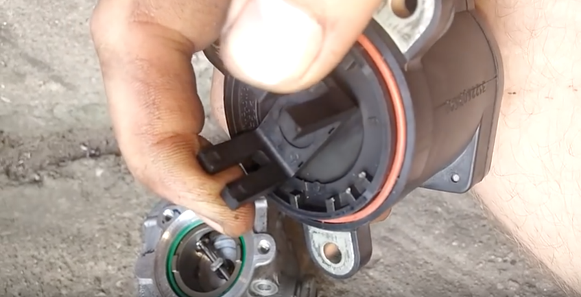

Zastanawia mnie jedna rzecz: jak się rozbierze EGR to są w nim te widełki. Widać je na tym filmiku:
https://www.youtube.com/watch?v=5CjasKlPIkc
Te widełki powinny obracać się pod wpływem sprężynki do pozycji zamkniętej, żeby w przypadku awarii zawór był zamknięty. W moim zaworze te widełki nie do końca wracają do pozycji zamkniętej kiedy je obracam. Mam wrażenie że silniczek stawia lekki opór. Muszę lekko poruszyć widełki palcem żeby pomóc sprężynie domknąć zawór.

Na filmiku nie widać, żeby widełki nie wracały do pozycji zamkniętej. Ten ruch który wykonujesz to start z pozycji zamkniętej do otwartej, Nie pamiętam już ale chyba miałem podobnie.
Tak, ja czyściłem EGR po tym jak się zaciął w pozycji otwartej :/ Niestety przed tym zdarzeniem nie wiedziałem o problemach związanych z zaworem EGR i nigdy go nie czyściłem i również nie znam jego historii. Także od tamtej pory nabrałem doświadczenia.
Ten filmik pożyczyłem z Youtube'a, to nie jest mój zawór. Mi też się wydaje, że widełki powinny swobodnie wracać do pozycji zamkniętej. W moim zaworze tak nie jest.
Kiedy otrzymam nowy zawór to zrobię porównanie, może nagram filmik i go tu wrzucę oraz wrzucę komentarz o tym czy EGR był powodem szarpania. CDN.
Nagrałem filmik, na którym pokazuję stan mojego starego EGR'a.
https://youtu.be/eWqjHsLBY0k
Jak widać czyszczenie samego zaworu nic nie pomoże. Silniczek od środka musi być zawalony bo się ledwo kręci.
Przy okazji czyszczenia możecie sprawdzić jak to u Was wygląda.
A tymczasem rozbiorę silniczek i sprawdzę co tam się dzieje.

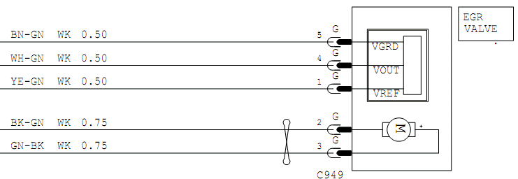

Poniżej jest schemat elektryczny zaworu EGR:
Jak widać w zaworze EGR jest 5 pinów, są one ponumerowane od 1 do 5.
Piny 2 i 3 są od zasilania silniczka.
Pin 1 : masa
Pin 4 : tutaj mierzymy napięcie na czujniku położenia zaworu
Pin 5 : +5V
Ja napięcia mierzyłem metodą domową tzn. uciąłem kabel USB podłączyłem go do powerbanku (napięcie w kablu USB jest 5V).
Podłączyłem kabelek plus (+) do Pina 5, a kabelek minus (–) do Pina 1.
Następnie woltomierzem mierzyłem napięcie pomiędzy pinami 1 i 4. To jest właśnie napięcie na czujniku położenia zaworu.
Sprawdzasz napięcie w dwóch położeniach: zawór otwarty i zamknięty. Do tego musisz obracać widełkami silniczka (musisz rozebrać zawór EGR tj. odłączyć silniczek od samego zaworu spalin).
Tak myślę, że inny wynik wyjdzie w zależności od źródła zasilania, bo powerbank nie daje równo 5V tylko 4,9V.
Myślę, że zamiast kombinowania z kabelkiem USB to można po prostu podłączyć silniczek zaworu EGR do wtyczki w silniku i przekręcić kluczyk w stacyjce do pozycji ON, wtedy czujnik położenia zaworu dostanie napięcie. Następnie musisz jakoś podpiąć miernik pod piny 1 i 4 (za pomocą szpilek) i obracać widełkami.
