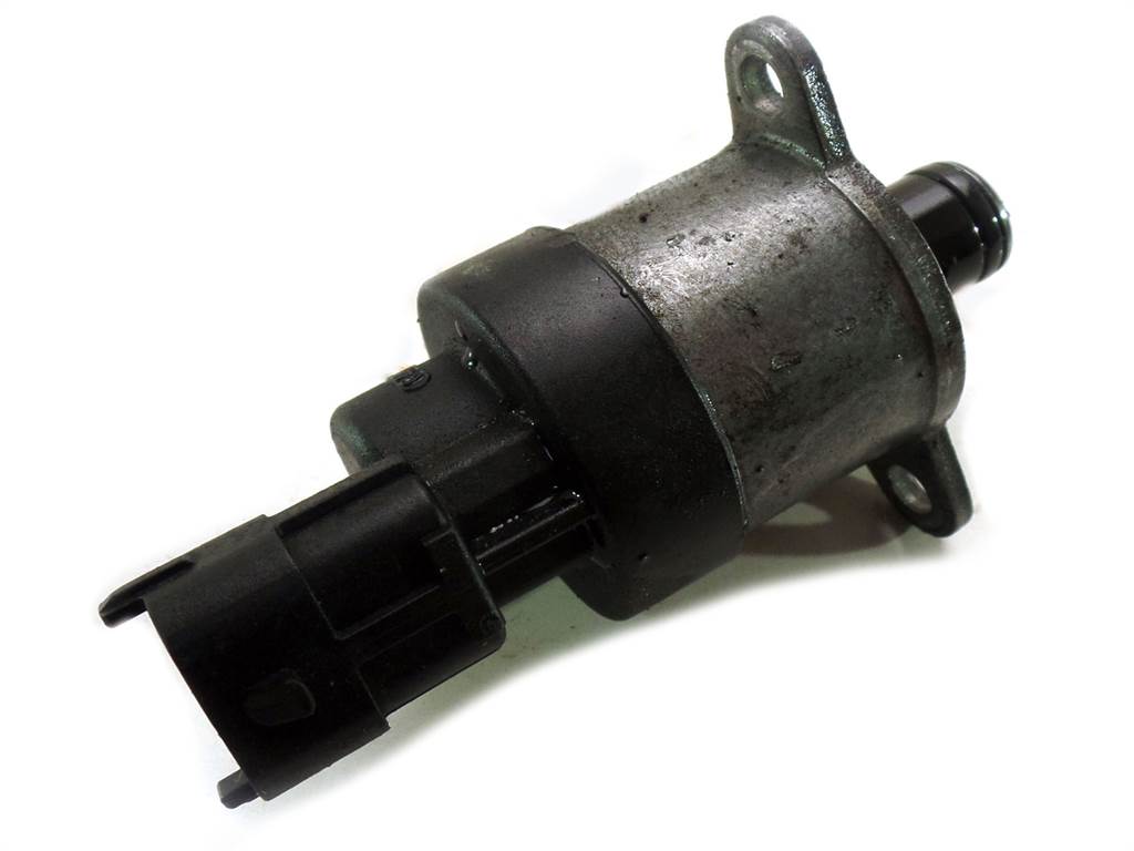

Jak mnie pamięć nie myli to to ustrojstwo znajdziesz w okolicach szyny CR, ja bym przynajmniej rozpoczął w tamtych okolicach <faja>
Większość jednostek DV6 pracuje bodaj na Boschu, więc to powinno wyglądem przypominać coś jak niżej:

Regulator cisnienia nie jest na szynie CR ,tylko pompie W szyne wkrecony jest czujnik cisnienia paliwa.
Jaromas napisał(a):Chciałem sprawdzić wtryskiwacze (wartości korekcyjne po kalibracji) i zrobić kalibrację Forscanem
Trojka ma sterownik Boscha nie Denso i nie szukaj tego bo po prostu nie ma takiej opcji :D
