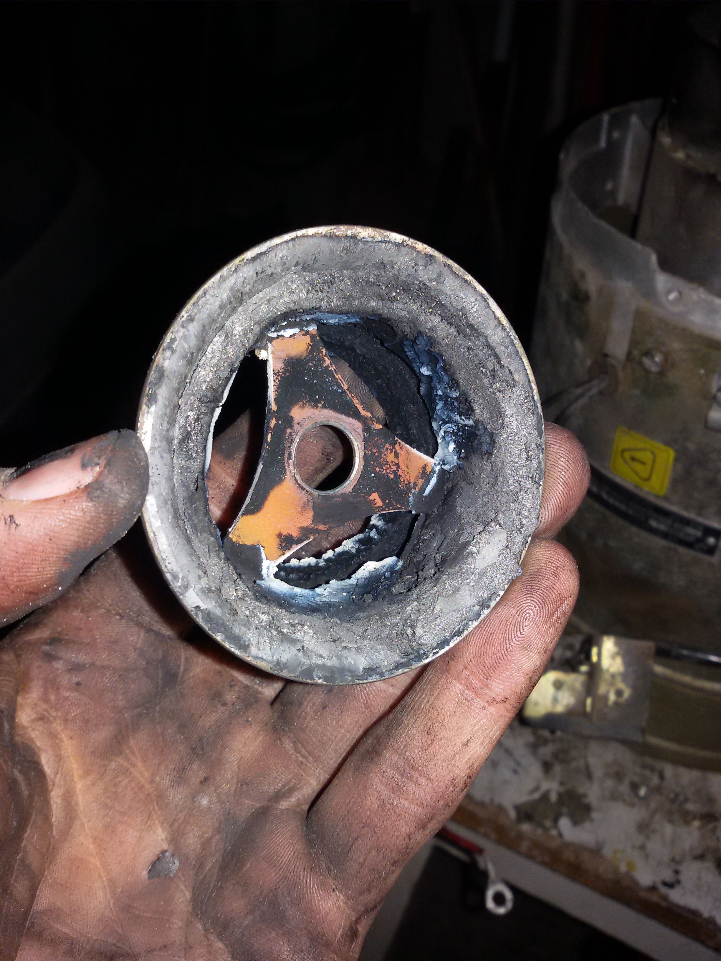

Jesienią założyłem ogrzewanie do garażu dewasto DDR 255 nie mylić z webastem.
Postanowiłem podzielić się fotografią jak wygląda palnik już zdemontowany i częściowo oczyszczony a raczej obkuty. Dewasto pracuje u mnie na oleju napędowym + olej silnikowy 1:1 W taki sposób spaliłem jak na razie 20l silnikowego i dużo więcej napędowego.
Całość idzie przez filtr paliwa mimo to na palniku osadza się stop metali to co spuszczamy z silnika. I niech mi jeszcze ktoś powie że śruba magnetyczna to wyłapie bądź filtr oleju lub że nie trzeba wymieniać oliwy co 10tyś km
