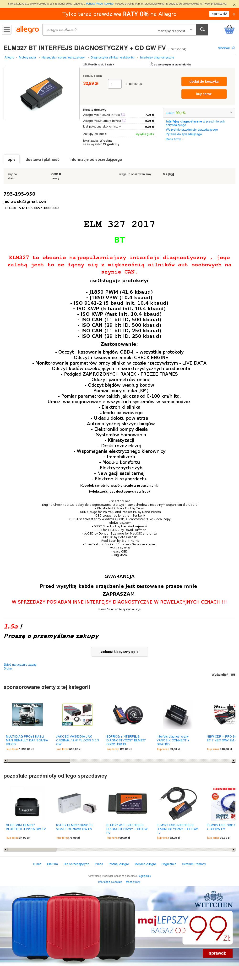

http://allegro.pl/elm327-bt-interfejs-d ... 27164.html. Bedzie pasowal ten interfejs do mojej mazdy
- Od: 16 lut 2017, 23:16
- Posty: 12
- Auto: Mazda 3 1.6 DD 2005
Szukalbym na kablu – jakos z BT mialem problemy. I koniecznie sprawdz soft 1.5, bo inny nie zadziala z forscan. Tu jest napisane 1.5a, ale jak ja zamawialem to gosc sie pomylil i wyslal 1.6 i mialem problem
