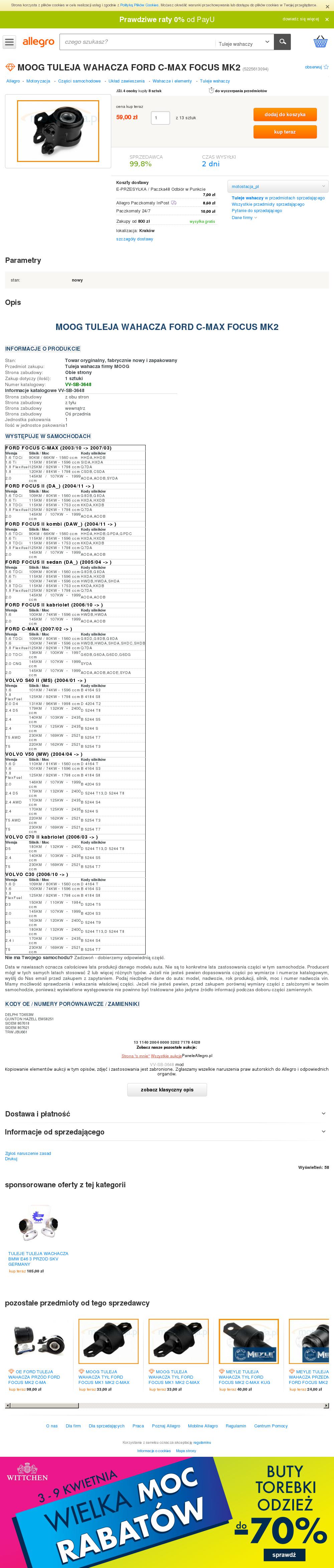

Postprzez Sebastian1990 » 9 kwi 2017, 16:56

Postprzez kropek101 » 9 kwi 2017, 18:01
Tak te tuleje tylko najpierw sprawdź w jakim są stanie bo może to być coś innego u mnie były całkiem zerwane to każdorazowe dodanie gazu na wyższych biegach czy np jazda po autostradzie i nagłe zdjęcie nogi z gazu skutkowało szarpnięciem kierownicy prawo lewo. Jeśli masz podejrzenia że sworzeń może też być do wymiany taniej kupić cały wahacz. Jest mniej roboty i taniej niż wymieniać pojedyńczo.
Lemforder ale pamiętaj o śrubach mazda ma inny gwint i nie będą pasować ja przespawałem stare nakrętki.
