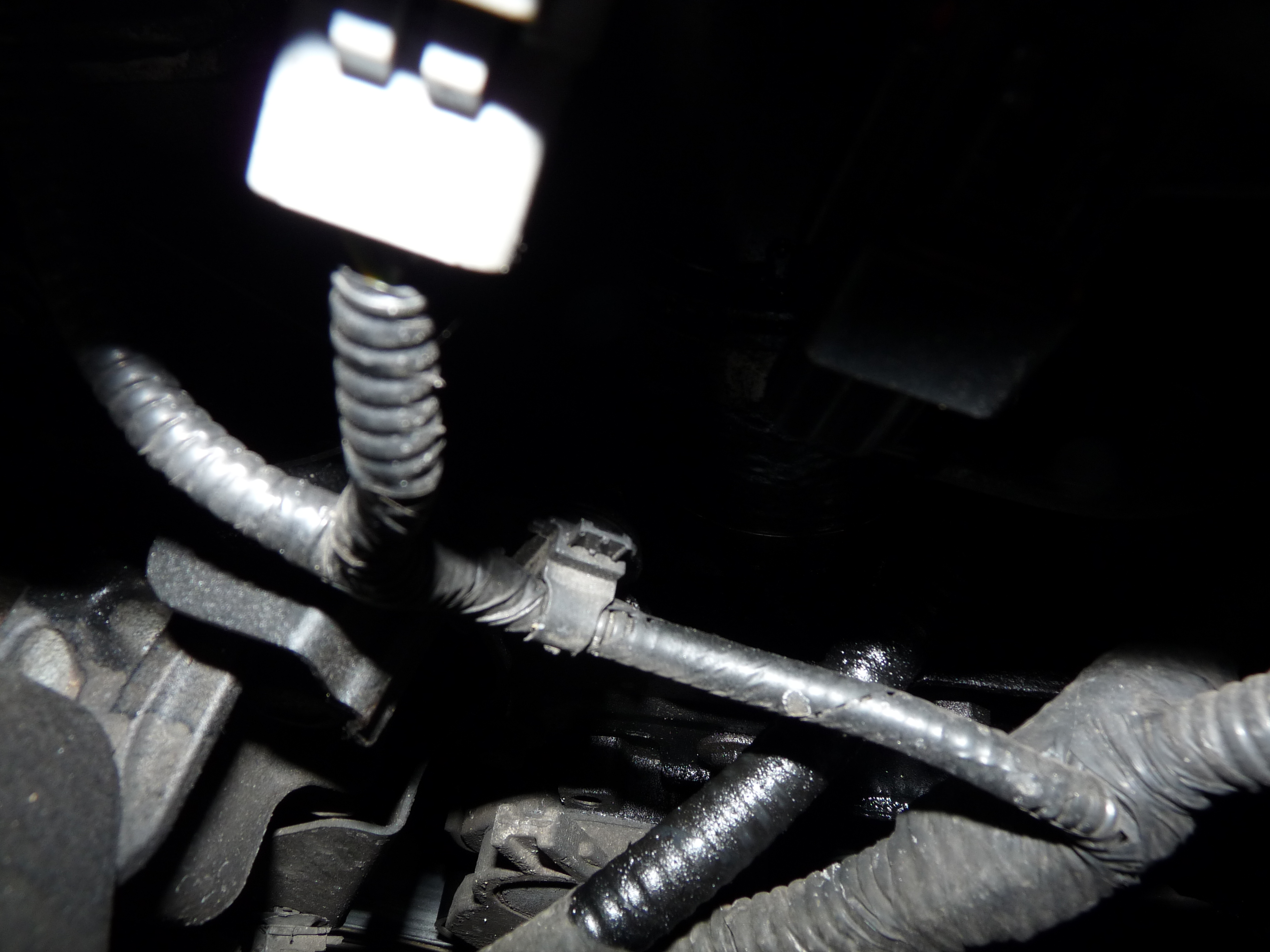

mam problem. Dzisiaj przy 70 km/h moja Mazda 3 1.6 Cd 2006 straciła moc. Coś strzeliło pod samochodem, zaśmierdziało paliwem w kabinie i koniec jazdy. Odpala, ale o jeździe nie ma mowy.
Przyjmę wszelkie sugestie. A i jeszcze coś. Przy dodawaniu gazu pojawiło się "cykanie". Zdjęcie przedstawia komorę silnika. Na lewo widać, że jest mokro od oleju.

Sprawdź wtryskiwacze (góra silnika) czy dookoła nich nie ma wycieku (przy odpalonym silniku być może wydostawać się stamtąd niespalone paliwo – obok wtryskwiaczy) w takim wypadku wymiana podkładek miedzianych pod cieknącym wtryskiem – a najlepiej pod wszystkimi mały koszt (4zł szt + robota)

Może jakiś wężyk strzelił paliwowy? Powoli rozbierz wszystko co zakrywa silnik i sprawdź skąd paliwo może uciekać.

Dzięki już doszedłem. Wąż ciśnieniowy od turbosprężarki. Wymienione. Sprawne
