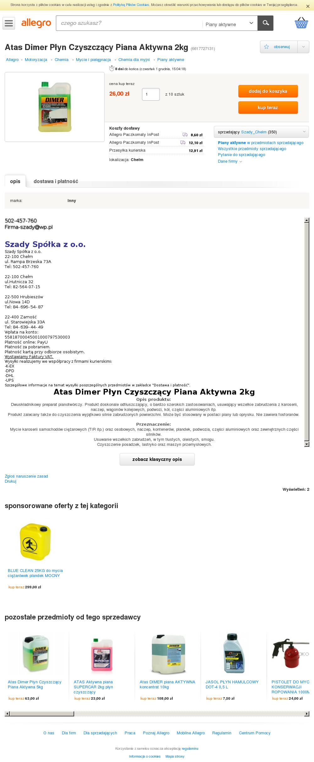

Ja ostatnio takim myłem benzyniaka,mogę polecić
http://www.allegro.pl/ShowItem2.php?item=6617727131
Tenzi pewnie będzie miało coś w ofercie a z marketowych ponoć k2 akra daje rade.

To jest fajne do mycia
http://allegro.pl/plyn-do-mycia-silnika ... 84524.html
Często też stosuje ten płyn do mycia felg robią się aż białe... na suchą felgę wystarczy nanieść i opłukać wodą to już leci żur. Dostaje go bez problemu w motoryzacyjnych z mojej okolicy, można też pianą z karchera ale są mało skuteczne w porównaniu z tym co w linku.
Nawet czasem jak mam ręce całe zawalone olejem itp. zaaplikuje go na dłoń i zmyje wodą brud z oleju zaraz schodzi tylko uwaga jest na bazie kwasu po krótkim czasie czuć jego działanie na dłoniach
