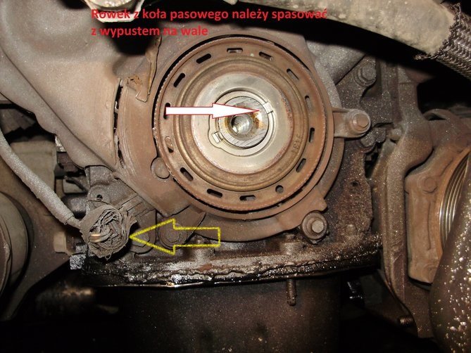

Witam, też nie mogę odpalić, gdzie jest dokładnie ten czujnik..? może jakaś fotka
poprawiam, ponieważ należy sprawdzić i ewentualnie przeczyścić wtyczkę, to może można to zrobić od góry. ale gdzie jest ta wtyczka?
Kostka czujnika jest widoczna po lewej stronie u dołu od koła pasowego wału(oznaczone żółtą strzałką) oczywiście będzie widoczna po zdjęciu zdjęciu prawego koła.Fotka zapożyczona od kolegi po demontażu koła pasowego wału.
