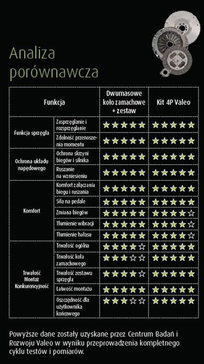

Zestawy ze sztywnym kołem – ok, można założyć. Ma gorsze tłumienie i niby nic poza tym, ale na przestrzeni dłuższego czasu skrzynia dostanie, półosie dostaną i wszystkie peryferia układu napędowego.
Finalnie zawsze jest coś kosztem czegoś. Szukanie oszczędności w eksploatacji diesla to jak kopanie się z koniem.
Tutaj jeszcze ze strony Valeo, które oferuje zestaw jednomasy do trójek masz skrótowo graficzne porównanie:
