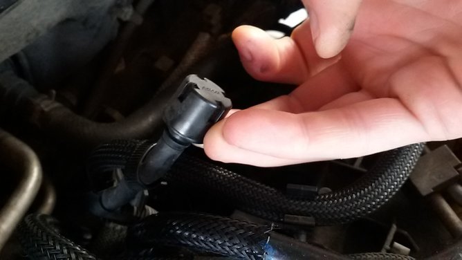

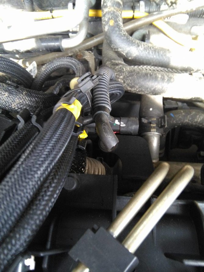

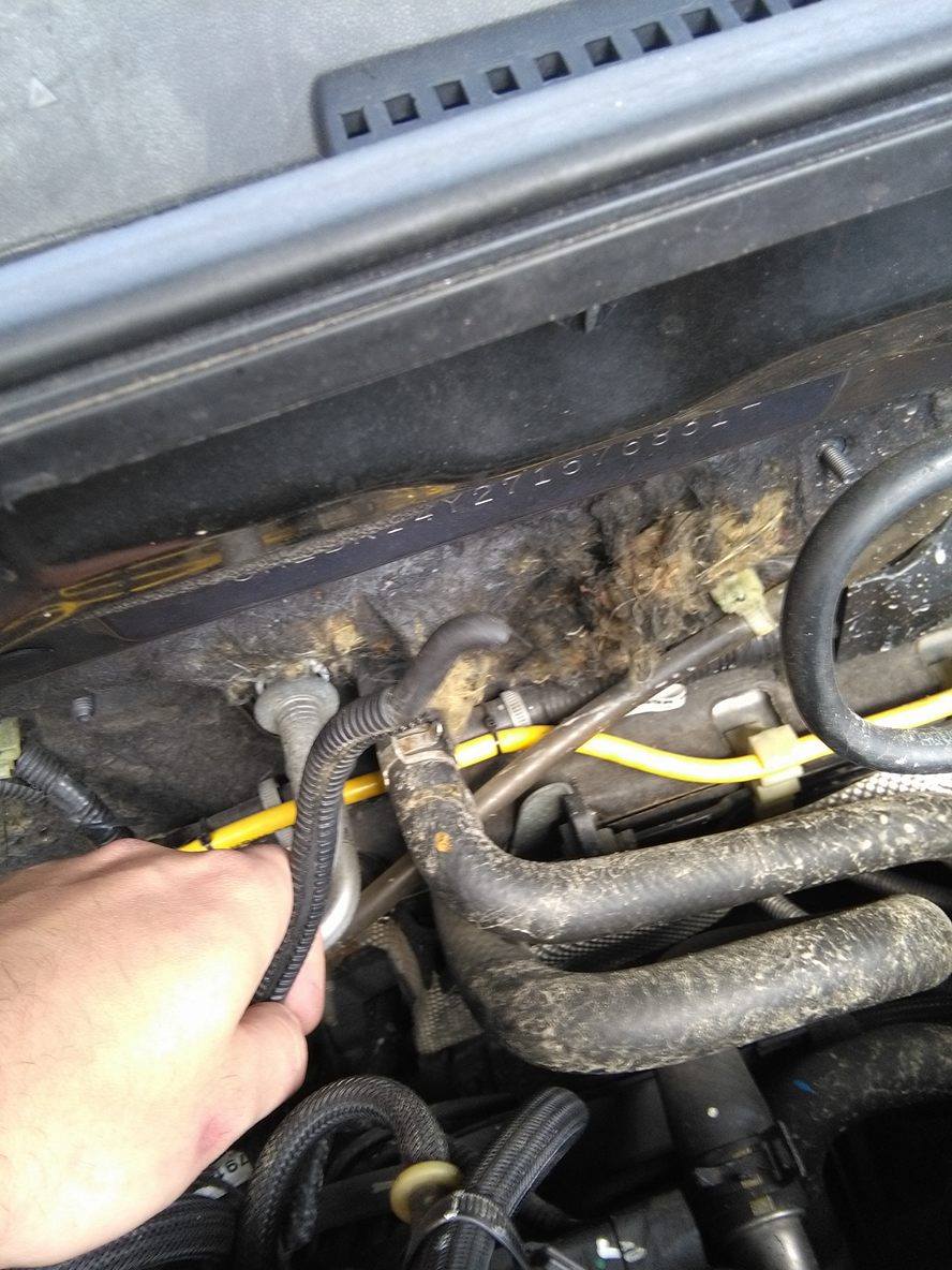

Hej wszystkim ostatnio gdy zdjąłem górną pokrywę silnika zauważyłem, że wystaje mi z wiązki kabli jeden gumowy przewód, mógłby ktoś zweryfikować czy u was też tak jest ?

Sprawdź gdzie idzie drugi koniec to dużo pomoże jeśli do zaworu z sterującego podciśnieniem turbo to brakuje ci filterka powietrza na końcu przewodu. Po tych zdjęciach ciężko cokolwiek pomóc.

Nie miałem czasu odpowiedzieć filterek możesz zastąpić czymś innym, to nic innego jak trochę gąbki i plastiku. O ile to twgo ci brakuje.

Dzięki za odpowiedź :) Właśnie tego mi chyba brakuje bo ten przewód znajduje sie w tym samym miejscu i prowadzi całkiem w głąb silnika, ciężko dokładnie sprawdzić gdzie od spodu bez podnosnika/kanału ale prawdopodobnie chodzi o ten element bo filterka sie nie doszukalem u siebie pod maską
