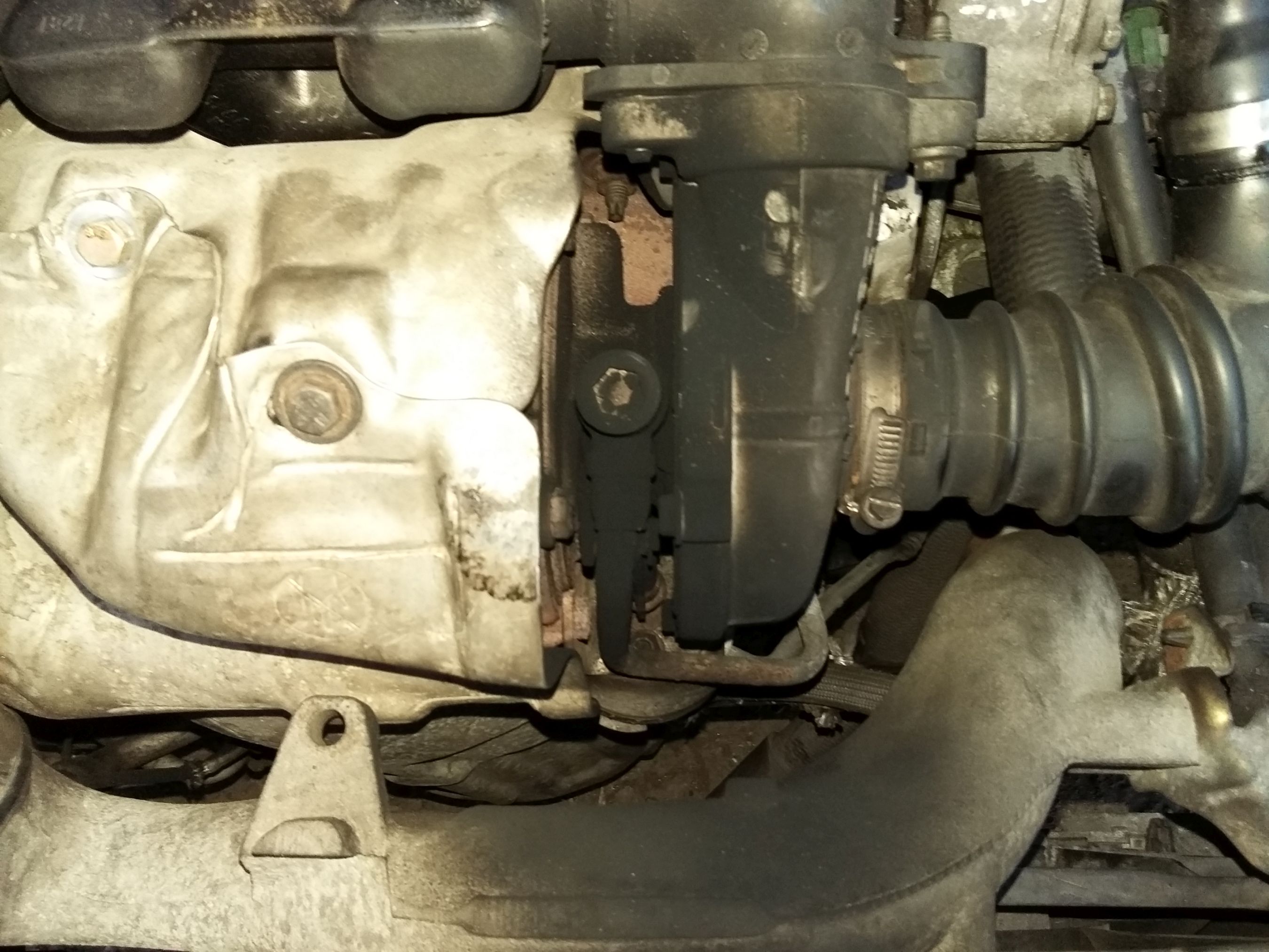

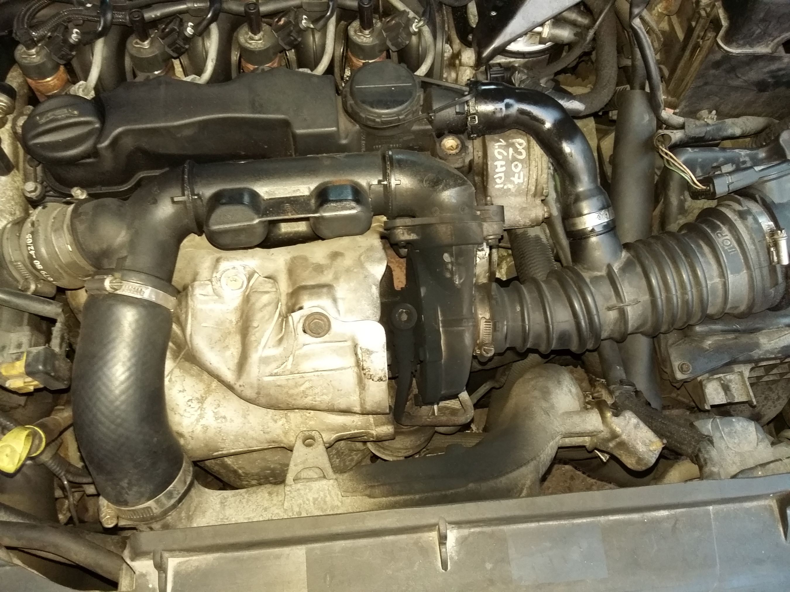

Może i owszem wtryskiwacze wywołują smród w kabinie, ale u mnie ewidentnie spaliny lecą z połączenia dolotu z turbiną, jutro postaram się zrobić zdjęcie i pokazać Wam jak mam okopcone tamte elementy.
Przeczytałem na forum poradnik jak czyścić przepływomierz, jak domniemam jest on zlokalizowany gdzieś w tych okolicach gdzie mam spaliny w związku z tym czy jeśli jest zapchany to czy wówczas mogą gdzieś się spaliny wydostawać?

Załączam zdjęcia miejsca skąd mam spaliny

Zdemontuj tą osłonę termiczną turbiny a się dowiesz skąd masz spaliny pod maską(tą srebrną blachę). Wygląda mi na nieszczelność pomiędzy turbiną a FAP'em (może pękł pierścień mocujący?)

Jak u siebie za słabo dokręciłem wydech do turbo efekt taki sam ciężko to jest wyczyścić z tej sadzy.
