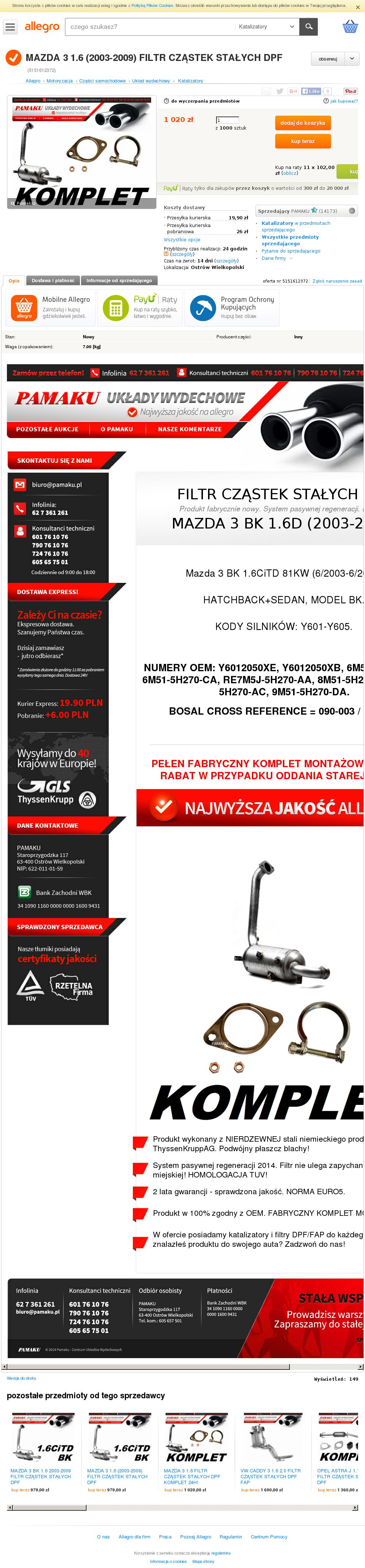

Lepiej wymień na początek ten filtr paliwa, przejedź się i będziesz widział. Miałem przypadek pooszarpywania w tym silniku, winny był właśnie filtr paliwa – proponuje od tego zacząć (znacznie tańszy jak FAP). Natomiast filtr cząstek stałych idzie bardzo łatwo sprawdzić na komputerze diagnostycznym – wystarczy, że odpowiesz nam na pytanie jaka panuje różnica ciśnień na biegu jałowym w FAPie?
No zobaczymy. W Żarach ciężko znaleźć dobrego elektromechanika. Znalazłem jednego ale są spore kolejki i dopiero na czwartek za tydzień się umówiłem.
Ale posprawdzam u Niego wszystko i wtedy dam znać. Wolałabym żeby to była jakaś glupota za 200-300 zł niż wydawać na nowy filtr 1000 zł.
I mam też takie pytanie. Co powiedzie o tym filtrze? To normalna cena?
http://www.allegro.pl/ShowItem2.php?item=5151612372

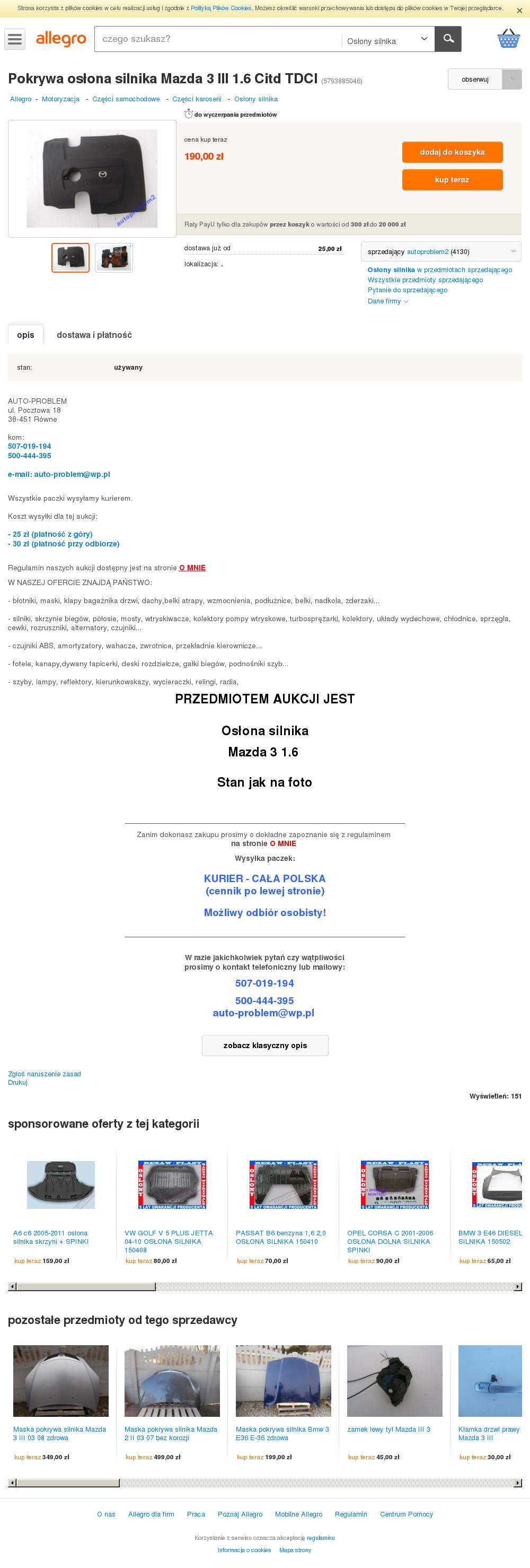

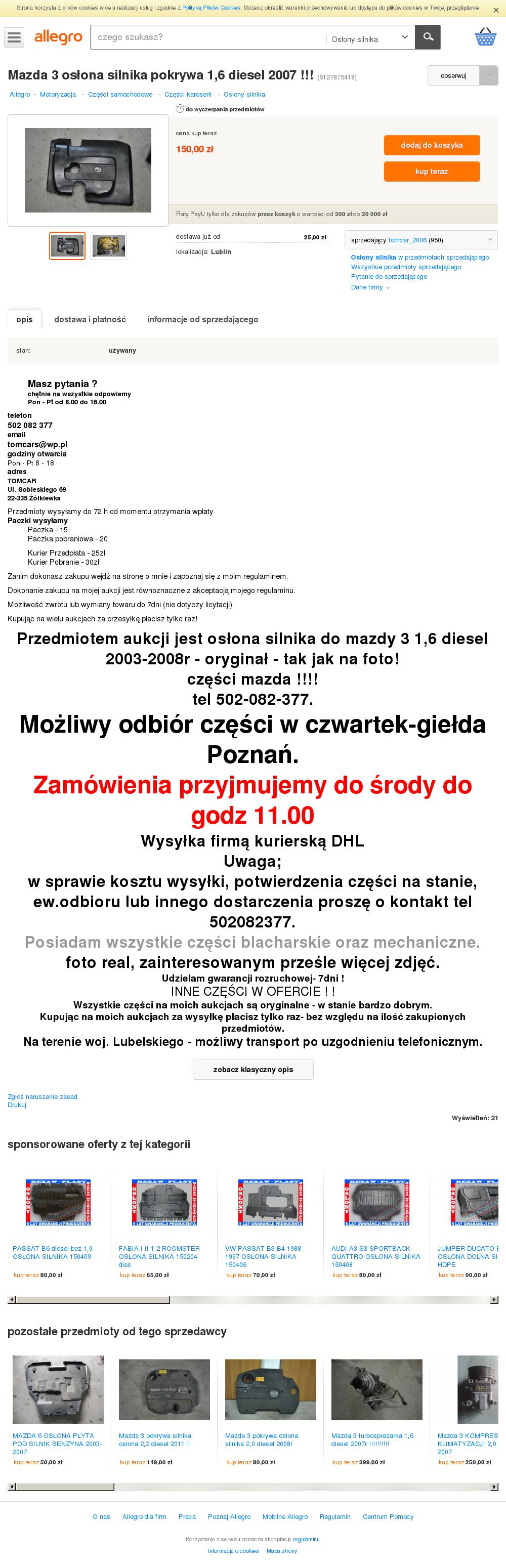

Moja Mazda nie ma pokrywy silnika. Rozglądam się za jakąś, bo to przede wszystkim wyciszy mi silnik no i chodzi też o efekty wizualne.
Czy opłaca się się kupować takie coś? No i czy będzie mi coś potrzebne do monatrzu?
http://www.allegro.pl/ShowItem2.php?item=5793885046
http://www.allegro.pl/ShowItem2.php?item=6127875418
