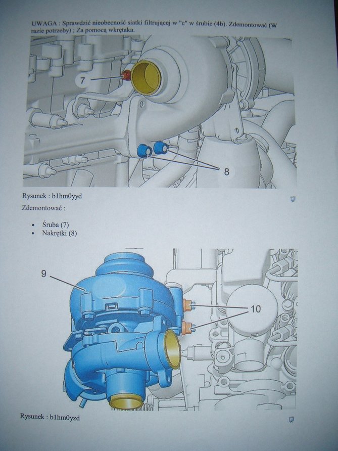

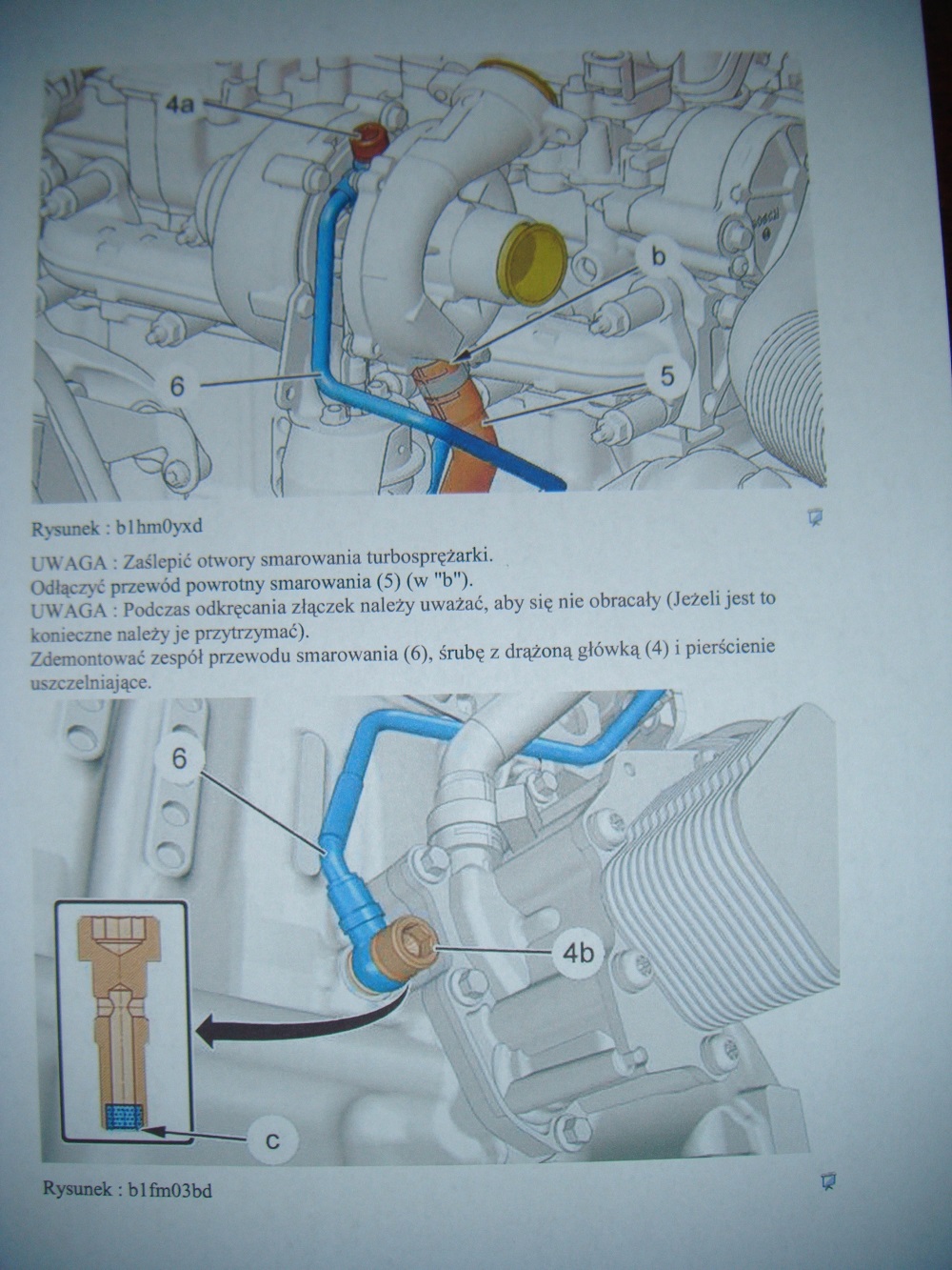

Postprzez bartosh80 » 7 maja 2016, 19:29
Zdjęcia z książki serwisowej – dotyczące rurki i sitka – silnik 1,6 D/TDCI/HDI/Y6
Przedstawiona jest tu śruba z sitkiem starego typu o zaleceniu usuwania go jest mowa na początku drugiego zdjęcia.
Te problemy mają także użytkownicy – Volvo/Ford/Citroen/Peugeot/Mini no i Mazda.
