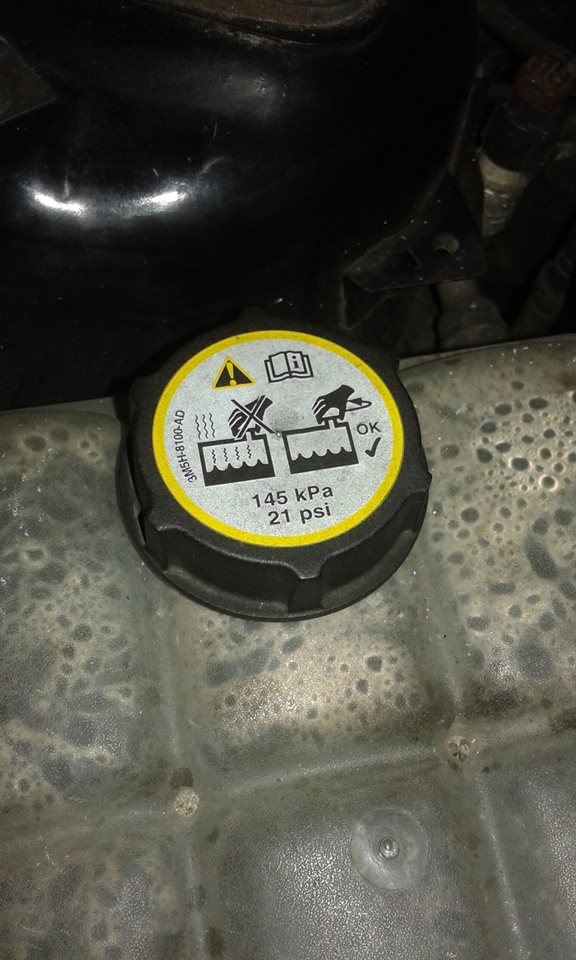

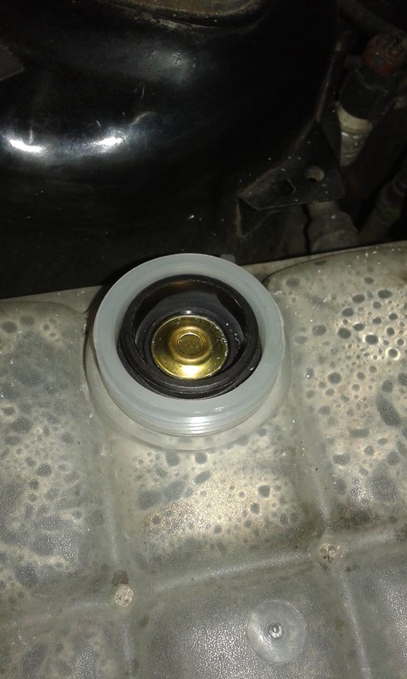

jestem nowym użytkownikiem. Niebawem szykuje mi się pilny wyjazd a ja mam problem. Mam mało płynu chłodniczego, chciałem go dolać. Odkręcam korek w zbiorniczku, a tam siedzi coś na zasadzie 'odpowietrznika'. Przeszukując internet nie znalazłem podobnego przypadku, wszyscy jak odkręcają korek to nakrętka schodzi razem z 'odpowietrznikiem'.
Próbowałem go wykręcić, ale nie wiem jak to zrobić, żeby nic nie uszkodzić. Czy mogę prosić o pomoc?
Autko to Mazda 3 BK 1.6D 109KM
Jeśli podobny problem był poruszany na forum, to przepraszam za zaśmiecanie forum. Nie mogłem nic odnaleźć co odpowiadałoby mojemu problemowi.

Postprzez pawelm3bk » 24 kwi 2016, 12:59
dzięki za odpowiedź.
Zdjęcia w załączniku.

Postprzez DamianoV6 » 24 kwi 2016, 13:11
Tam jest gwint na tym w środku sprobuj zakręcić w miarę mocno ten korek i odkręcić jeszcze raz powinno wyjść to razem

Postprzez pawelm3bk » 24 kwi 2016, 13:15
Próbowałem kilkanaście razy. Nie drgnie. Wczoraj próbowałem szczypcami kręcić samym 'odpowietrznikiem' i ta złota 'blaszka' wystrzeliła mi gdzieś pod silnik. Szukałem jej godzinę i nici. Pozostaje mi kupić nowy korek, ale jeszcze kwestia wyjęcia starego. Macie jakieś pomysły? On jest wciśnięty czy też na jakimś gwincie ?

Postprzez DamianoV6 » 24 kwi 2016, 13:23
Nigdy się nie kręci środkiem ten plastik jest wkrecany... Teraz to już nic nie pozostaje jak to wykręcić i szukać korka nawet używki

Postprzez pawelm3bk » 24 kwi 2016, 13:26
Innego pomysłu na to nie miałem. Padło podejrzenie że mój korek jest uszkodzony, dlatego środek zostaje wewnątrz. Mogę nim kręcić ale za żadne skarby nie chce wyjść. Mam wrażenie że jest wciśnięty. A jak próbuję nakrętkę zakręcić, tak jak mówiłeś "mocniej", to granicznym położeniem korka jest moment, kiedy wskakuje na swoje miejsce i słychać charakterystyczne kliknięcie. Mocniej dokręcić nie mogę.

Postprzez DamianoV6 » 24 kwi 2016, 13:37
725-053-918 zadzwoń
Dopisano 24 kwi 2016, o 15:12:
Sprawa zamknięta odpowietrznik wciskany był. Korek będzie nowy :) do usunięcia temat :)
