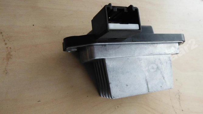

Postprzez widmo82 » 12 kwi 2016, 07:18
chodzi mi o to coś co odkręciłem i pokazuje w dokładnie tej sekundzie filmu co linkowałem :P Wygląda na jakiś czujnik.
Moderator "3BK" -Paweł
Od: 26 paź 2008, 10:23
Posty: 3601 (81/142)
Auto: Mazda3 BK
była: 1,6 Y6 109KM 12.2006
jest: 2.0 LF 150KM 06.2008
Postprzez em_dzej » 12 kwi 2016, 07:51
A to :D
to jest najpewniej radiator do którego jest przyklejony rezystor dmuchawy nagrzewnicy , ale mogę się mylić .
A jednak to to :P

Postprzez widmo82 » 12 kwi 2016, 08:10
http://www.nanodatex.pl/mazda-3-03-08-o ... 88005.html
PRZEDMIOTEM SPRZEDAŻY JEST:
OPORNICA DMUCHAWY
MAZDA 3 2003-2008
NR CZESCI HB180BP4M
STAN BARDZO DOBRY,SPRAWNA

Postprzez em_dzej » 12 kwi 2016, 08:53
I wszystko jasne . :D
A co do tego czujnika to najpierw trzeba sprawdzić czy jest podłaczona wtyczka , u mnie nie była i dlatego klima nie działała ;)
