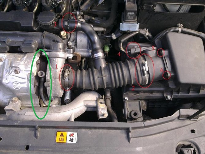

a masz moze fotke gdzie jest kostka od przeplywki ? bo musze to wyslac i wytlumaczyc wiesz.........
Od: 31 sty 2016, 13:18
Posty: 5 (1/0)
Auto: Mazda 3 2007 1.6 diesel 109km
Postprzez danrok » 4 lut 2016, 20:01
Kolego, szukajka nie boli :)
Wtyczka przepływki oznaczona numerem 4 na zdjęciu.

Mi jak dlawilo Magdę w sensie szarpalo tak jakby to okazało się że po odkreceniu pokrywy silnika rura DOLOTOWA do turbiny miała dziurę i lapala lewe powietrze wymiana 200-350 zł w moim przypadku ewentualnie skleic i u mnie pomogło sprawdź czy czasami nie przypalilo obudowy silnika zdjęcie jest w tym samym dziale temat pytanie odnośnie rury
