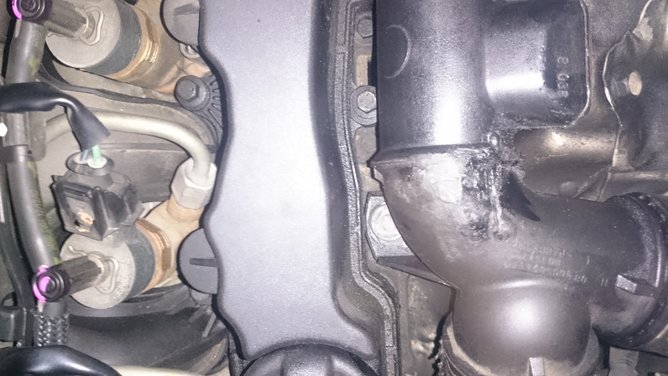

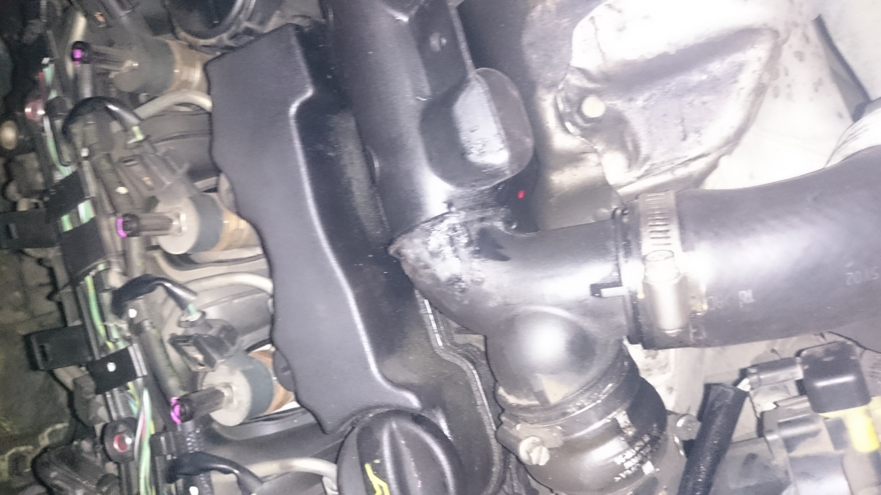

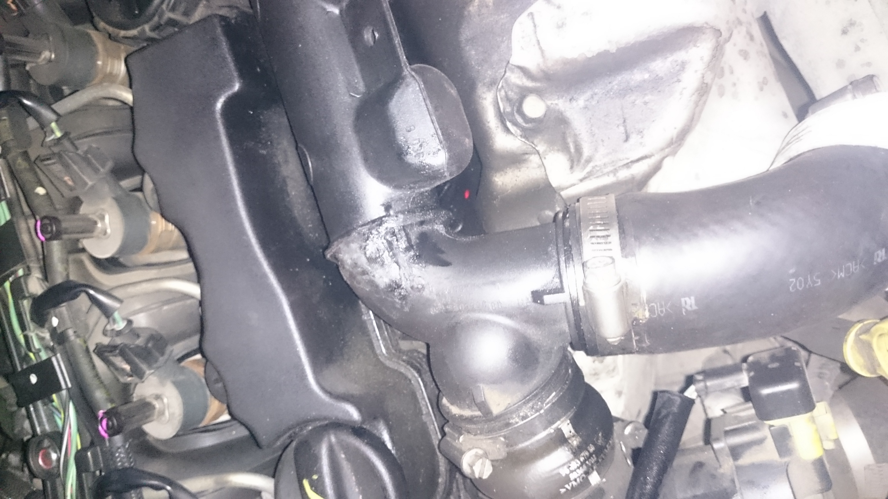

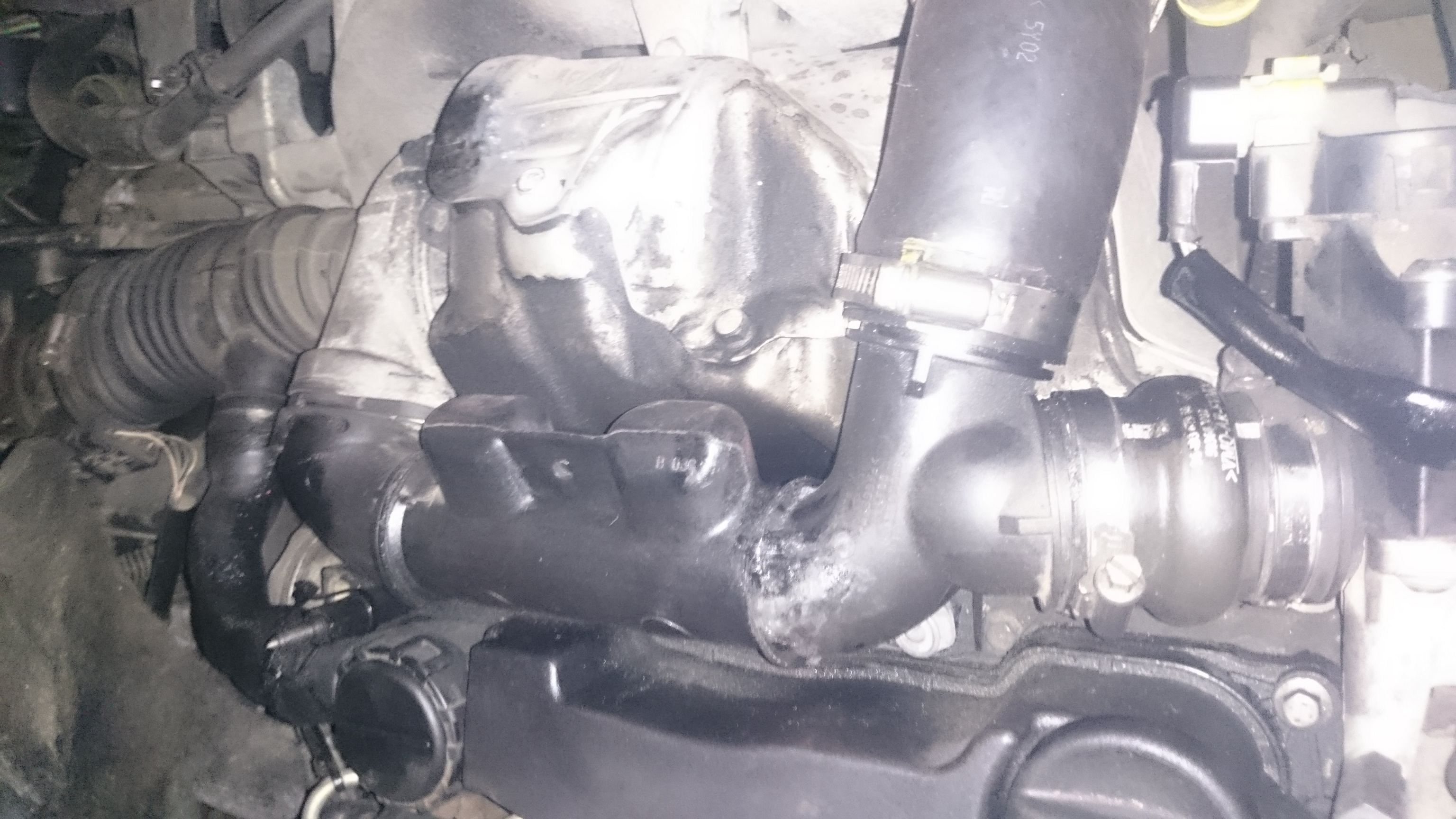

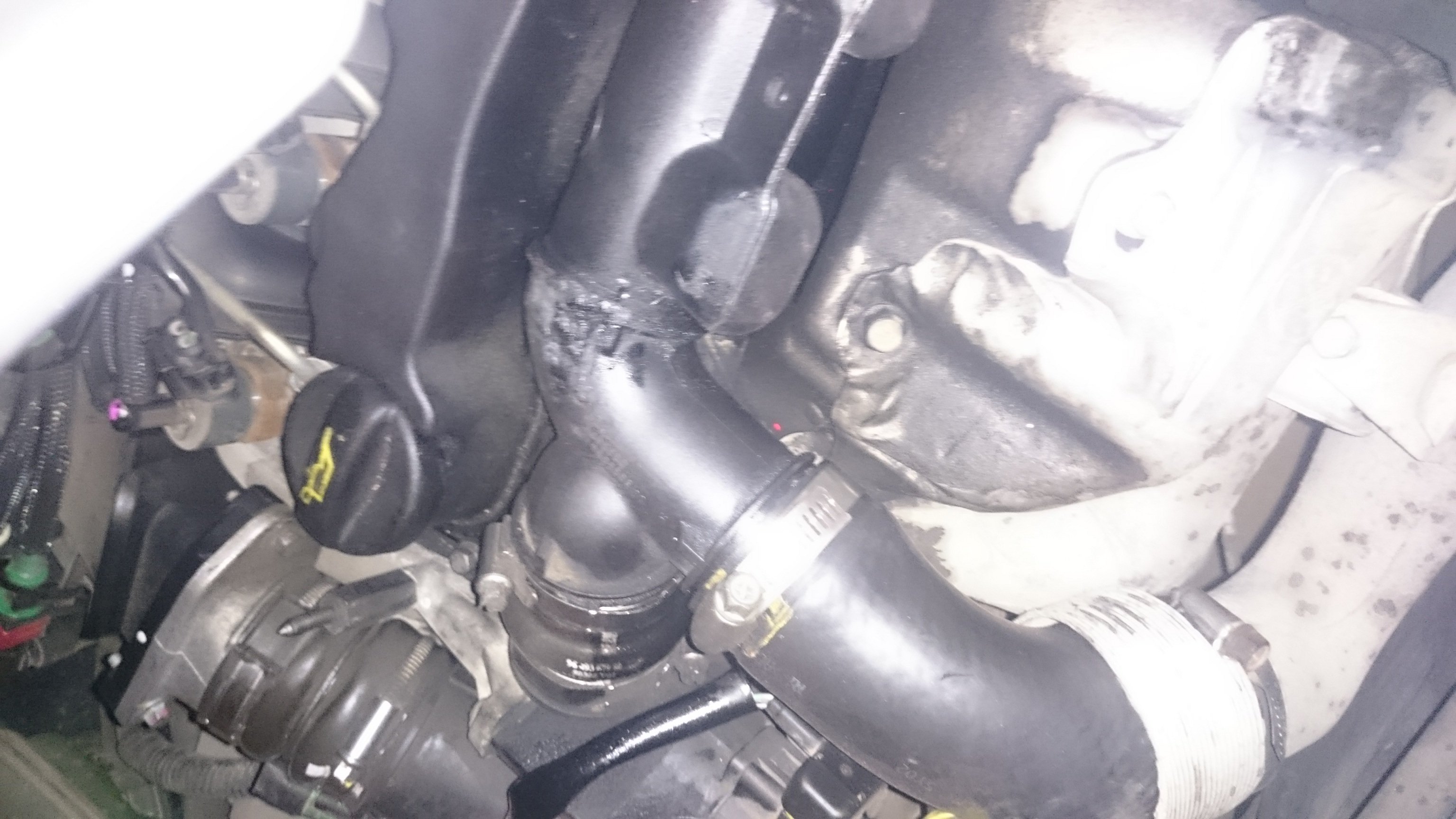

Witam mam pewien problem z którym się borykam dlatego postanowilem napisać temat mianowicie, jakiś czas temu miałem problem z autkiem i okazało się, że rura widoczna na tym zdjęciu po prostu miała dziurę, zakleiłem elegancko tymczasowo abym mógł korzystać z auta, w planie mam wymienić tą rurę, ale nie mam pojęcia jak ona się nazywa a nie chciałbym aby jakiś mechanik korzystał z mojej niewiedzy a z tego co widzę nie będzie to raczej trudny zabieg tak więc prosiłbym o nazwę tego komponentu i najlepiej sklep gdzie mogę taki komponent dostać. silnik to 1.6 w dieslu. Dodatkowe pytanie czy przy wymianie musze wymienic cala rure czy wystarczy tylko kolanko na mufie :<?
przesłałem kilka zdjęć chodzi o to kolanko klejone
Szukajac forum nie znalazłem podobnego tematu, jestem nowy tak więc proszę nie bijcie :(.

Postprzez bartosh80 » 18 lut 2016, 16:26
To jest całość – moja nazwa rura/łącznik turbina-przepustnica-chłodnica powietrza występują tylko w wersji z FAP/DPF 110 KM.
http://allegro.pl/rura-turbiny-dolot-c- ... 43819.html

Postprzez Lichy12 » 18 lut 2016, 19:31
Dziękuję ślicznie przyjacielu za radę, nie wiesz czy nie da się kupić tego kolanka/ trójnika który mam klejony osobno poza zestawem?bo z tego co widziałem to jest on chwycony opaskami uciskowymi.
PS mam filtr cząstek stałych widocznie mam błąd na dowodzie rejestracyjnym w takim razie

Postprzez bartosh80 » 18 lut 2016, 19:55
Nie to jest całość szukaj od Volvo 1,6D – Ford Focus/C-MAX 1,6TDCI – Mini no i Mazda wszystkie 110 KM z FAP/DPF.
Trafisz taniej jak podany przykład na stronach Volvo jest za 200 pln ale przeszukaj wszędzie.
