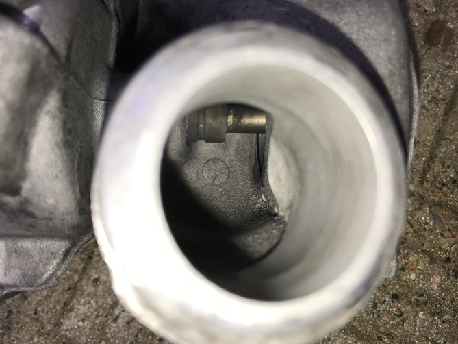

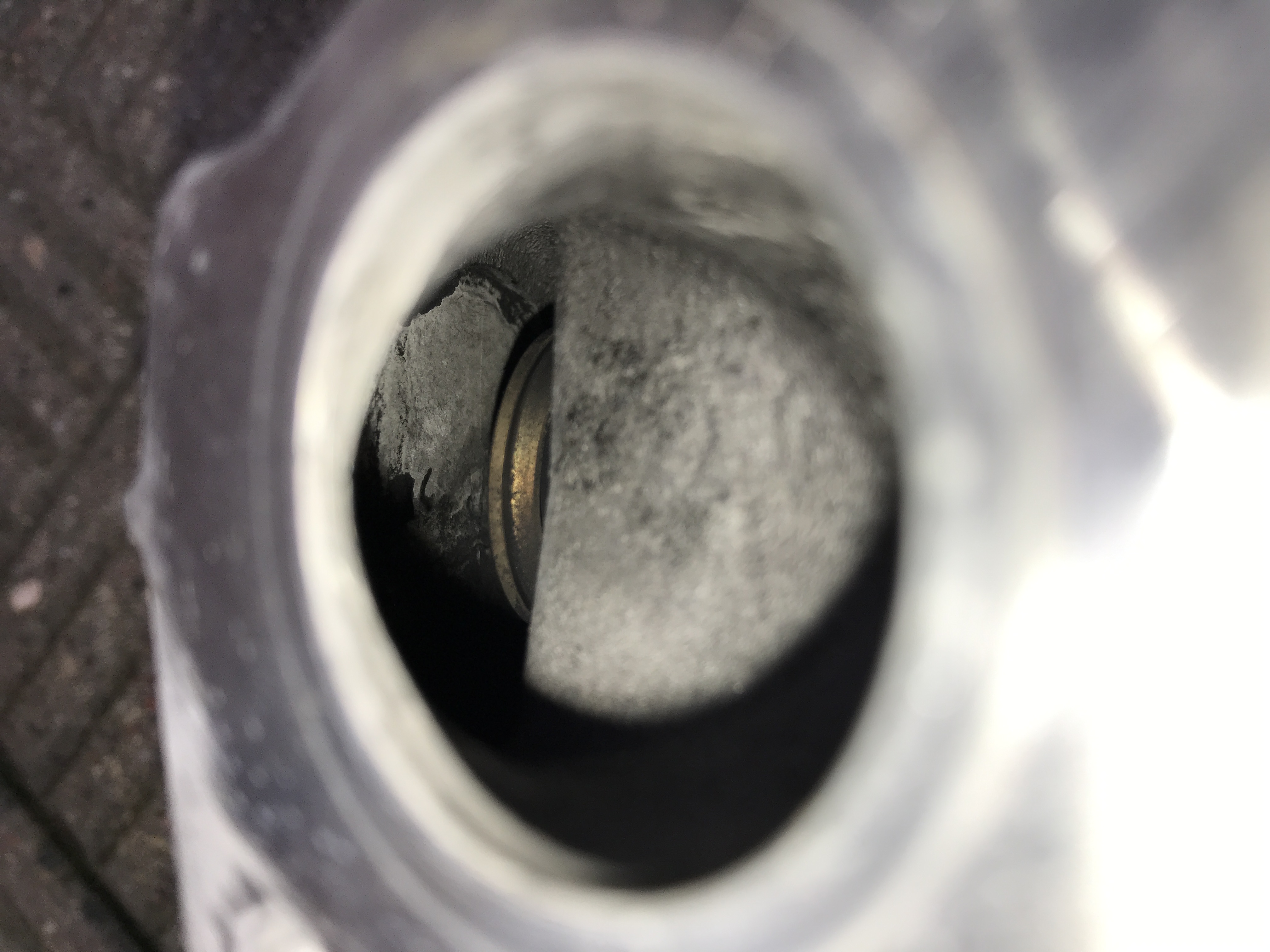

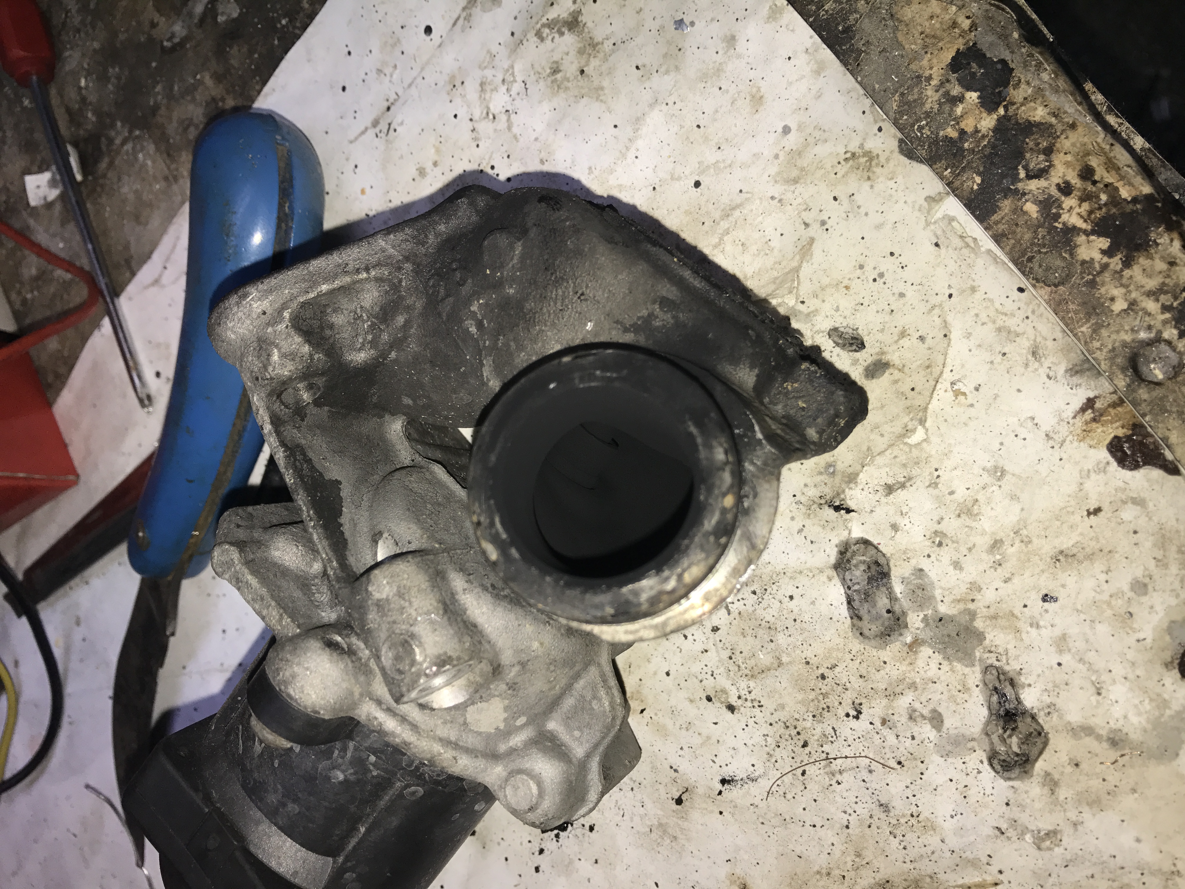

U mnie ojawy zabrudzonego EGR były następujące:
W trasie nagle straciłem moc. Zero dynamiki. Zero przyspieszenia. Maksymalna prędkosc 80 km/h.
W programie FordScan odczytałem błędy EGR:
– P0404 Exhaust Gas Recirculation Circuit Range/Performance
– P042E Exhaust Gas Recirculation A Control Stuck Open
Rozebrałem EGR, ale nie było zbytnio widać większego zanieczyszczenia, które by zablokowało zawór. Tam w środku wszystko jest czarne, ale benzyną nie mogłem tego doczyścić. Jednak jak postukałem trochę młotkiem, to powypadały kawałki węglą z zakamarków.
Złożyłem EGR, skasowałem błędy i samochód śmiga.
Benzyną ciężko się czyści ten czarny syf.
Wypróbowałem płyn do mycia felg K2 ROTON i doskonale się sprawdził. Wszystko rozpuścił.
Natomiast mam taki problem, że silnik na zimno nierówno pracuje.
Jak się rozgrzeje to jest OK. Równe obroty.
Czytałem, że trzeba robić adaptacje EGR po czyszczeniu. Czy ktoś robił taką operacje?
