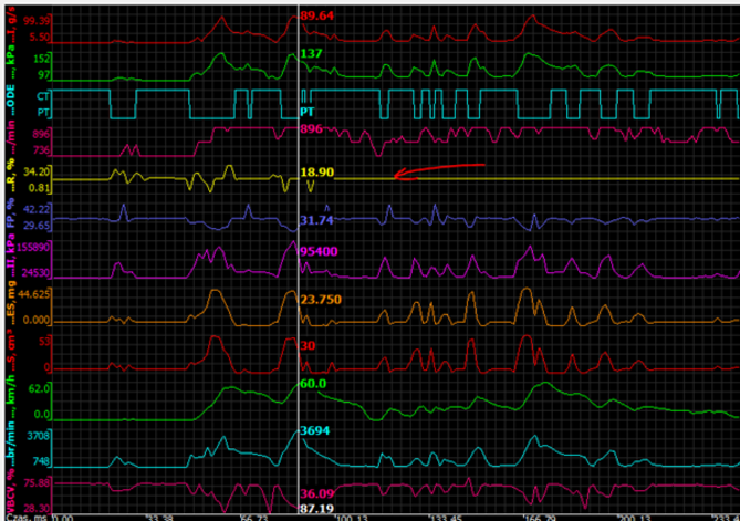

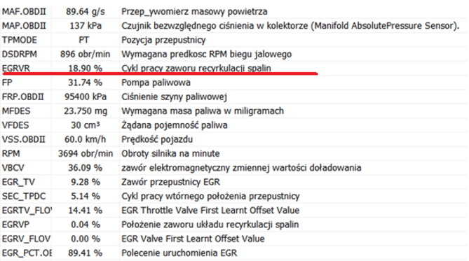

Jak odpalę samochód w miarę ma moc… ale po przekroczeniu 3000rpm czuję, że coś się wówczas dzieje – tryb awaryjny? (lecz mogę wkręcić samochód powyżej 3000rpm) może zawiesza się jakiś zawór? ERG? Może przeczyszczona przepływka źle funguje? Prędkość max. 130km/h mogę osiągnąć… i o ile na 3 biegu mogę go powyżej 3000rpm wkręcić to na 4 biegu powyżej 100km/h jest coraz gorzej osiągnąć wyższe obroty…
W załączniku przesyłam wykres z ForScana.

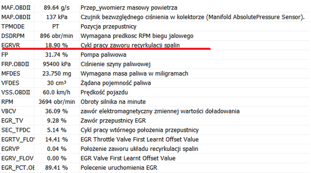

Co ciekawe… po przekroczeniu 3000rpm, parametr ERGVR (Cykl pracy zaworu recyrkulacji spalin) ma niemalże stałą wartość ~18.90% (na wykresie czerwona strzałka).
Czy tak powinno być?
Zawór EGR jest wadliwy?
Może to wina nadal przepływomierza?
Dodam jeszcze, że cały czas wracają mi te same błędy: P1927-60, P1932-60, P2584-61… oraz P0299-61 (czyżby to z powodu ‘gruchy’/‘zmiennej geometrii’?)
