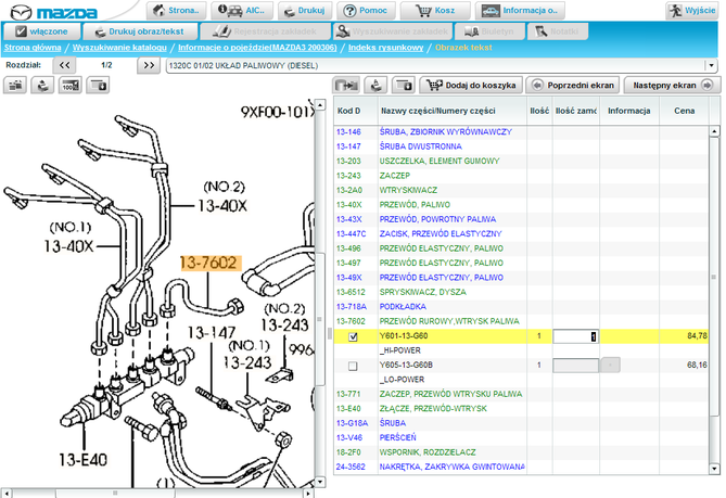

Witam.
Czy ktoś się orientuje gdzie dostanę przewód wysokiego ciśnienia część Y601-13-G60
Ponadto czy istnieje jeszcze ten sklep? Nie potrafię namierzyć tej strony.

Postprzez Dominooo » 7 paź 2015, 19:17
Ja go wymieniałem, ponad 2,5 roku temu (płaciłem około 100zł).
Dostępny tylko w ASO.
Co się stało z tym przewodem, że go wymieniasz?
