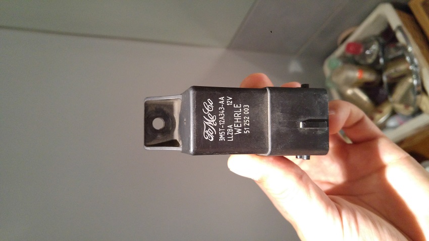

Postprzez jokerkr » 16 sie 2015, 18:43
Witam.
Chciałem się podzielić swoim problemem, a właściwie to rozwiązaniem problemu.Mazda wchodziła mi w tryb awaryjny,nie będę się rozpisywał ale sprawdziłem wszystko i nic,męczyłem się prawie rok czasu,przyczyną problemu, był przekaźnik walnięty.Kostka (w załączniku zdjęcie). Po wymianie kostki żadnych problemów już ponad pół roku.Pozdrawiam.Oraz dziękuję za pomoc.Polecam warsztat w Krakowie przy kapelance auto kompleks.Jest tam Starszy Pan który bardzo dobrze zna te silniki,pomógł mi rozwiązać ten problem.Polecam
Od: 27 paź 2013, 10:42
Posty: 17
Auto: Mazda 3. 1.6 diesel. 110km
rok 2005
