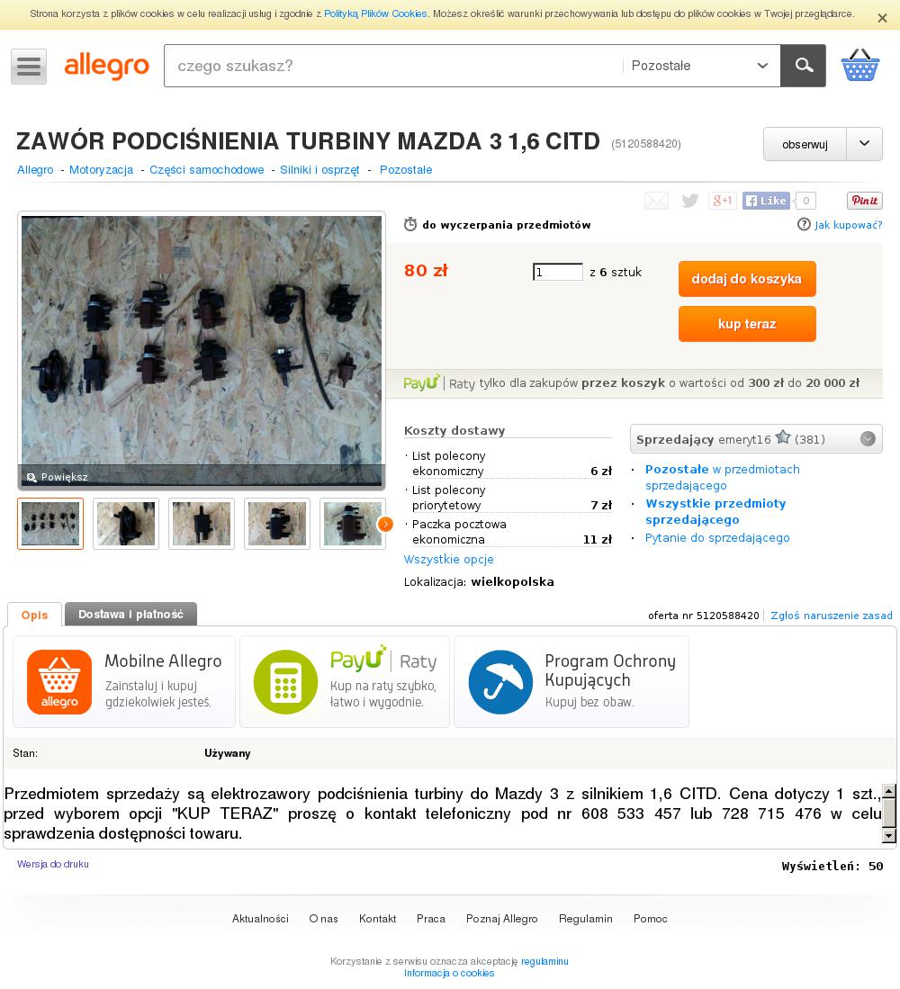

Ja bym jeszcze sprawdził ten zawór:
http://allegro.pl/zawor-podcisnienia-tu ... 88420.html
Koledze robiłem auto i też przeładowywał niby działał a jednak po wymianie problem ustał.
Aha szukaj go z tyłu silnika bardziej od strony pasażera

Strzał w 100 :) potwierdzone, że ten czujnik jest do wymiany :) moje pytanie, czy masz może info, co do nr tej części? Bo nie jestem zwolennikiem używek (jak cena nowej będzie wyrywać z butów to skorzystam z tej opcji), wolałbym poszukać nowego czujnika – na wstępie ;)

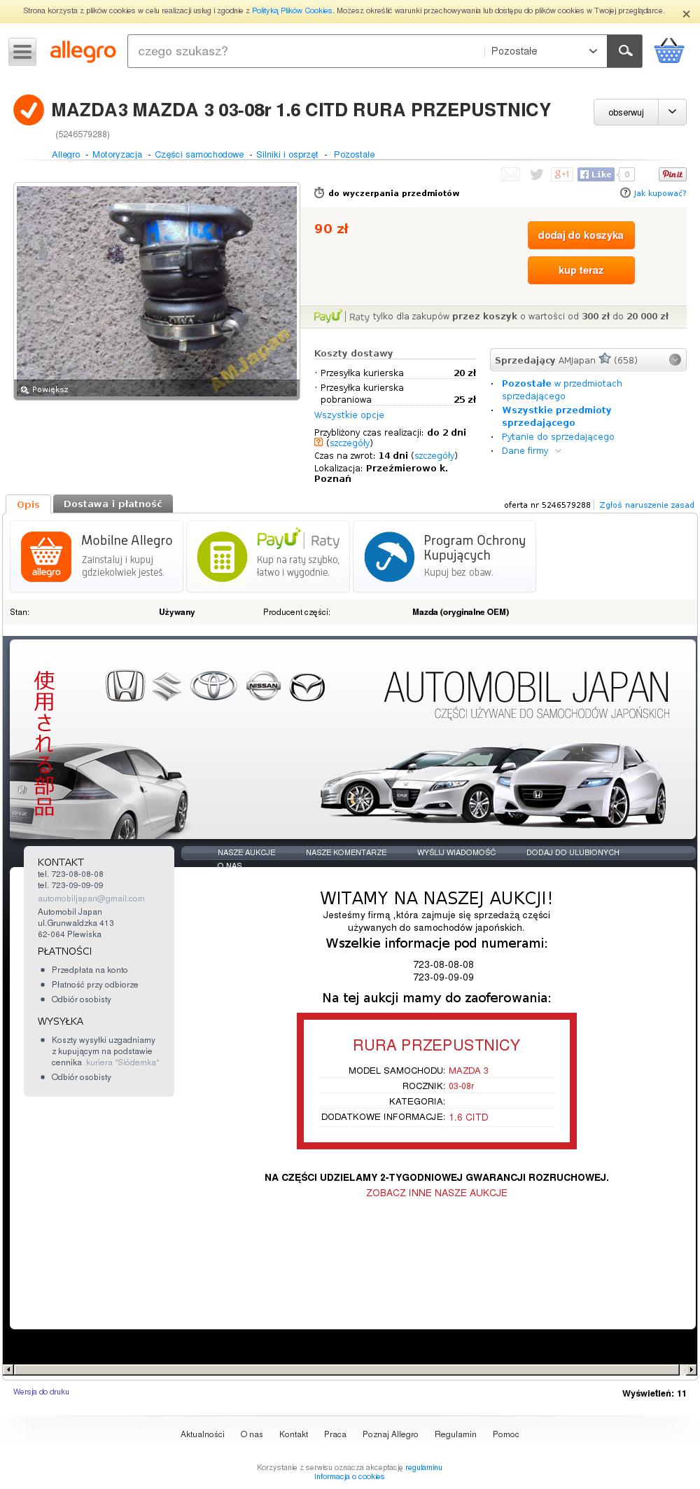

I druga sprawa – mam dziurkę w gumie przy przepustnicy:
http://allegro.pl/mazda3-mazda-3-03-08r-1-6-citd-rura-przepustnicy-i5246579288.html
Chciałbym kupić samą tą gumę – czy jest taka możliwość? Bo 90 zł za "kawałek gumy" to trochę dużo jak za używkę, która również nie wiadomo ile pochodzi. Moje pytanie, czy można to dostać jako samą gumę? I czy ma ktoś info co do nr tej części?

Tu masz zawór 179zł
http://www.ford.ewor.pl/towar/8433/zawo ... 49602.html
Guma też się znajdzie tylko musisz poszukać
