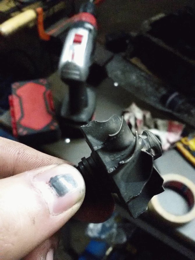

Witam, spotkał się już ktoś z Was z takim przypadkiem. Po 200k padła turbina okazało się że ułamała się łopatka w środku nie na pierwszym lecz na drugim wirniku. Turbina była w regeneracji po 2 miesiącach jakiś 3 tyś znowu to samo. Niby smarowanie ok żadnych śladów ciał obcych mechanik zgłupial i w zakładzie od turbin też. Boję się żeby teraz nie było to samo .

Padające turbiny to temat rzeka. Co rozumiesz przez drugi wirnik? bo są dwa jedn po stronie zimnej drugi ciepłej tak będzie najprościej dla ciebie sprecyzować temat.
jeśli połamało ci stronę ciepłą od wydechu to wirnik mógł dostać nagarem, końcówka wtrysku się upaliła, wirnik mógł się przegrzać i ułamało jedną łopatkę reszta zrobiły obroty.
Druga awaria to już mogła być wina mechanika źle wyczyścił osady i dostał wirnik bądź kiepski materiał na wirniku i od temperatury się posypał.
Szkoda że wyrzuciłem do złomu stare wirniki z różnych aut to bym wrzucił zdjęcia z przykładami. Robiłem kilka turbin w Maździe i najczęściej pada wirnik od ciepła bądź zapieczone jest łożyskowanie.

2 miesiace temu regenerowalem turbo u mechanika zuzyty wirnik wygladal jak ten u ciebie na drugim zdjeciu stopil sie i lopatki sie powyginaly przyczyna okazal sie zapchany PDF który zostal usuniety mam nadzieje ze teraz moje turbo bedzie chodzilo do konca uzytkowania auta . jesli pomoglem to super muj caly koszt to 800 regeneracja turbo i 700 usuniecie PDF. pozdrawiam

Witam i dziękuję za odpowiedź, niestety na chwilę obecną 3 raz padła turbina. Pierwsze 2 razy były to łopatki od strony wydechu a tym razem rozleciała się cała turbina. Nadmienię że pierwsza awaria nastąpiła 3 miesiące po wycięciu DPF. Mechanik po rozebraniu nie widzi nic co mogło by powodować uszkodzenia turbo. Będę wdzięczny za wszystkie pomysły. Pozdrawiam

Ciśnienie oleju jest prawidłowe, zawór svc dobrze steruje? to musi być wykluczone poza tym nieszczelności układu, ciała obce wszytkie nagary wyczyszczone.
Jeśli to wszystko jest ok silnik pracuje prawidłowo zostaje zła regeneracja turbiny. Sam walczyłem raz z turbiniarzami wkładali tanie podzespoły i turbo padało (auto po czipie) aż założyli lepszy wirnik i łożyskowanie.
