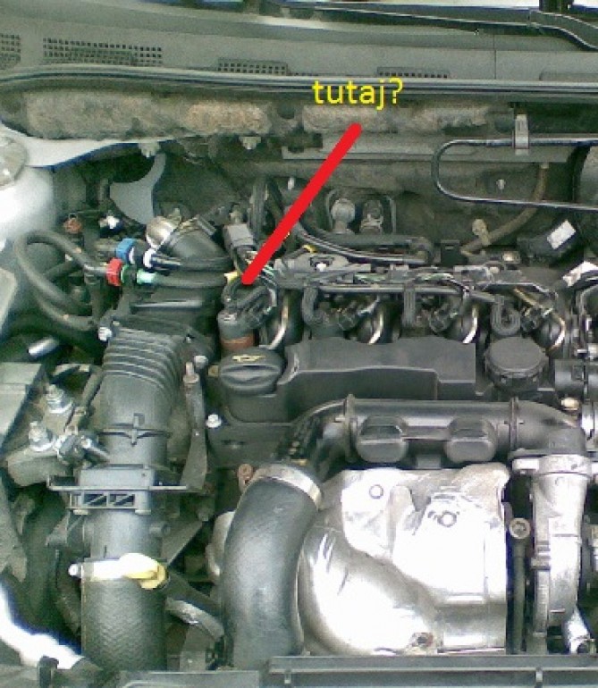

Panowie,
Czy ktoś może mi zlokalizować na zdjęciu silnika gdzie ten czujnik się znajduje? Nie mogę go namierzyć ... Wydaje mi się, że ma on białą końcówkę?

Postprzez cis3k » 27 paź 2014, 11:30
Wszystko jasne, ale gdzie jest ten czujnik? :)

Postprzez mazik87 » 27 paź 2014, 14:16
Czujnik jest pod silnikiem po lewej stronie jeżeli stoisz przed samochodem, było opisywane w tym temacie. Pozdrawiam

Postprzez cis3k » 30 paź 2014, 10:02
Chyba problem rozwiązany. Wtyczka czujnika wymieniona, przepływomierz i EGR wyczyszczony i auto puki co śmiga ... :)
