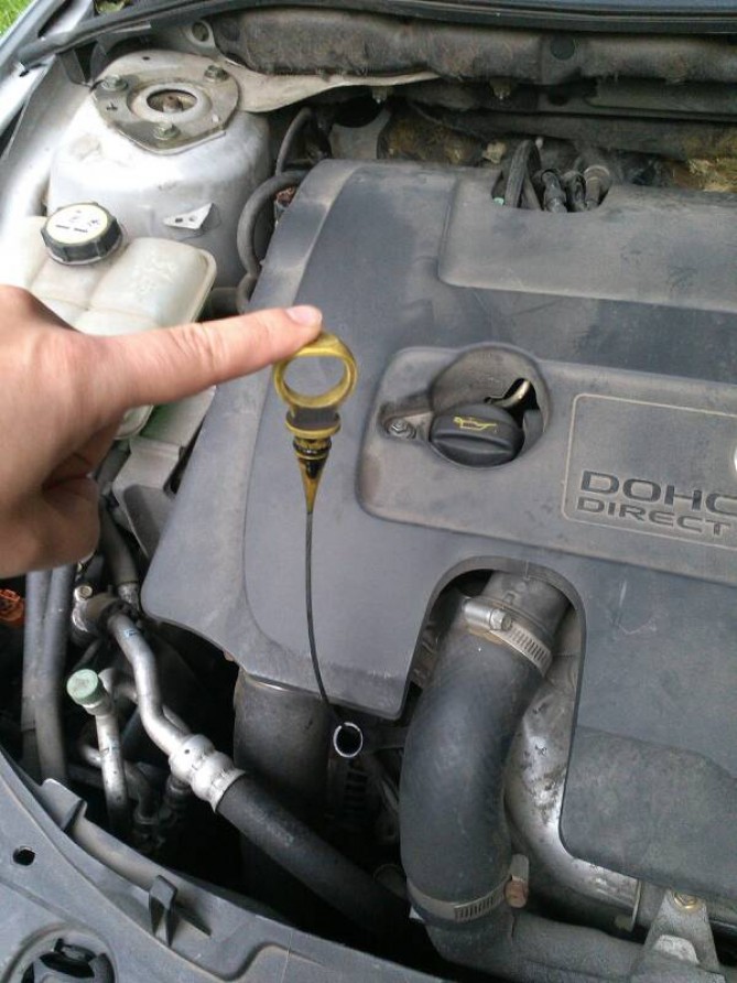

Zerknijcie i powiedzcie proszę, czy w Waszych BK Y6 końcówka bagnetu wygląda tak samo??? <co?>
Tzn. metalowy bagnet, z jakby skręconych drutów i żółta, plastikowa końcówka grubsza na obydwu końcach?
Bo poszperałem w necie i przyznam, że to mi wygląda na bagnet od BL ewentualnie od focusa mk2 :|
Bo jeśli to nie właściwy bagnet, to zastanawiam się czy nie jest jakiś dłuższy od właściwego przez co pokazywał za dużo oleju, mimo dobrze wlanej ilości...

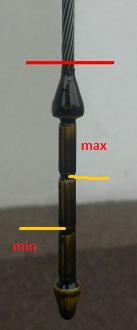

Tak się na to patrzy ?

Postprzez distroia » 23 wrz 2014, 00:44
Wg mnie MAX to żłobienie widoczne jako pierwsze od góry, tuż pod tą szerszą, górną częścią plastiku.
Ale mam też ostatnio wątpliwości czy przypadkiem nie mam bagnetu nie od tego silnika – założyłem nowy temat.

U mnie w BK Y6 jest taki sam .
Od: 15 lis 2012, 14:26
Posty: 17
Auto: Mazda 3 2005 BK 1,6 Diesel
Postprzez widmo82 » 23 wrz 2014, 13:54
Jesteś z dużego miasta. Umów sie na spota z kimś co ma taką M3 jak Twoja i przekonasz się. Ewentualnie możesz podjechac do jakiegoś komisu gdzie stoi taka M3.
Mój bagnet jest bardzo podobny.

Postprzez distroia » 23 wrz 2014, 14:11
Tak będę musiał zrobić, chociaż samo to że mówisz, że Twój jest bardzo podobny (czyli nie taki sam) budzi moje podejrzenie...
Auto było uderzone za czasów poprzedniego właściciela (wymieniana m.in. maska, zderzak, błotnik).. cholera wie co tam za graty siedzą przy silniku... bo typ się okazał niezłym cwaniakiem..
Może ktoś jeszcze mi potwierdzi, że u niego siedzi IDENTYCZNY bagnet? :)

Postprzez Ralf2107 » 23 wrz 2014, 17:22
Mój też tak wygląda.

Postprzez DarkClouds » 26 wrz 2014, 17:33
Mój wygląda tak

Postprzez DarkClouds » 26 wrz 2014, 17:35
DarkClouds napisał(a):Mój wygląda tak
Na oko to ty rąk samo ale nie miałem suwmiarki żeby go na szybko zwymiarować :D

Postprzez benio42 » 26 wrz 2014, 20:37
U mnie wygląda identycznie.

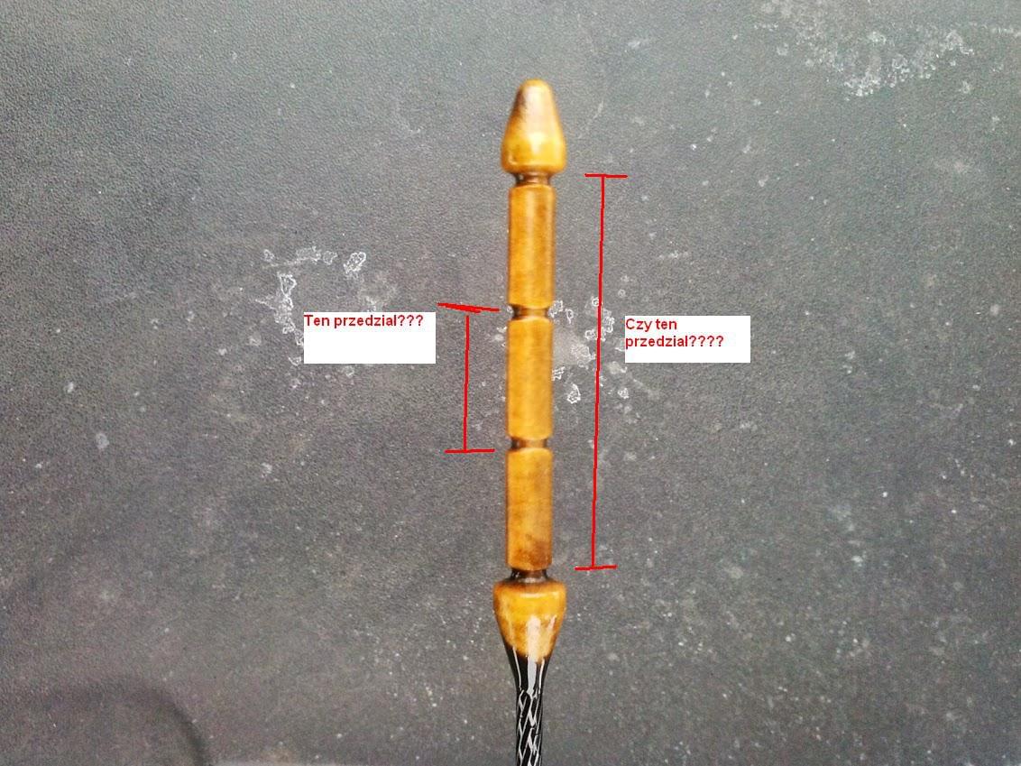

Postprzez WojciszPL » 31 sty 2015, 15:58
Witam forumowiczów,
Od kupna Madzi i wymiany oleju minęło już 8tys. km, sprawdzałem co jakiś czas poziom oleju i był stały, po środku. Dziś jednak jest trochę niższy i proszę Was o radę.
Możecie mi powiedzieć, czy dobrze rozumiem wskazania bagnetu?
W instrukcji jest taki rysunek:
Natomiast bagnet w rzeczywistości wygląda tak:
Nie wiem czy właściwy przedział to ten większy między zgrubieniami (po prawo), czy ten węższy przedział między nacięciami (po lewo) ???
Poziom u mnie spadł poniżej tego dolnego nacięcia, więc wystrzaszyłem się, że jest zbyt niski i dolałem troszkę oleju (~150ml), teraz jest na poziomie tego górnego nacięcia, a nawet 1-2mm wyżej. Zastanawiam się czy to już za wysoko, czy jest poprawnie, bo norma jest do tego zgrubienia?

Postprzez kropek101 » 31 sty 2015, 16:41
To zaznaczenie z prawej jest poprawne nim się sugeruj
