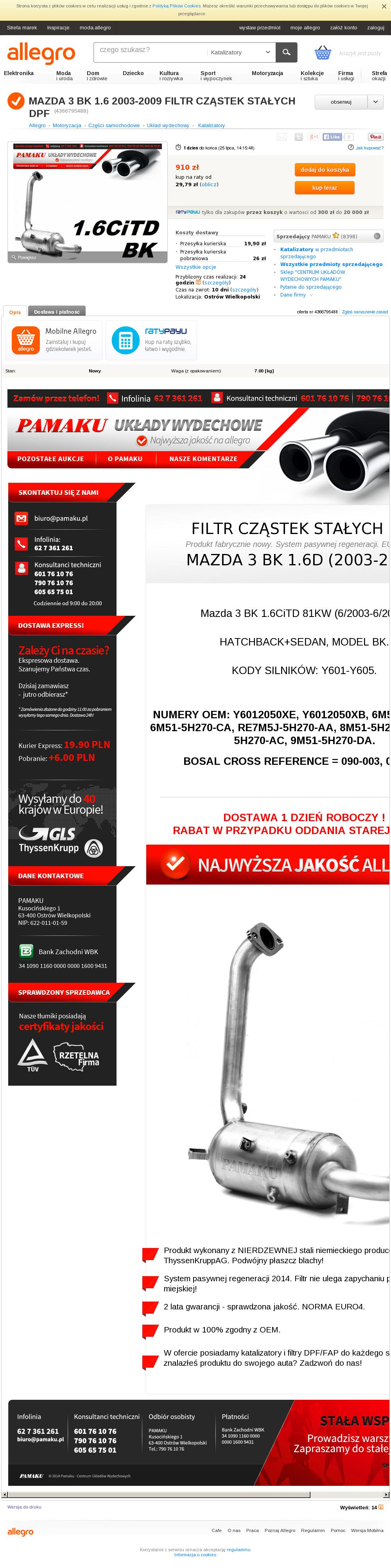

a na allegro jest cos takiego: http://allegro.pl/mazda-3-bk-1-6-2003-2009-filtr-czastek-stalych-dpf-i4366795488.html napisane ze nowy...

Na allegro z aukcji podlinkowanej wcześniej. Gość mówił że to niemiecki nowy wkład i polska obudowa. Pasuje prawie że idealnie :)
