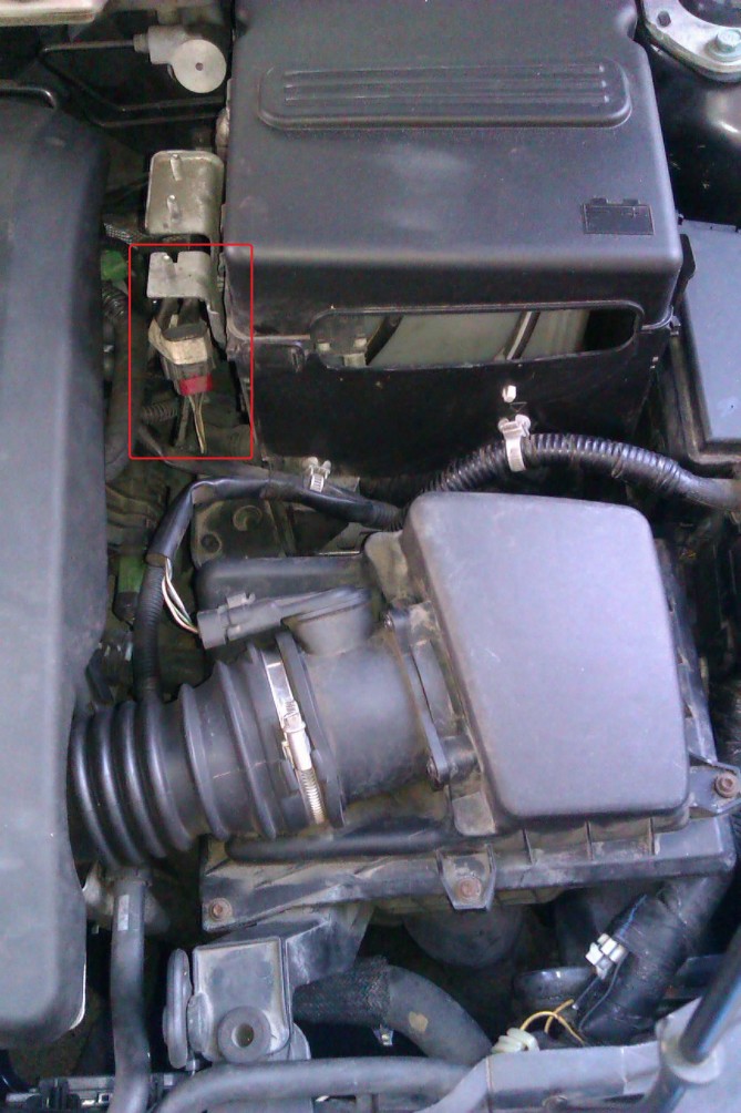

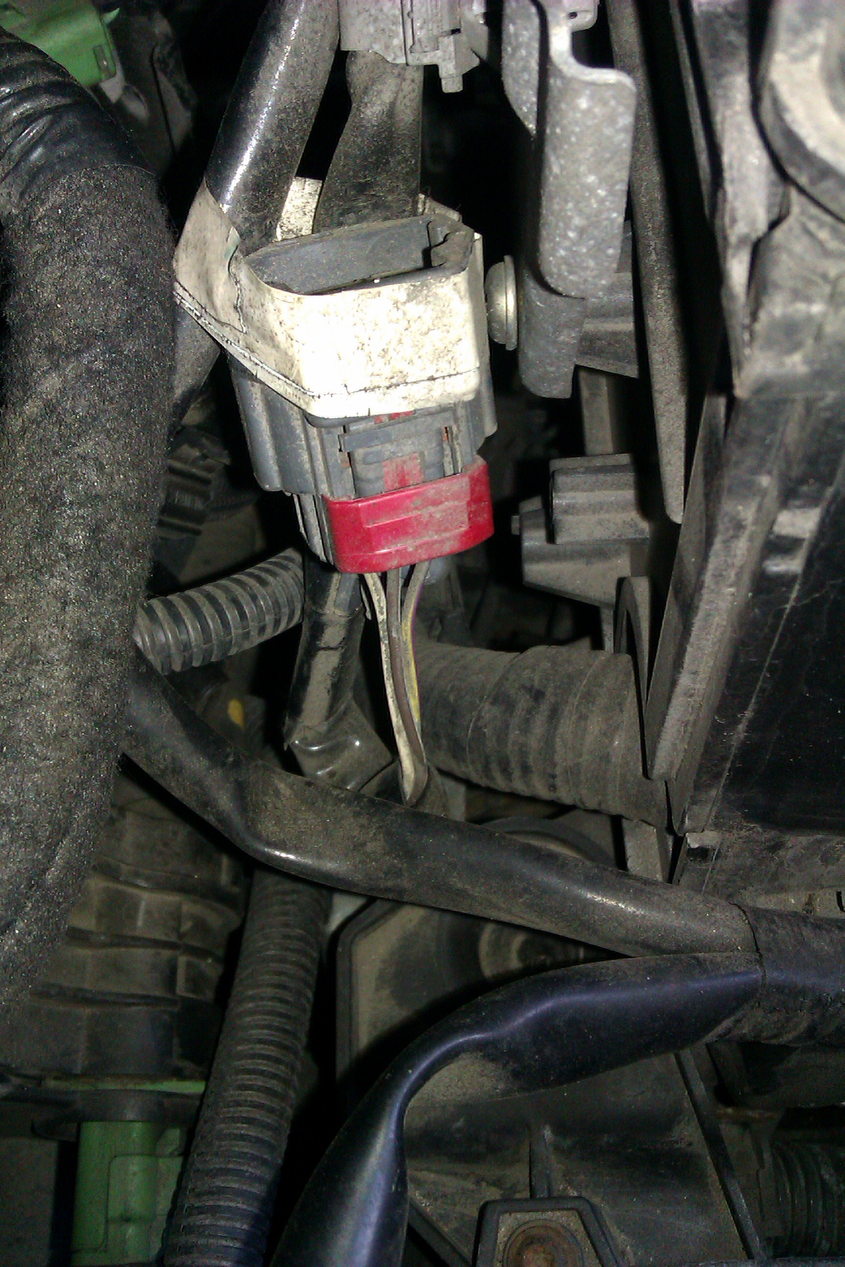

na załączonych zdjęciach widać jakaś czarno-czerwoną wtyczkę. Ktoś wie do czego to jest <co?> ? Ma być gdzieś podłączone czy to jakieś okablowanie od brakującego wyposażenia i mogę je tak zostawić poprawiając tylko mocowanie ?
Dzięki z góry za pomoc.
Michał

Postprzez widmo82 » 19 lip 2014, 17:41
vebasto?

Postprzez Idav » 19 lip 2014, 20:33
Hmm nie wiem :) Ktoś ma jakieś inne pomysły ? Tymczasem tylko poprawie mocowanie tego ustrojstwa :)

Postprzez bercikz » 1 paź 2014, 10:59
U mnie tam jest kostka, ale nie potrafię określić od czego.

Postprzez uszol90 » 2 paź 2014, 16:34
Hm a gdzie masz czujnik różnicy ciśnień (ten od FAPa)? pewnie ktoś wyrzucił FAPa i tylko wtyczka po nim została ;)

Postprzez akostarek » 2 paź 2014, 18:50
jest to wtyk do czujnika różnicowego ciśnień, posiadają go też samochody bez filtra cząstek stałych (niepodłączony ofc).
Albo ktoś wywalił filtr, albo masz wersje 90km.

Postprzez Idav » 6 paź 2014, 20:55
Dzięki wielkie za pomoc Panowie :) Mazda jest 90 konna.
