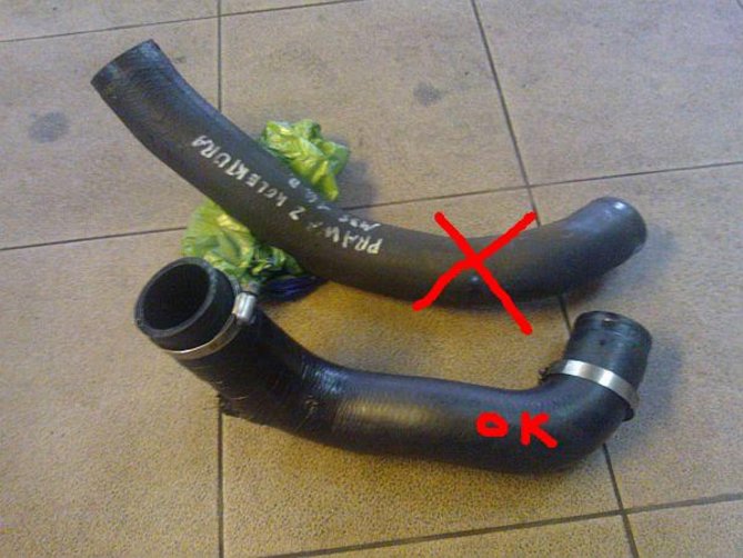

w końcu nabyłem (silnik, rocznik się zgadzał ) – nie pasuje... (za długi, z jednej strony za szeroki).
no więc coś mi tu nie gra, zaczynam mieć podejrzenia, że ten mój wąż jest jakiś niestandardowy (auto niedawno nabyłem, może poprzedni właściciel coś wykombinował...)
z pękniętego węża odpisałem nadruk 42>ACM<060827 – google milczy...

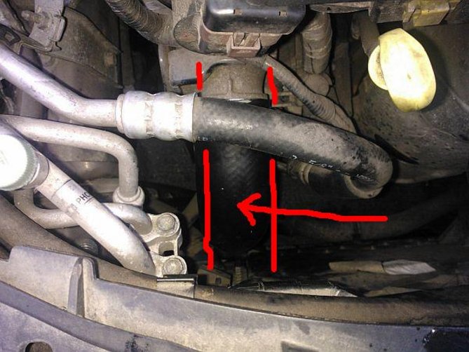

to ten przewód pod tym cienkim

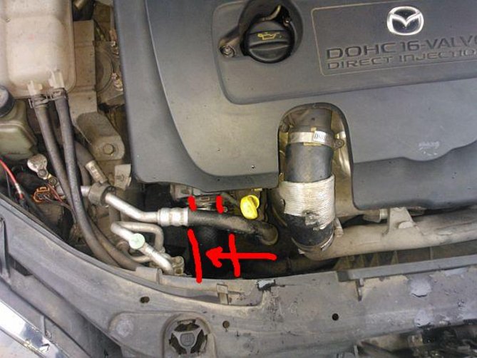

widok na silnik
wyjęty pęknięty przewód (na dole) i nabyty niepasujący (na górze)

Ty chyba kupiłeś prawą stronę ale jak się stoi przed autem stąd pomyłka. Poprawnie powinno się używać określeń stron tak jak się siedzi za kierownicą. Czyli prawa strona to ta od pasażera.

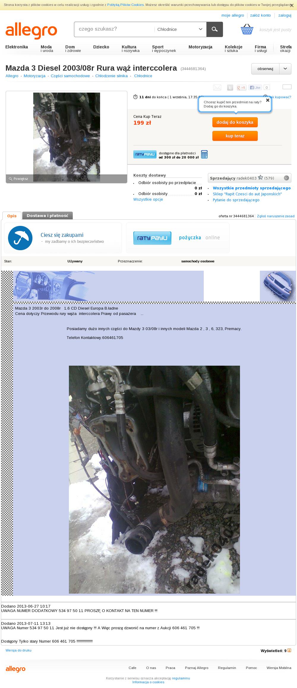

Ten sprzedawca rozbiera wlaśnie taką mazde jak Ty masz:
http://allegro.pl/mazda-3-diesel-2003-0 ... 81364.html

problem w tym, że już dzwoniłem do tego sprzedawcy (oraz do kilkunastu jeśli nie kilkudziesięciu innych) za każdym razem napalony, że może w końcu...i za każdym razem "akurat tego węża już nie mają" albo "to zdjęcie jest z innej aukcji i to jest inny wąż" itp. itd.

ps: a ten niepasujący podobno jest "prawy, tylko z 2006 r." – czyżby była różnica ?

ok, w końcu nabyłem pasujący!
(hint: nie szukać węża tylko gości, którzy rozbierają całe autka z danego rocznika)
