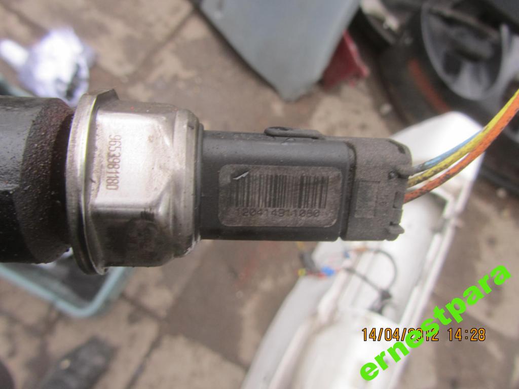

3. nie wiem czy czujnik kupisz nowy jako osobny element, możliwe że dostępny będzie z cała listwą common rail – całość znajdziesz z tyłu silnika, najłatwiej znajdziesz po metalowych przewodach paliwowych z wtryskiwaczy.
4. wygląda pewnie mniej więcej tak (w Fordzie możesz dostać tą samą część sporo taniej):
ale przede wszystkim zdiagnozuj to dokładnie (sprawdź dokładnie wtyczke i przewody).
