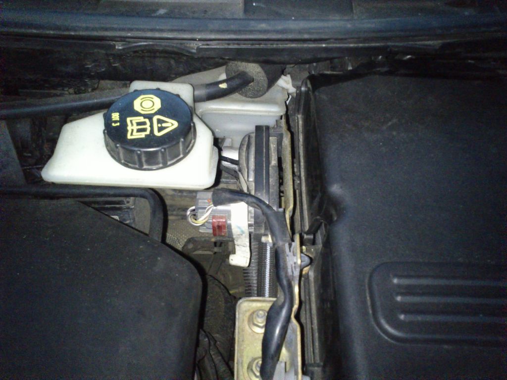

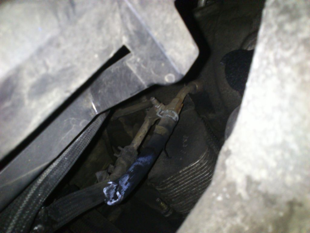

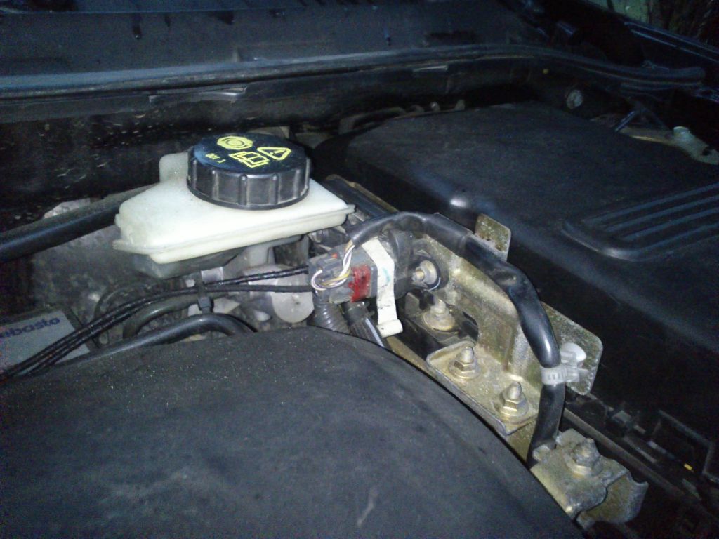

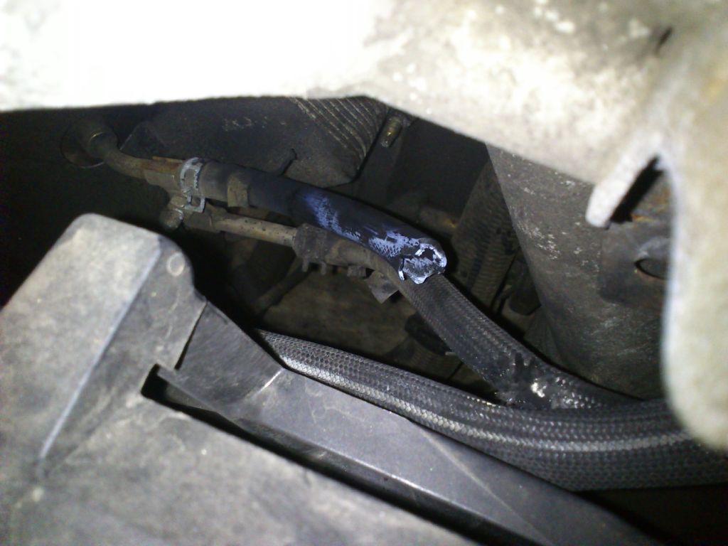

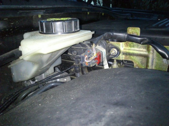

Witam. Mam wielki problem ponieważ nie mogę nigdzie wyczytać do czego jest urządzenie znajdujące sie kolo akumulatora. Z urządzenia biegną dwa wężyki, problemu by nie bylo, ale jeden jest calkiem przepalony a drugi nadpalony. Przy zimnym silniku ulatnia sie z nich dym (spaliny?)
Zdjęcia dodaję poniżej. Z góry wielkie dzięki za pomoc!!!!

te rurki wychodzą z katalizatora ?? bo to wygląda na czujnik ciśnienia który sprawdza stan zabrudzenia katalizatora

Na jednym ze zdjęć widać kawałek napisu webasto nie są to czasem z niego rurki i odprowadzają spalini skoro dzieje się to tylko na zimnym silniku?!

To są rurki od FAP-a, które idą do czujnika różnicy ciśnień.
Radzę szybko to wymienić bo zaraz dołączysz do grona usuwających filtr cząstek stałych.
