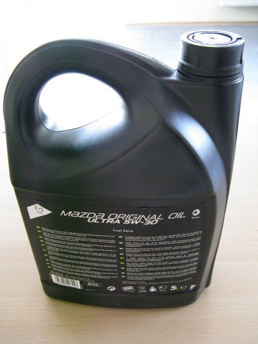

Postprzez Florek666 » 9 kwi 2013, 10:06
Jeśli masz DPF, to olej Dexelia DPF (teraz "Mazda") 5W30.
Jeśli brak DPF to "Mazda Ultra 5W30". Tu zarówno benzyniak jak i diesel.
Dexelia jest robiona przez Total-a.
Jeśli silnik ma już przejechane w okolicach 200 tysięcy, to mój mechanik polecił mi stosować olej nieco gęstszy, taki jak 10W40. Silnik może mieć już lekkie przedmuchy i rozszczelnienia, a rzadszy olej może powodować wycieki.
Mam nadzieję, że rozwiałem wątpliwości.

Postprzez akostarek » 9 kwi 2013, 16:56
Florek666 napisał(a):Jeśli masz DPF, to olej Dexelia DPF (teraz "Mazda") 5W30.
mazda3 BK 1.6 Y6 nie ma DPF
olej dexelia DPF nie jest idealny dla tego silnika – temat rzeka.
Dopisano 9 kwi 2013, o 17:57:
krynio79 napisał(a):2008- 8100 X-clean+ 5W-30
ten sie nada do rocznika 2008.

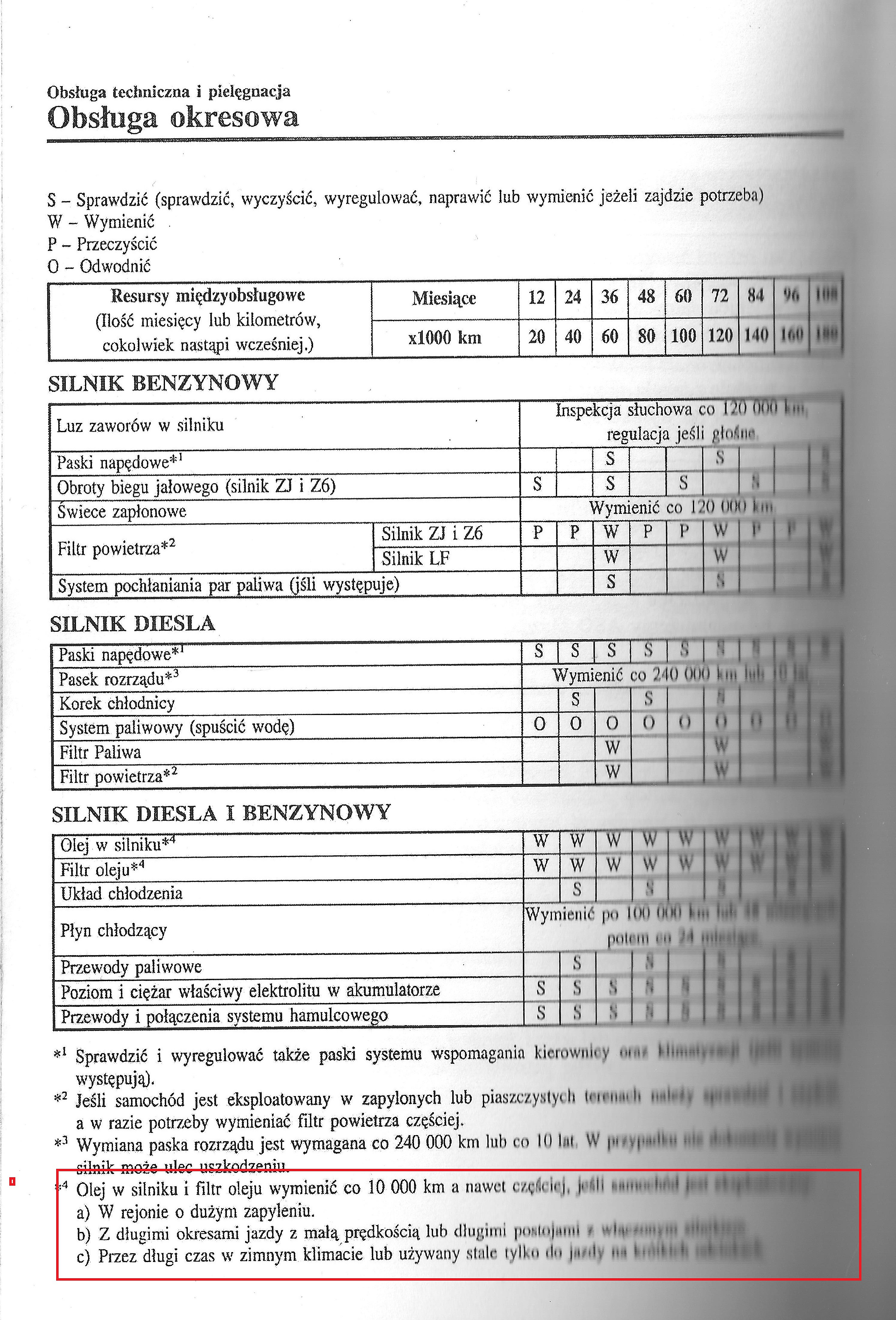

Postprzez marcin255 » 9 kwi 2013, 21:20
szweiki napisał(a):Wymiana oleju według ks. serwisowej co 20 tysięcy i tego się nie trzymam
W jakiej książce tak masz ?

Postprzez szweiki » 9 kwi 2013, 22:01
Instrukcja obsługi mazda strona 242. Dział obsługa techniczna i pielęgnacja- Obsługa okresowa
. Zaczyna się od tabelki resursy międzyobsługowe (ilość miesięcy lub kilometrów cokolwiek nastąpi prędzej)12 m-cy lub razy tysiąc i poniżej 20 czyli 20 tysięcy . Ponizej tabelki wymiany oleju i innych płynów i filtrów olej jak byk co 20 tysi nie ma w tabelce wartości jak 15 czy 10 razy 1000 km .

Postprzez widmo82 » 9 kwi 2013, 22:33
marcin, nie cos mi się zdaje, że ASO własnie sugeruje wymiane oleju co 20tys i kolega wyżej może mieć rację.
Osobiście dla kolegi dam rade: z racji częstrzych problemow z podrabianiem oleju, przemysl czy chcesz czekać aż do 20tyś. Nawet jak to jest oryginalny olej, to Twój silnik podziękuje Ci jak wymienisz mu olej wcześniej.

Postprzez marcin255 » 10 kwi 2013, 05:56
jest mam *4 -przeczytaj ten odnośnik pod tabelką <czytaj> <czytaj>

Postprzez Undisputed » 10 kwi 2013, 08:10
marcin255 napisał(a):jest tam w tabelce --- OLEJ W SILNIKU *4 -przeczytaj ten odnośnik pod tabelką <czytaj> <czytaj>]
Marcin255 dobrze, że zwróciłeś uwagę na ten odnośnik pod tabelką, jakoś też mi wcześniej umknął, tym bardziej, że poprzedni właściciel – Niemiec, wymieniał co 20 000. Na szczęście tam auto jeździło w 'nieco' innych warunkach niż teraz u mnie na Śląsku – także teraz max 10 000 i wymiana (akurat wyjdzie ok roku bo Mazda póki co robi za 2/3 auto w domu i przewidziana jest na lepsze trasy/drogi)

Postprzez marcin255 » 10 kwi 2013, 08:37
Undisputed napisał(a): Niemiec, wymieniał co 20 000.
Ja tez mam od " Niemca " i co 10 tys.km wymieniał.

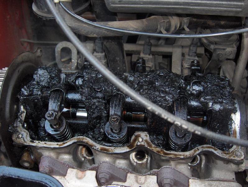

Postprzez iwon44 » 10 kwi 2013, 14:02
Ja również jestem nauczony że olej wymienia się po 10 tyś i koniec. Nikt nikomu nie będzie kazał wymieniać co 10, wymieniaj co 20 tysięcy i za pare lat przedstaw zdjęcia wałków rozrządu, zaworów, itd.
Ps. widzieliście to: ?
Zapewne stare zdjęcie, ale ciekawie to wygląda... :|
Ostatnio edytowano 10 kwi 2013, 14:04 przez iwon44, łącznie edytowano 1 raz

Postprzez marcin255 » 10 kwi 2013, 14:04
iwon44 napisał(a):Ps. widzieliście to: ?
Czego to skutki – to Mazda ?

Postprzez iwon44 » 10 kwi 2013, 14:10
Nie wiem co to za auto, czyj silnik.
Wydaje mi się że to jest skutek braku terminowej wymiany oleju.
Kiedyś oglądałem program na discovery o renowacjach starych aut. Przyprowadzili na warsztat jakiegoś Hot Roda. i po zdjęciu pokryw zaworów ich oczom ukazał sie podobny widok. Wszyscy zamarli, a jeden mówi że silnik złom, a z oleju zrobił sie dżem...

Postprzez szweiki » 10 kwi 2013, 17:26
marcin255. Żeby nie było napisałem że NIE trzymam się wymian oleju co 20 tysięcy i wymieniam raz do roku. Podałem wam co podaje książka i widziałem poniższe podpunkty pod tabelkami. Ja mieszkam na pomorzu i nie ma tu złych warunków klimatycznych wiec i nie ma konieczności wymiany oleju jak w odnośniku nr.4. Osobiście byłem po zakupie swojej mazdy w serwisie wypytać się co i jak i sami mi zasugerowali wymianę oleju co 20 tysięcy gdyż nie ma konieczności wymiany oleju częściej jak co 20 tysięcy km. lub raz do roku. Ja robię max 12 tysięcy w roku, staram się mazdę przynajmniej raz w tygodniu przegonić i powkręcać zacnie na obroty żeby zamulona nie była i silnik mógł się troszkę po wysilać bo moje dzienne przebiegi to przedział 12 -20 km na dzień więc nie wiele. Pozdrawiam
